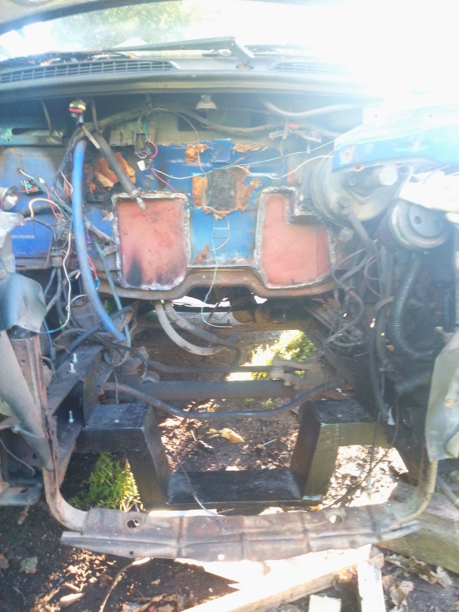

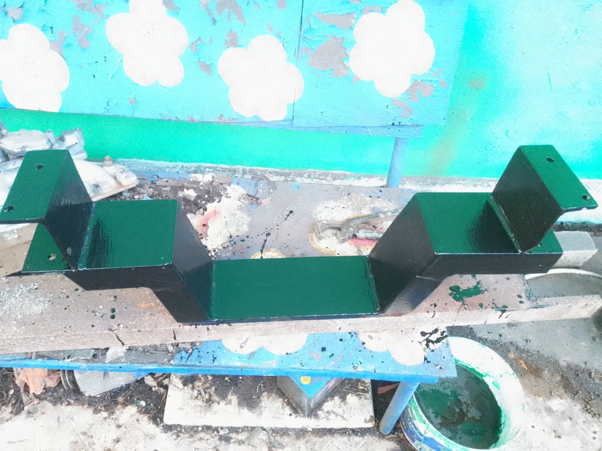

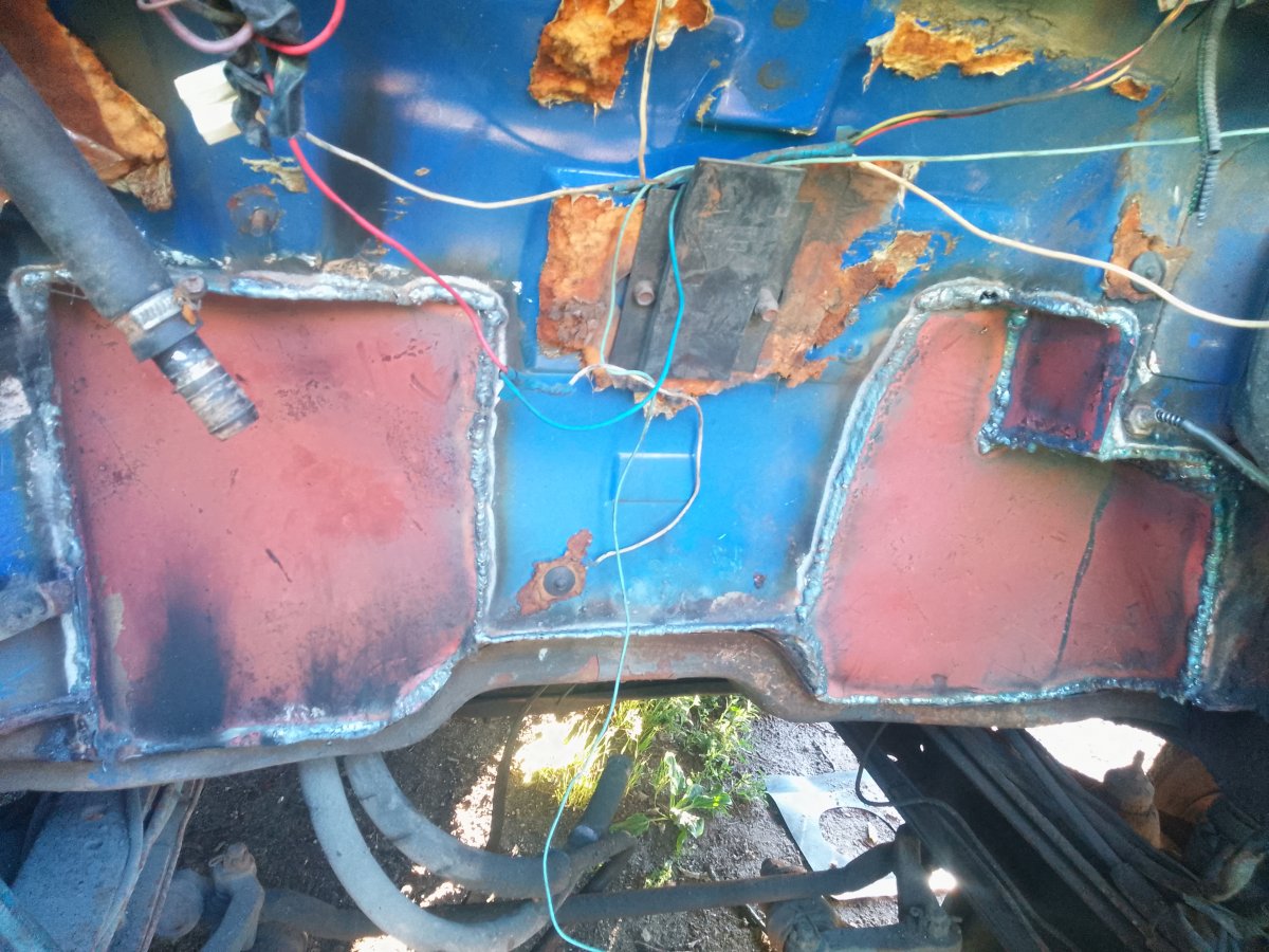

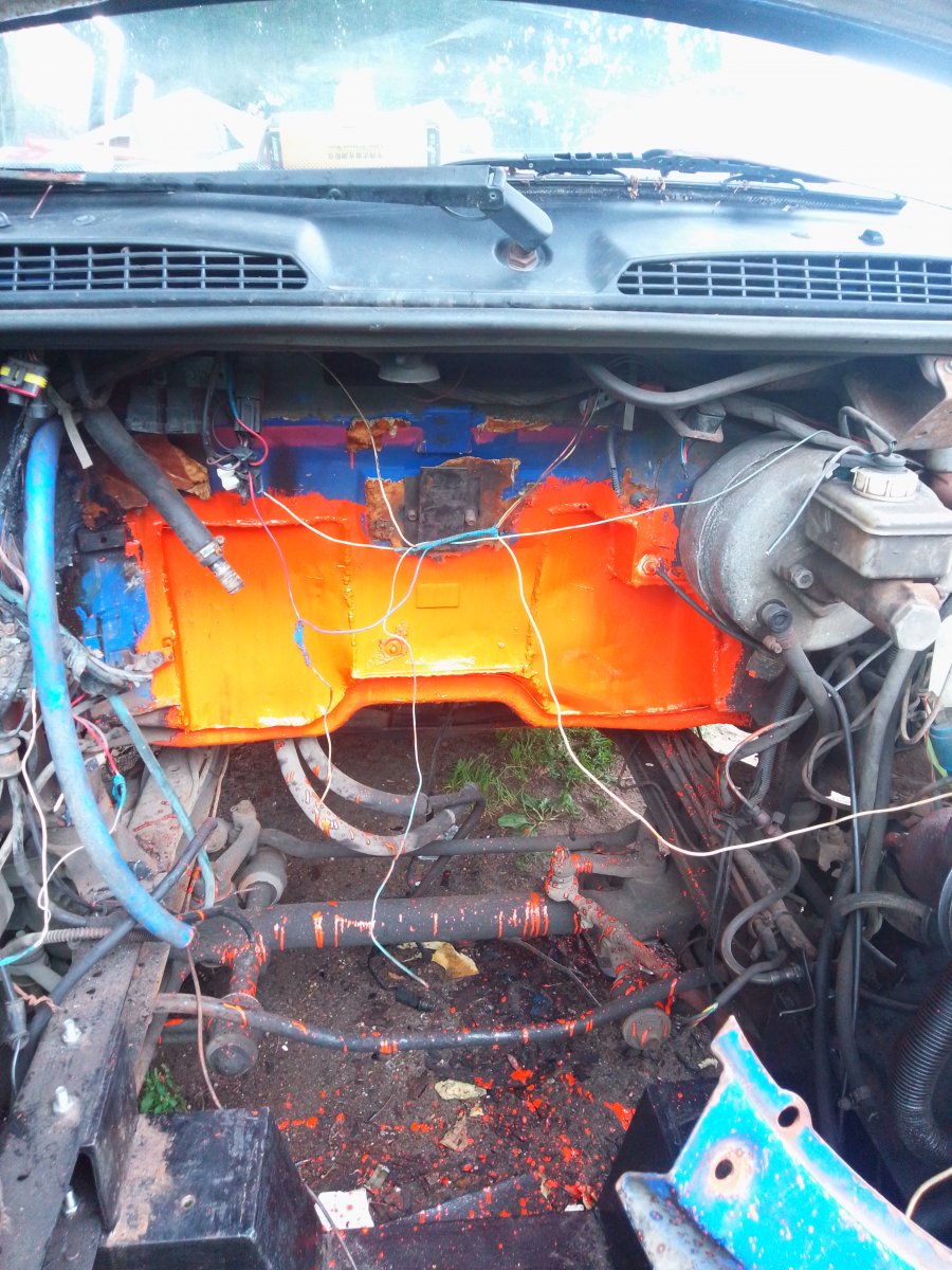

Sanya Kulibin 29 Опубликовано 3 часа назад (изменено) Камминс это Камминс. Есть и лучше двигатели. Хотя бы тот же Mercedes OM602. Или он же практически SongYong OM 662. Дело не в этом. Я хочу именно бензиновый двигатель и на Пропан его! Почему выбрал ЗМЗ-523. Самое первое, вопрос цены. Цена хорошая. Второй момент. По документам у меня двигатель Евро4. И самое интересное, так же по документам. Мощность ЗМЗ-405.22 идёт 130 сил. У ЗМЗ --523.420 так же 130 сил по документам. Так что есть как бы возможность узаконить. Если надумаю. Мощность та же, евро класс выше. Габаритом ГАЗ оновский, а вернее ПАЗ овский двигатель больше только по ширине и немного больше высота из-за поддона. Что по кузовные легко решаемо. Я расширил моторный отсек справа и слева, что бы головками не упёрся двигатель в моторную плиту. Вот так это выглядит после покраски свинцовым суриком И под этот 523 двигатель сделал из 14 швеллера вот такую траверсу. Из 14 швеллера делал, потому что он есть и ещё Советский Изменено 3 часа назад пользователем Sanya Kulibin 1 Поделиться сообщением Ссылка на сообщение Поделиться на другие сайты

Sanya Kulibin 29 Опубликовано 2 часа назад Вот такая траверса 4 минуты назад, GoldeN сказал: 2 доисторических 402 ))) в одном флаконе, которые мозг высосут еще больше чем 405... Почему? Я ездил когда-то, ещё в конце 90х на ГАЗончике, что на 52 ещё, что на ГАЗ-53. И не скажу, что какие-то были проблемы. С тормозными колодками да были. Так это из-за дефицита запчастей того времени. С резиной проблемы были . Но с двигателем как раз ни каких проблем не было. Следи, не заморозь его только зимой. Тосола тогда тоже не было! Зато нет проблем с цепями и нет проблем с прокладкой. Простой карбюраторный двигатель. Настроил его раз и ездит. На зиму, чутка пораскрути экономайзер и все. На лето чуть убавь. У людей с КЭТом проблемы бывали. Так сейчас он стоит копейки можно сказать. Трамблёр у меня новый, с датчиком Холла. По коробке и сцеплению определился, коробка по посадочному должна встать. По укреплению, отверстия пересверлить только. Сцепление на ПАЗовский маховик с Камминса тоже без проблем встанет, только надо на координатнике отверстия в маховике новые просверлить. Вот генератор родной с 523 движка не влезет на свое место. Да и не нужен мне автобусный генератор на 2 КВТ. Поставлю 100А на место компрессора. Шкив ГУРа придется точить свой. Там ремень клиновой, а не ручейковый, как у 405 го. Радиатор пока не знаю, свой оставить или от Патриота придется ставить. Посмотрю, поезжу. 1 Поделиться сообщением Ссылка на сообщение Поделиться на другие сайты
Sanya Kulibin 29 Опубликовано 2 часа назад (изменено) Вот такой моторный отсек. Отверстия под лапы и подушки тоже просверлил, правда пока не под размер болтов, а на 10. Рассверлить под 14 , а может 12 успеется. Изменено 2 часа назад пользователем Sanya Kulibin 1 Поделиться сообщением Ссылка на сообщение Поделиться на другие сайты
