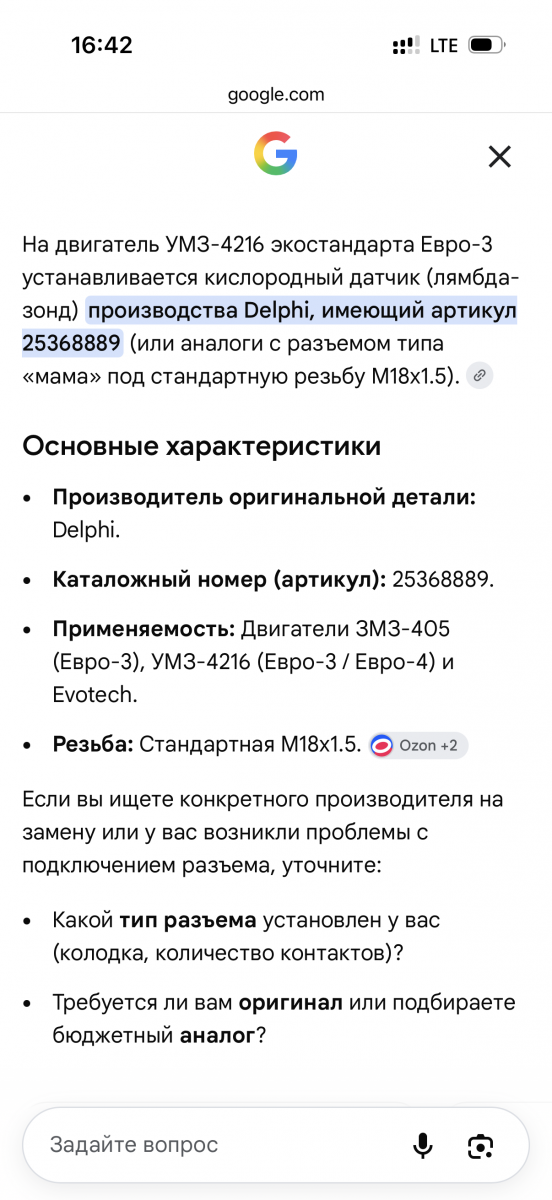

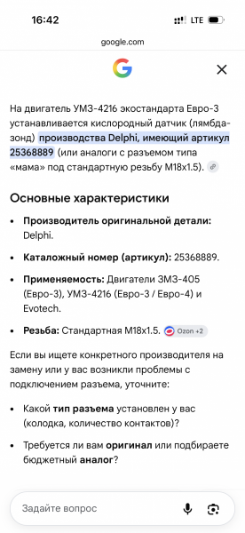

Подскажите с выбором качественного ,правильно и долго работающего 1 датчика кислорода на умз 4216 евро 3,аналог delphi 25368889.
В интернете много вариантов,в том числе с установкой аналогов от ваз и тп,но время идет ,выбор датчиков -вагон и маленькая тележка,и цены сильно разнятся.Было бы хорошо знать конкретные ,реально провереные варианты на данный момент.

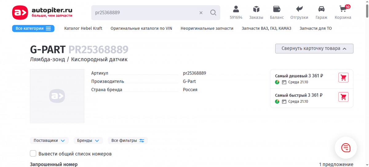

L2140
11 часов назад, Ростислав13 сказал:
Как его отличить от паленки?
На датчике под номером детали буквенно цифровой код.
Четвертая цифра слева - год выпуска. Буква - место производства. В предыдущие года датчики выпускались в Польше. Наверно по этому на них буква P.
Соответственно ищем датчик тех годов, Если нужен такой.
 похоже что на всех подделках код 1090 P1. Значит такие не берём.
По поводу Элкара. Сейчас он упаковывает датчики .25368889пр-ва Китай. И в том числе поставляет на ГАЗ.

L2140
@Алексей Ф. i?id=7679b189ae16f3c1e3314a38bf71ee6f_l-
в обоих коробках сейчас под номером .25368889 лежит датчик, поставляемый  компанией Ителма ( Москва) и изготавливаемый Chengdu Core-Sensing Technology (Китай)
Написание номера детали на этикетках коробок важно, поскольку раньше для Delphi оно было 25.368889
СТТ - современные транспортные технологии . Юр лицо и торговая марка ГАЗа для продажи конвейрных изделий от болтов до автомобилей.
G-part - торговая марка ГАЗа для продажи запчастей в основном альтернативных изготовителей. (Приемлемое качество и сниженная цена)
в упаковке G-part поставляется датчик торговой марки Pravt, изготавливаемый другой китайской фирмой.
