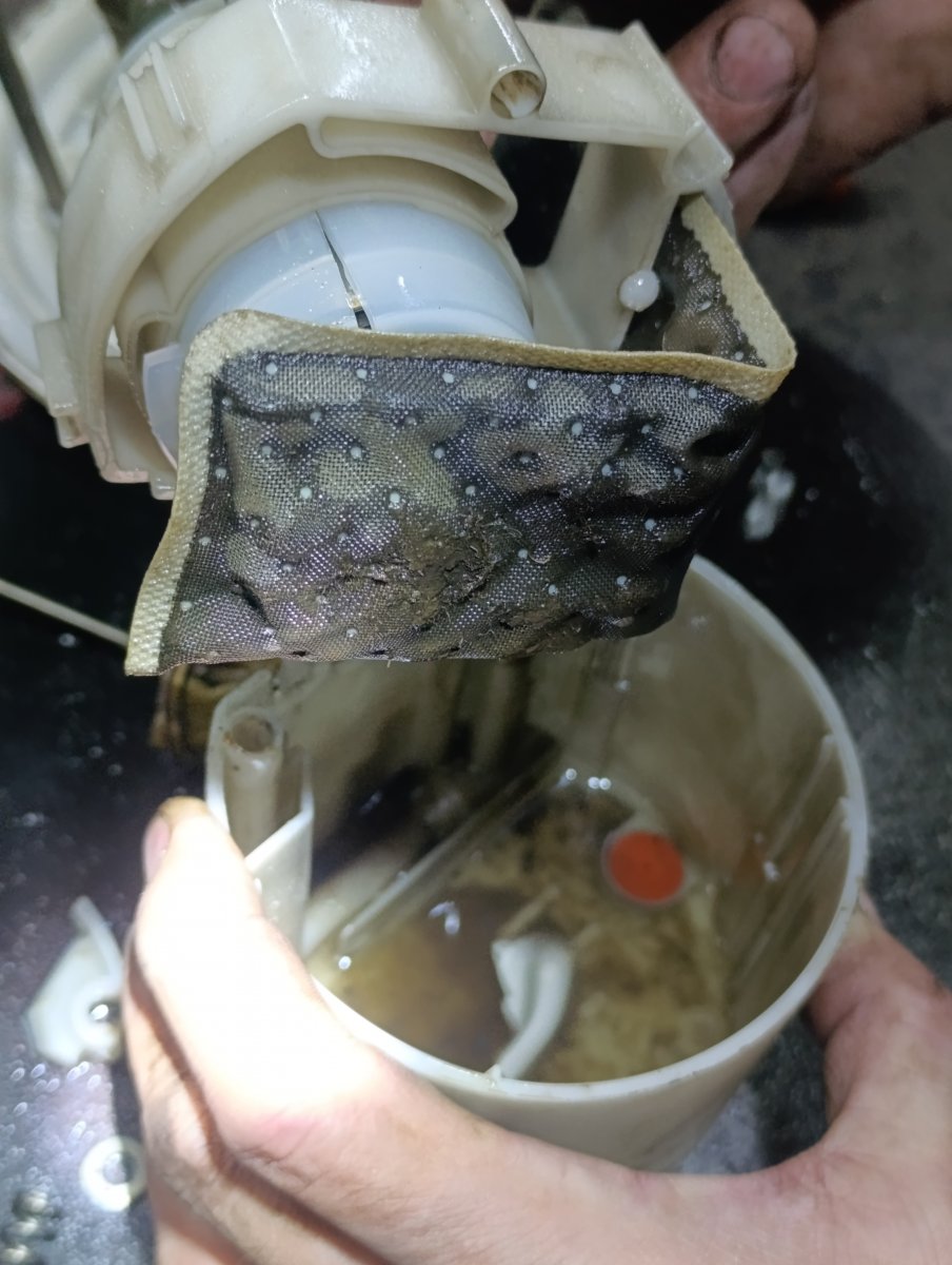

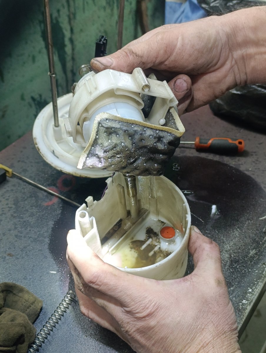

БРОДЯГА74
11 часов назад, megaladon сказал:
Машина 23 года. Чё этой сетке будет. Тем более от бензина.
По задумке эта сетка не должна пропускать воду, если есть вода, а она может быть, начинаются чудеса!

БРОДЯГА74
4 минуты назад, klen7832 сказал:
Если там вода, так вроде без разницы, долил ты ещё топляка, или не долил.
Вода скапливается в самом низу, при доливке ты баламутишь все это .
Сними модуль, и смотри , чего гадать..
