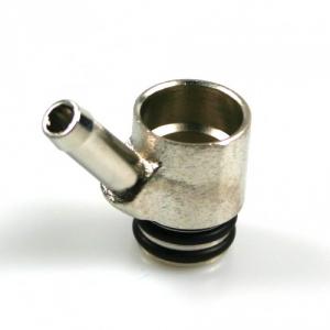

Дедила 187 Опубликовано 23 июля, 2014 разжился латунной проволокой,и изготовил искробезопасный нанопробойник залипшего шарика в ВЗУ)Если так часто залипает, что приблуду сделал, значит износ резинового уплотнительного кольца. Шарик не упирается в него, а становится в распор, вот и застревает в "объятиях" кольца. Поделиться сообщением Ссылка на сообщение Поделиться на другие сайты
Гагарин 2 009 Опубликовано 23 июля, 2014 раньше залипал частенько,сейчас поменял ВЗУ все норм пока,но штука пусть будет мало ли Поделиться сообщением Ссылка на сообщение Поделиться на другие сайты

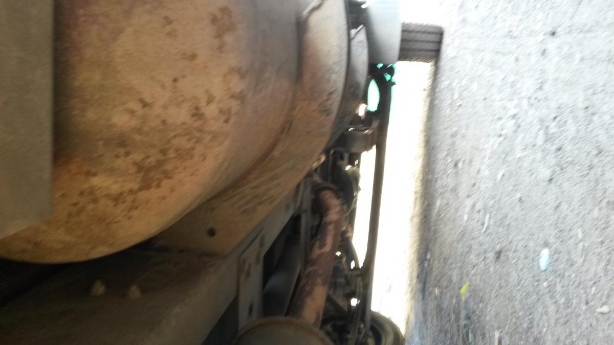

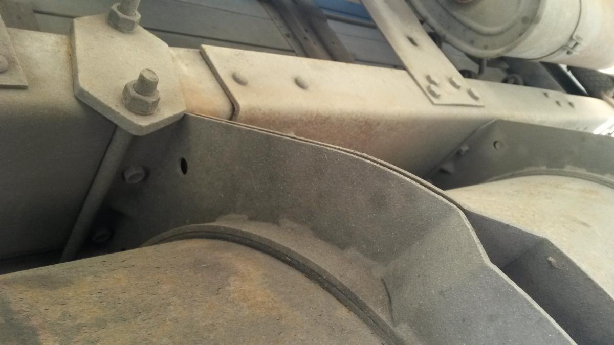

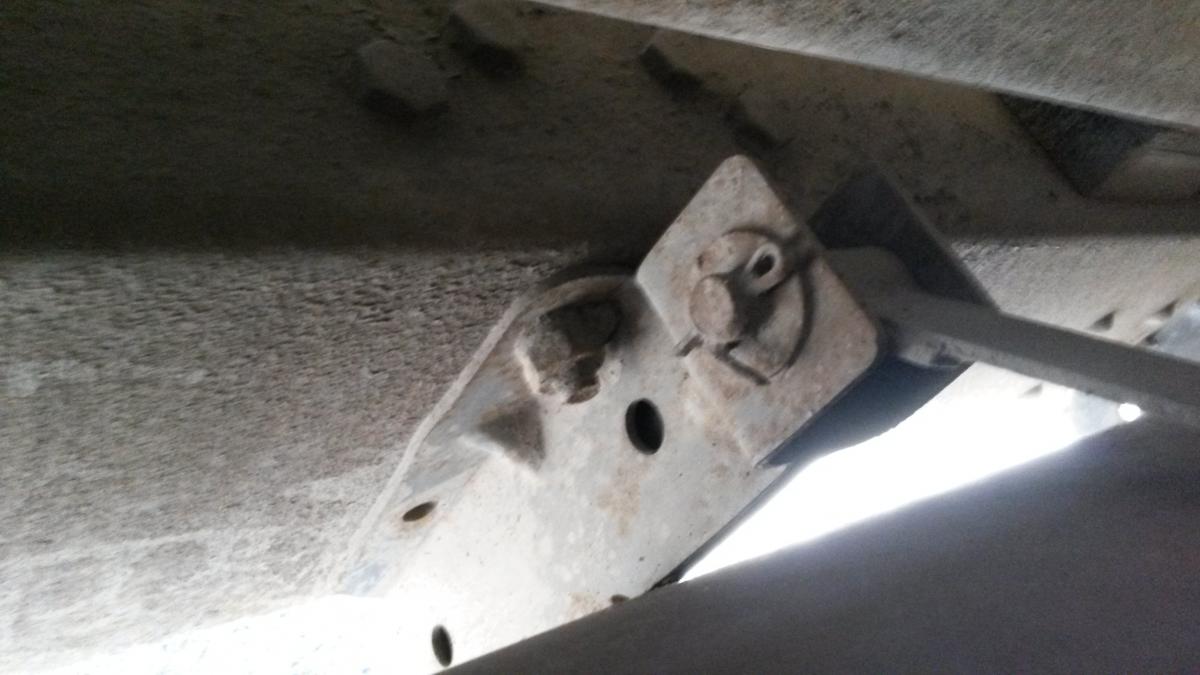

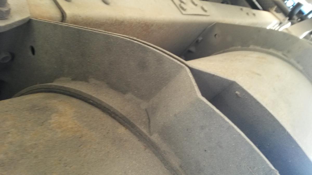

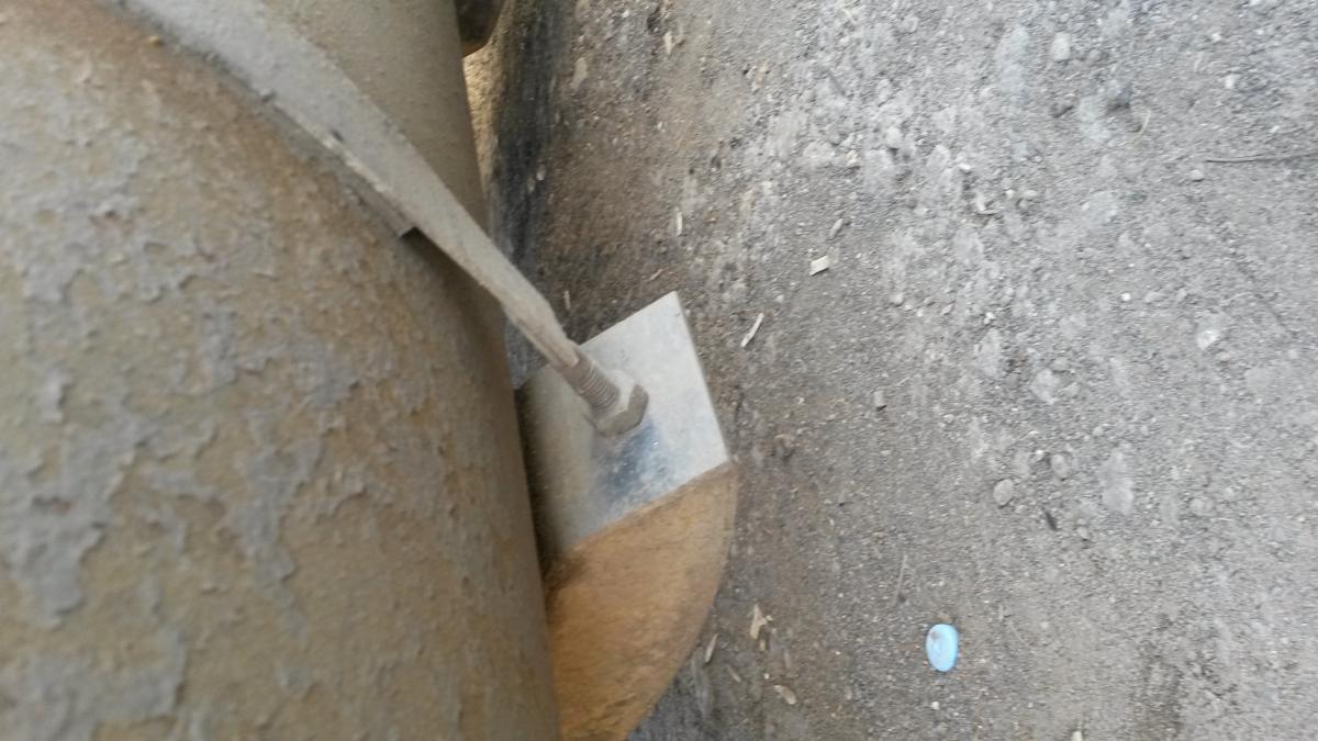

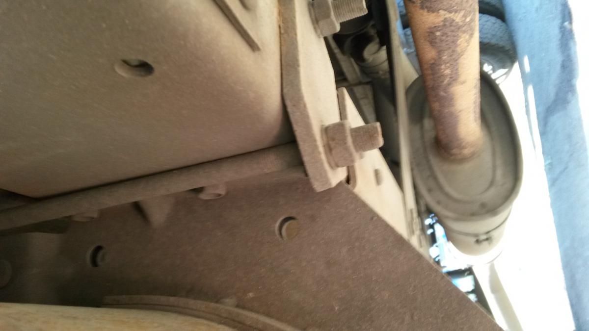

GRA 30 Опубликовано 29 октября, 2015 Мужики где купить такие кронштейны для баллона? Поделиться сообщением Ссылка на сообщение Поделиться на другие сайты
