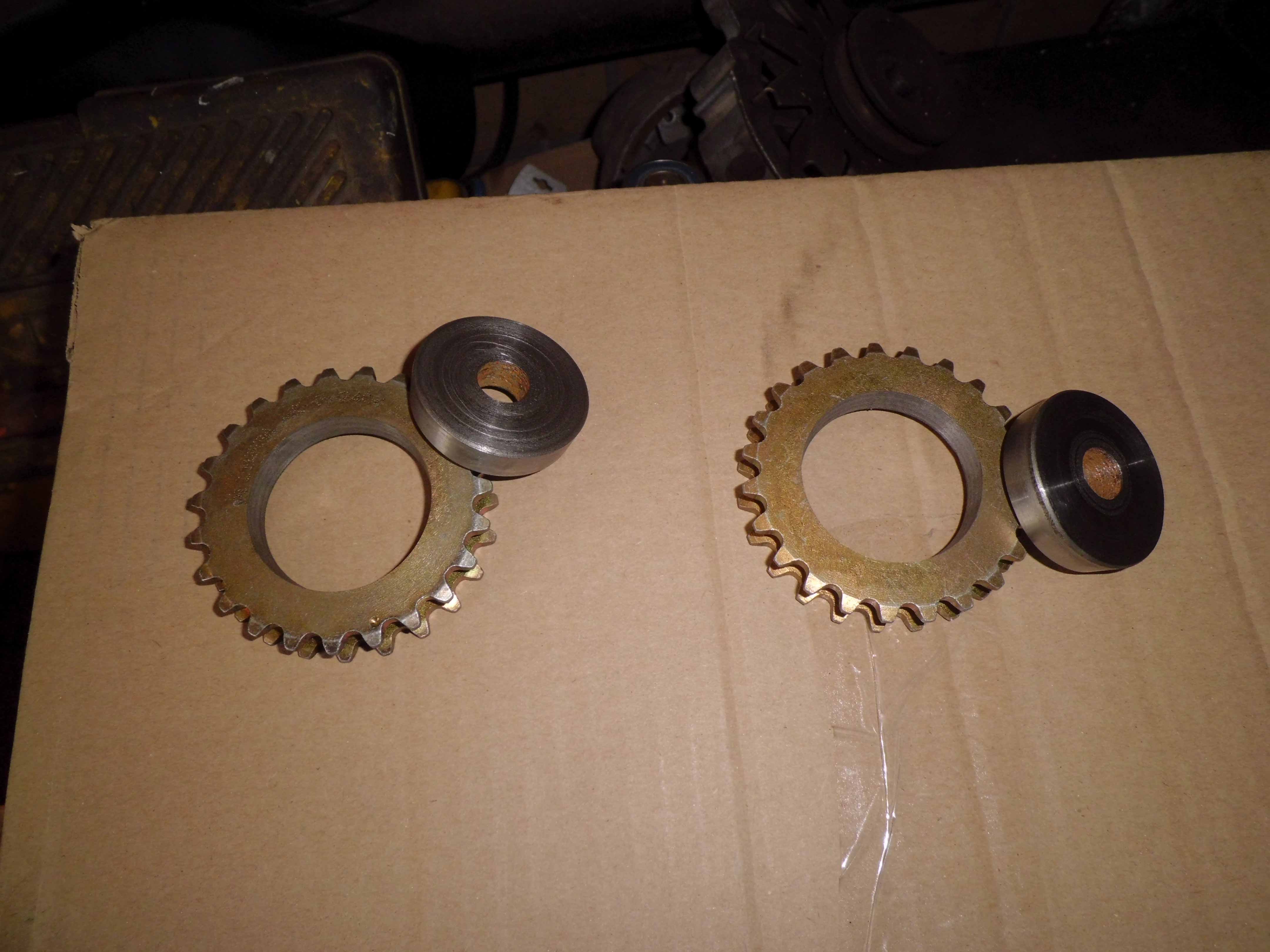

Spas750 327 Опубликовано 27 марта, 2012 а какое нибудь разумное объяснение этому есть, или это принимается как аксиома?Нечетное количество зубов на звездах промвала. Поделиться сообщением Ссылка на сообщение Поделиться на другие сайты
Влад233 37 Опубликовано 27 марта, 2012 колено выставлял по отвертке(поймал ВМТ 1-го горшка), промвал вообще не трогал, в каком положении оказался, в таком и получилось, после установки крышки, выставил подправил ВМТ по шкиву и выставил все остальные метки.эт че получается, что просто повезло?а какое нибудь разумное объяснение этому есть, или это принимается как аксиома?На шестернях распредвалов 23 зуба. При повороте коленвала на 360, распредвал повернется на 180. Шестерня распредвала окажется сдвинутой на ползуба, т.е. там, где торчал зуб, теперь впадина между зубьями. Поделиться сообщением Ссылка на сообщение Поделиться на другие сайты
Альмир 689 Опубликовано 27 марта, 2012 На шестернях распредвалов 23 зуба. При повороте коленвала на 360, распредвал повернется на 180. Шестерня распредвала окажется сдвинутой на ползуба, т.е. там, где торчал зуб, теперь впадина между зубьями.так и есть, ща нашел картинку с ГРМ, посчитал, подумал.... :D Поделиться сообщением Ссылка на сообщение Поделиться на другие сайты
