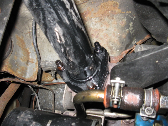

варлок74 102 Опубликовано 29 октября, 2012 Во как у меня начала писать турбина через неделю когда приехал с Кирова в Питер 6 литров на 8 тыщ :)) Поделиться сообщением Ссылка на сообщение Поделиться на другие сайты
dobrynya 47 Опубликовано 29 октября, 2012 турбина все равно должна подсвистывать(не навязчиво) после 2000об.мин, проверь на ходу манометром а там и диагноз . по поводу свиста хочу поделиться .у меня свистела на макс .оборотах думал конец чему то настаёт .полез переставлять как то патрубок от воздухана нашёл дырку в нём затянул заново свист пропал . Поделиться сообщением Ссылка на сообщение Поделиться на другие сайты
