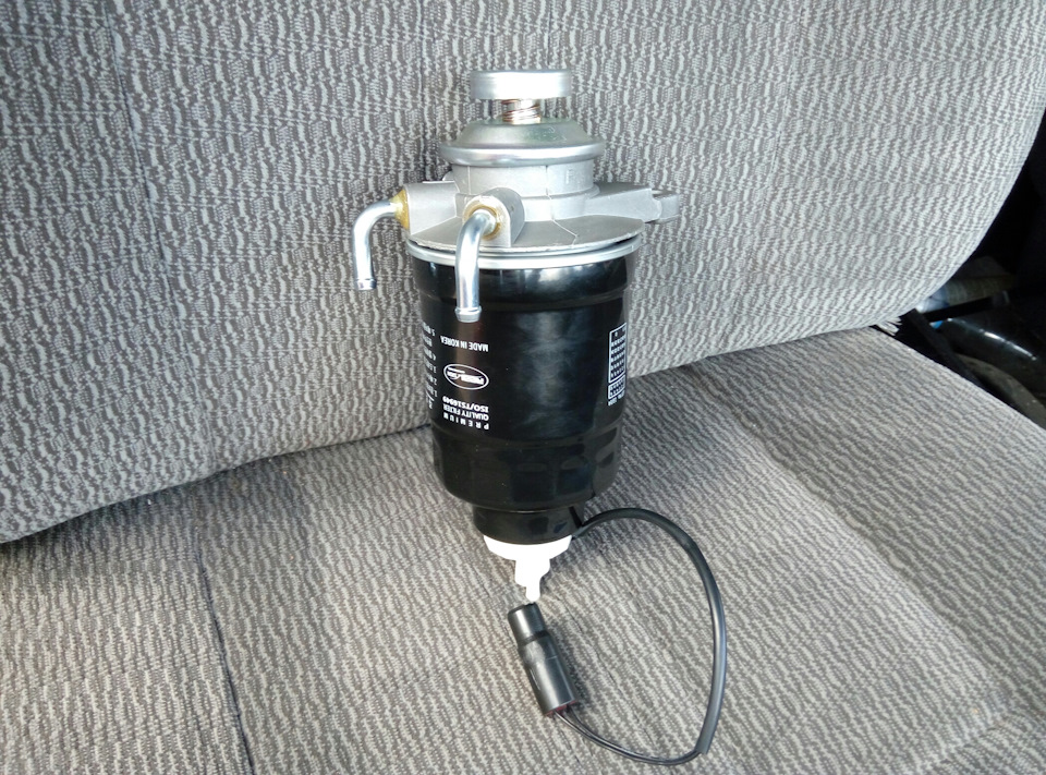

сейчас стоит еще и фильтр с лягушкой от хендай портер и манн фильтр цуко дорогой 1100рэ так в сепараторе воды нет вообще
Так это получается у тебя два фильтра чтоли? Тогда у тебя должно быть приличное сопротивление
А фильтр от Хендай у тебя с какой степенью очистки?
варлок74
tuzer, лягуха от хендай а фильтр манн хз сколько микрон,машина что с ним  что без него  как ехала так и едет разницы не почувствовал
такой только фильтр не корейский от хендая а манн
Изменено пользователем варлок74

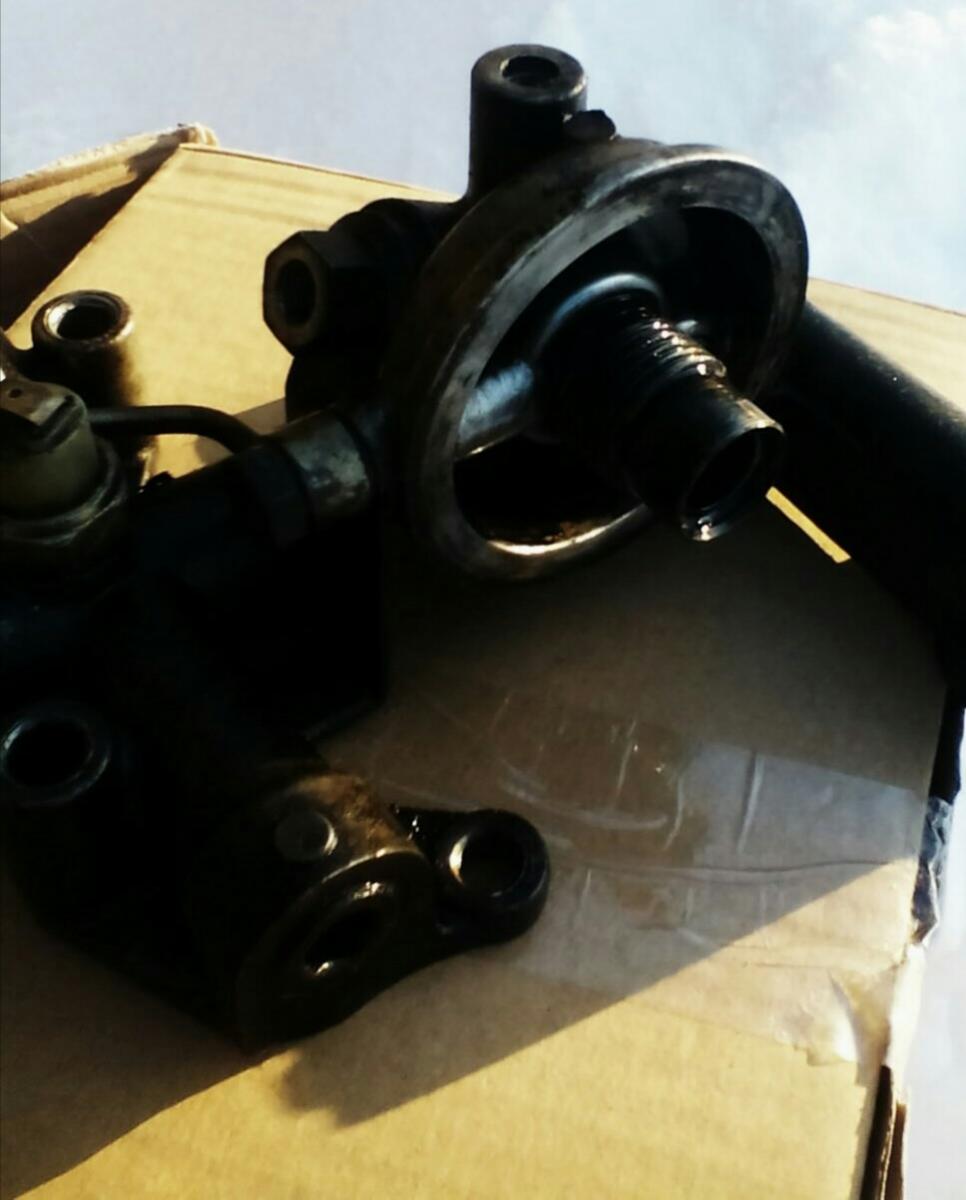

Денис16i

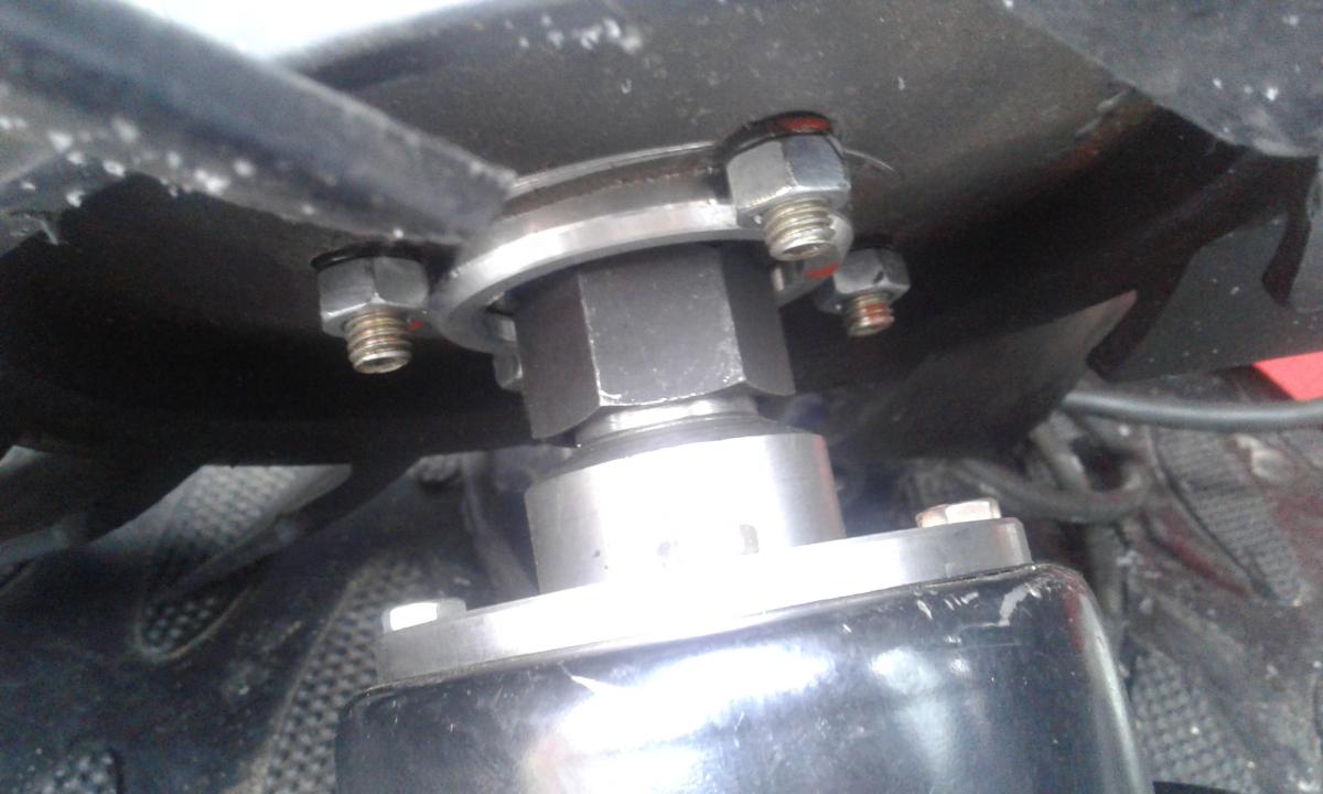

У кого такой установлен с кантролькой, хотел пересверлить
под Газель датчик давления.

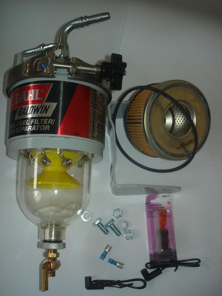

Все таки я понял что, важна не степень фильтрации а важно пропускная способность фильтра.
Т. е. мой фильтр имеет пропускную способность 270 литров в час. Я думаю этого за глаза хватит.
Т. е. важно что сам ТНВД меньше в час пропускает через себя топлива, а степень фильтрации пофигу какая.
Конечно когда фильтра начнет засоряться и соответственно упадет и пропускная способность фильтра.
Чтобы этого избежать будет установлен подогреватель в фильтр.

федотданетот
У меня тройник от 406 стоит через переходничок.У тебя раз снят можешь сразу под тройник расверлить отверстие

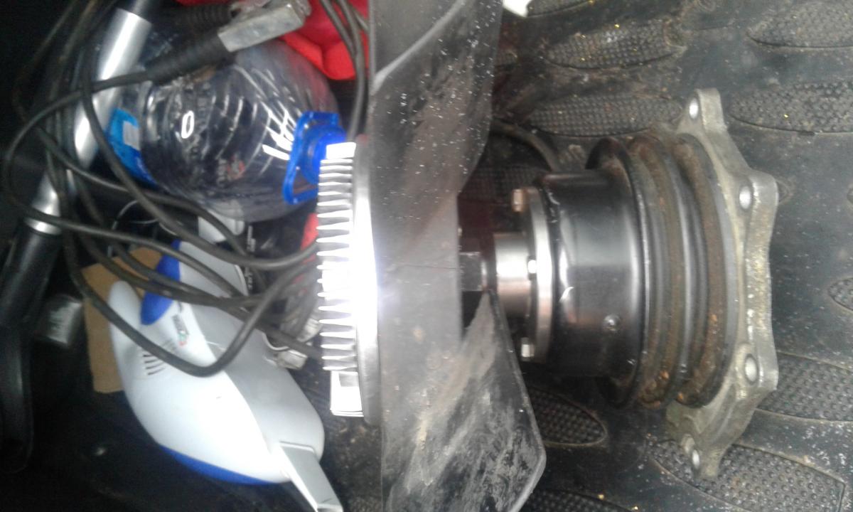

Вискомуфту хочу приделать, с газели или уаза я так понял очень не надежные ?
Мишаня Пенза
родные я думаю 400тыс ходят.

Виска от уаз пока , по длине она торчит наверное менять буду на от bmv
Вентилятор тоже пока с газели, просто 5 дырок сделал
Интересная виска от уаз, крутиться совсем легко

Виска от уаз пока , по длине она торчит наверное менять буду на от bmvВентилятор тоже пока с газели, просто 5 дырок сделалИнтересная виска от уаз, крутиться совсем легко
Уазовские долго не ходят,хотя может просто нам на рабочем уазе не повезло
rusgg
А если подшипник смазать ?
