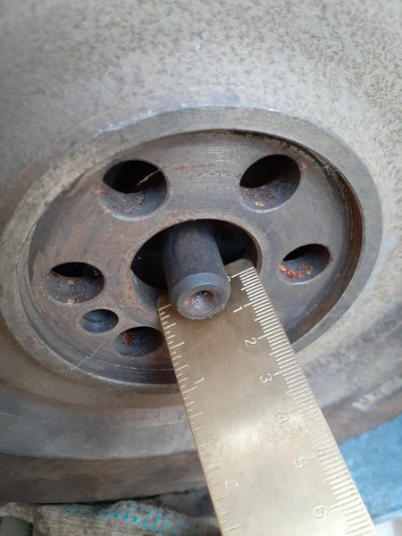

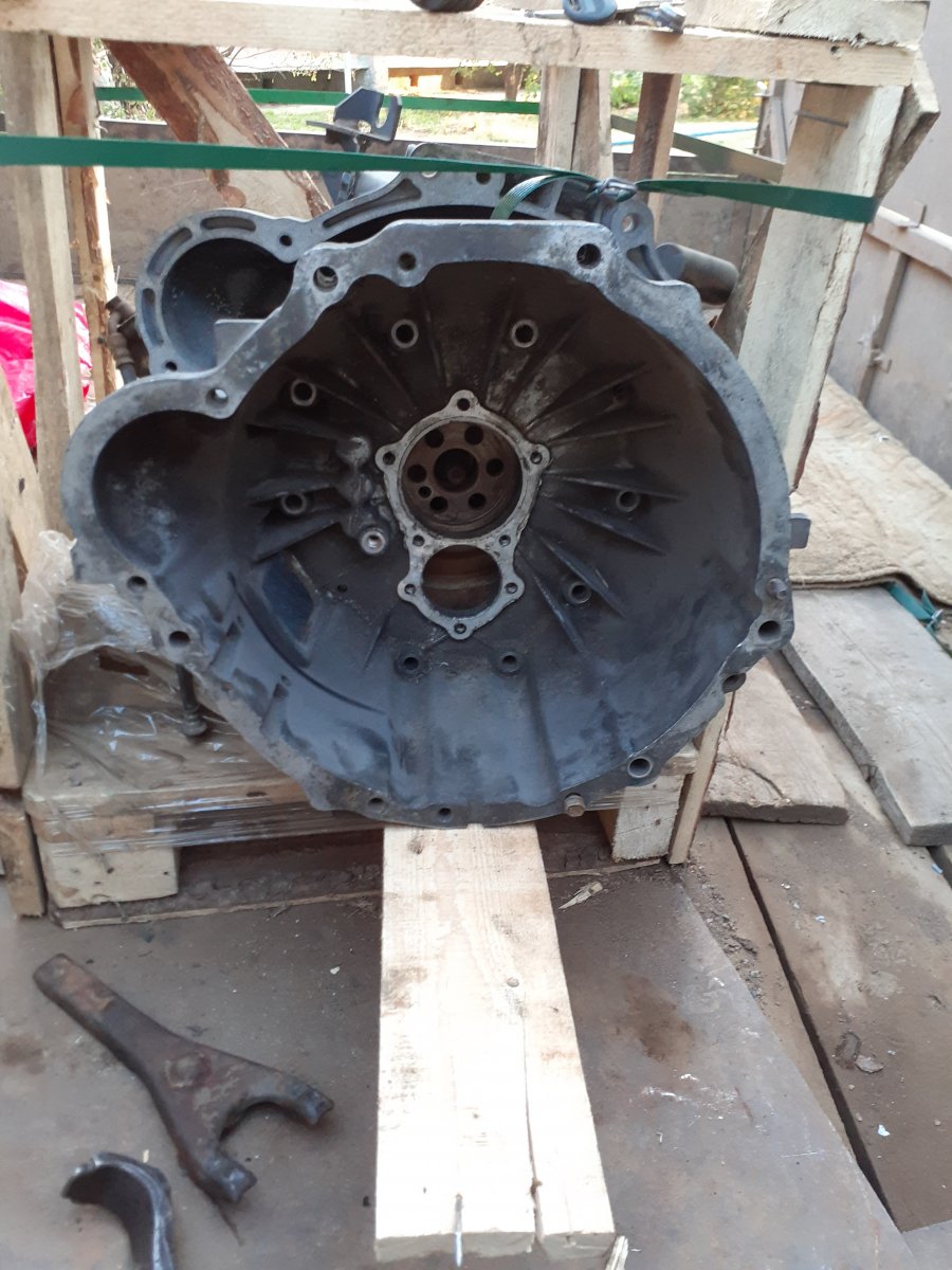

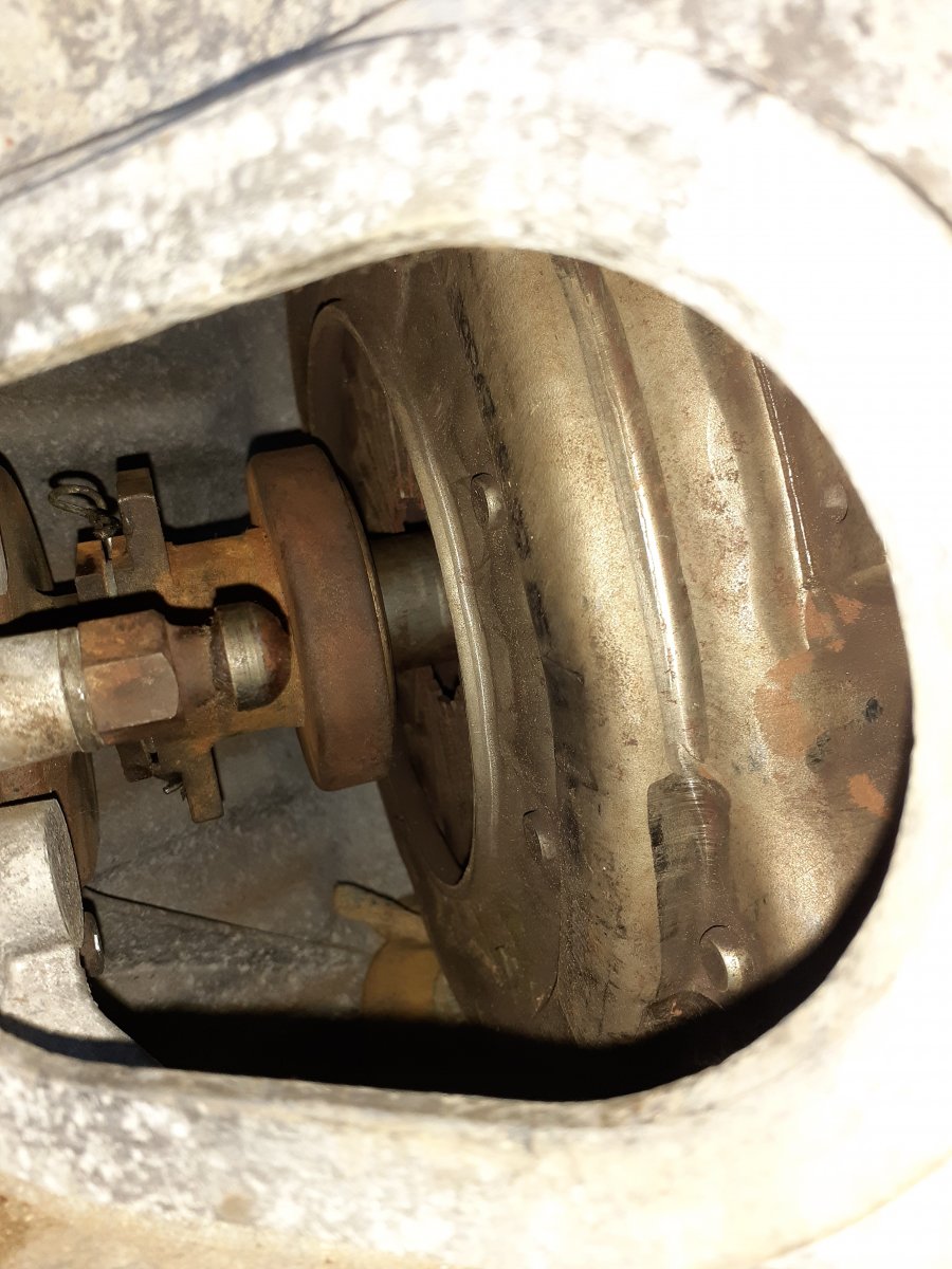

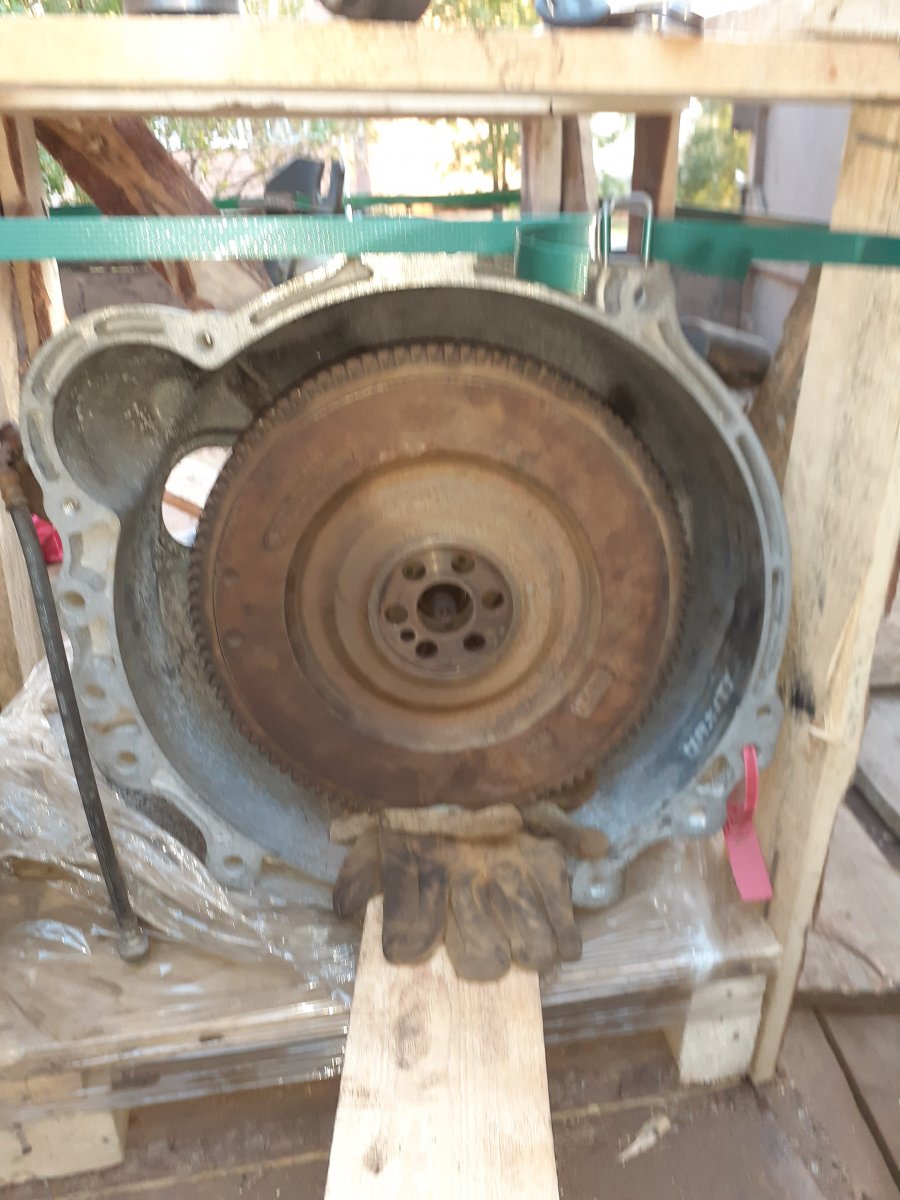

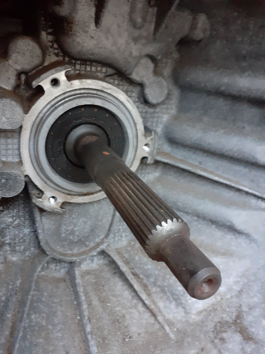

Денис16i 159 Опубликовано 16 августа, 2019 Сделал первые прикидки Еще купил колокол атлас от 91ой кпп 2 Поделиться сообщением Ссылка на сообщение Поделиться на другие сайты
sergus 26 Опубликовано 16 августа, 2019 Удачи в переделке! Вал на кпп на 16мм? можно использовать родную втулку в коленвале. На tdешной кпп вал торчит относительно плоскости кпп на 17мм,проточка вала,под втулку,до начала шлицов ~47мм. 1 Поделиться сообщением Ссылка на сообщение Поделиться на другие сайты
