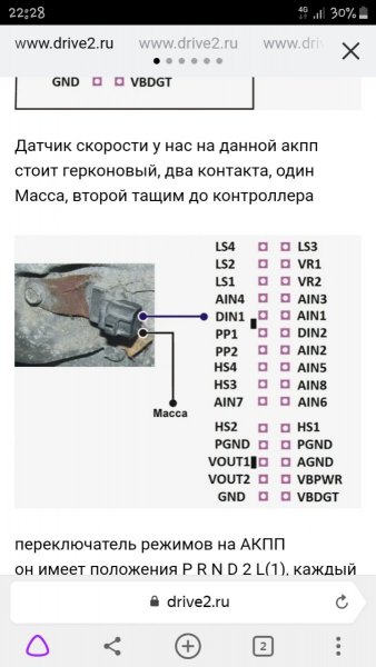

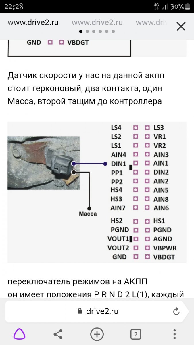

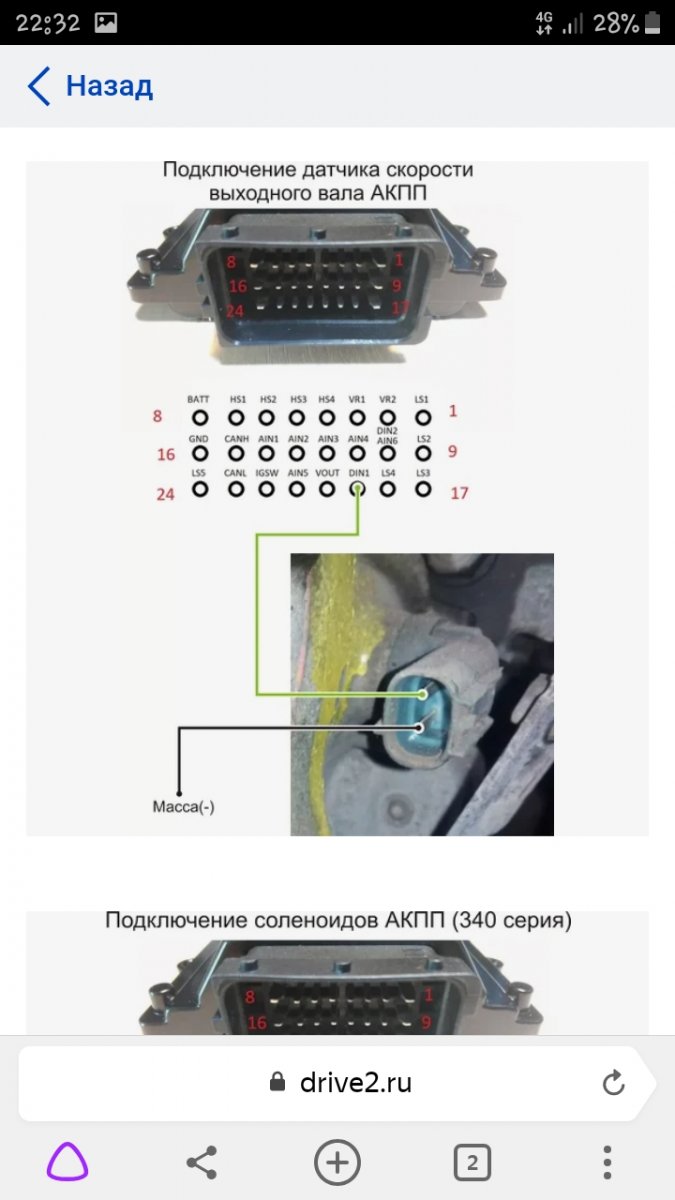

pitbul 20 Опубликовано 11 сентября, 2019 (изменено) мозги работают, ты показываеш подключение датчика скорости а мне нужно подключение датчика оборотов, кстати на массу тоже пробовали результата 0. Изменено 11 сентября, 2019 пользователем pitbul Поделиться сообщением Ссылка на сообщение Поделиться на другие сайты

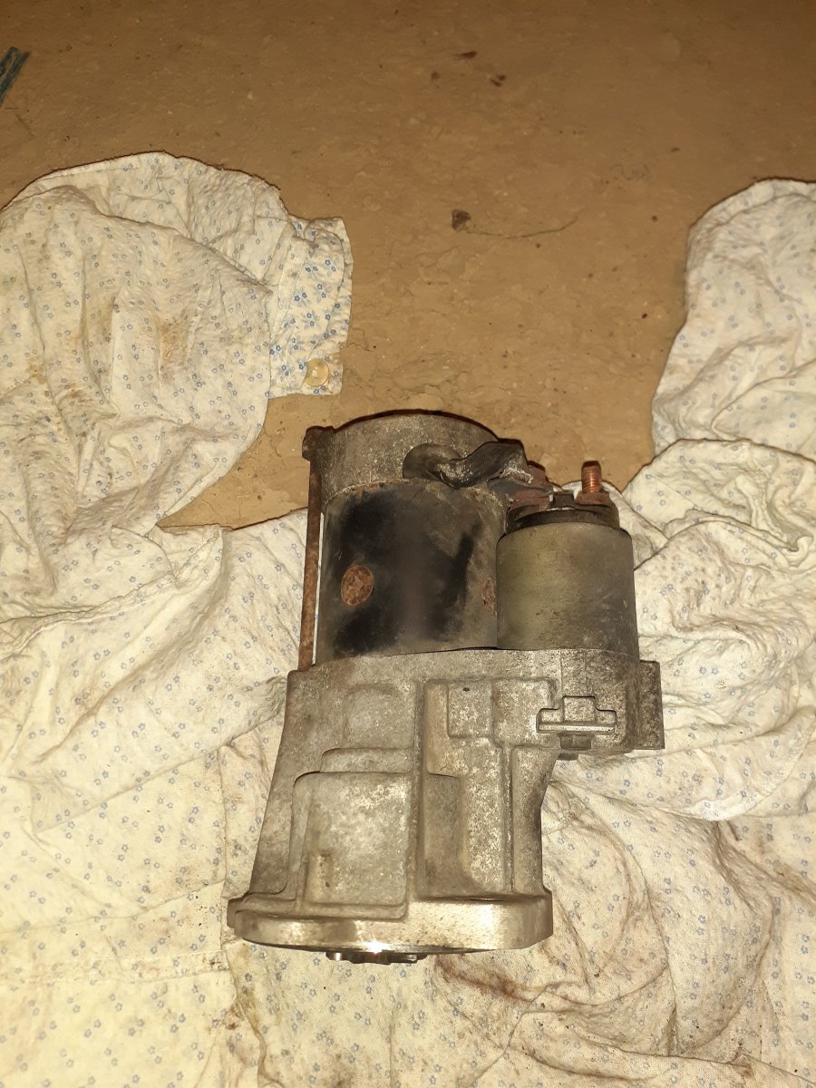

Денис16i 159 Опубликовано 6 декабря, 2019 Кто менял сальник на валу тнвд какие сложности, можно ли заминить не снимая, так же по утечки по оси газа сложно ли снять верхнюю крышку. Заказан набор прокладок, ось газа, и сальник вала. Еще вот такой стартер взамен своего, почемуто туго стал крутить. Поделиться сообщением Ссылка на сообщение Поделиться на другие сайты
sergus 26 Опубликовано 7 декабря, 2019 Сальник меняется на месте,а вот на оси не так просто,у минусового провода контакт хороший? 1 Поделиться сообщением Ссылка на сообщение Поделиться на другие сайты
rusgg 4 003 Опубликовано 7 декабря, 2019 (изменено) У стартера у меня проблема была часто задняя крышка теряла массу,подключил проводом крышку прямо на блок мотора. Сначала проверь , разбери и нажимай лягушку подкачки,если потечёт ,значит точно воздух попадал в тнвд. на месте менять просто,метки ставь ,бери что нибудь типа шило,или отвертку не широкую и вперёд. Главное ось не поцарапать. Верхнюю крышку снять можно,положение на оси этой железки с трос надо запомнить,там риски есть. Болт цикловой подачи вывернуть ,и потом завернуть обратно строго в том же положении оставить. Ось на пружинке остаётся в тнвд, на нем колечко резиновое. Ну или можно крышку вместе с осью достать , но пружинку снять тяжело. Изменено 7 декабря, 2019 пользователем rusgg Поделиться сообщением Ссылка на сообщение Поделиться на другие сайты

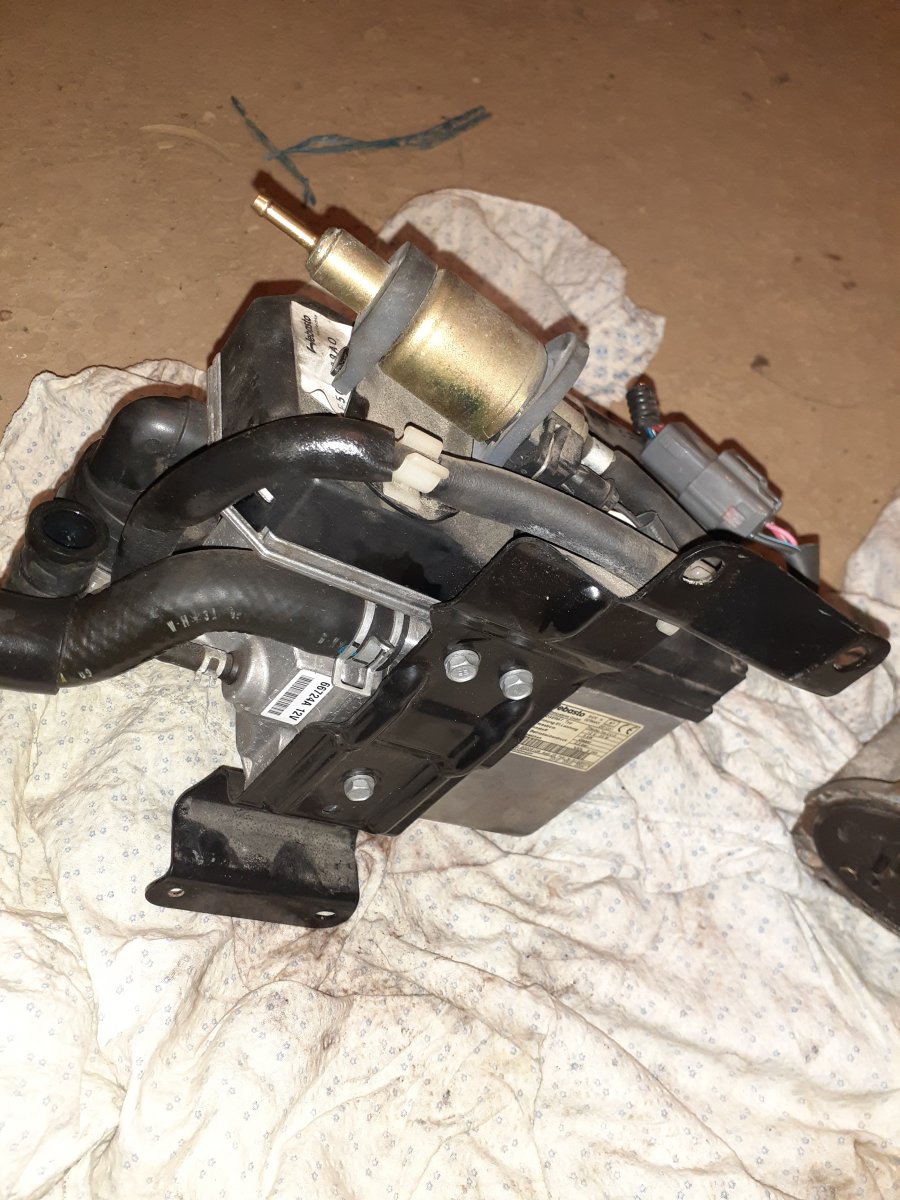

Денис16i 159 Опубликовано 7 декабря, 2019 (изменено) 8 часов назад, rusgg сказал: У стартера у меня проблема была часто задняя крышка теряла массу,подключил проводом крышку прямо на блок мотора. Сначала проверь , разбери и нажимай лягушку подкачки,если потечёт ,значит точно воздух попадал в тнвд. на месте менять просто,метки ставь ,бери что нибудь типа шило,или отвертку не широкую и вперёд. Главное ось не поцарапать. Верхнюю крышку снять можно,положение на оси этой железки с трос надо запомнить,там риски есть. Болт цикловой подачи вывернуть ,и потом завернуть обратно строго в том же положении оставить. Ось на пружинке остаётся в тнвд, на нем колечко резиновое. Ну или можно крышку вместе с осью достать , но пружинку снять тяжело. А цикловую подачу обязательно крутить. Еше вебасту хочу поставить Изменено 7 декабря, 2019 пользователем Денис16i Поделиться сообщением Ссылка на сообщение Поделиться на другие сайты

Денис16i 159 Опубликовано 8 декабря, 2019 Стартер от Террано2 ZD30 встал как на свое место, крутит очень хорошо. Поделиться сообщением Ссылка на сообщение Поделиться на другие сайты
