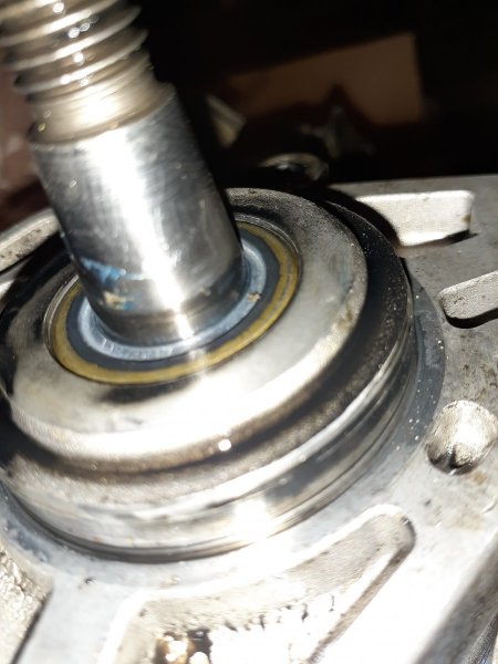

rusgg 4 003 Опубликовано 9 декабря, 2019 Я видел два вида стартеров. Который с алюминивой крышкой проблемный,мало того что контакт крышки с корпусом плохой,так ещё посадочное под подшипник тоже слабое место. Вообще проблему заднего подшипника можно связать с контактом задней крышки, если плохой то ток минусовой проходит через якорь,подшипник,на заднюю крышку. Ну и сжигает там всё. Поделиться сообщением Ссылка на сообщение Поделиться на другие сайты
Денис16i 159 Опубликовано 9 декабря, 2019 5 часов назад, rusgg сказал: Я видел два вида стартеров. Который с алюминивой крышкой проблемный,мало того что контакт крышки с корпусом плохой,так ещё посадочное под подшипник тоже слабое место. Вообще проблему заднего подшипника можно связать с контактом задней крышки, если плохой то ток минусовой проходит через якорь,подшипник,на заднюю крышку. Ну и сжигает там всё. Походу было так на старом стартере. Сегодня хотел купить КуДе во владивостоке, по телефону и вотсапе договорились с продаваном и цена устроила и с половинки мотор, готов был обменять деньги на мотор. Продовец обьявил что продал, грит с утра человек пришел и забрал. Я как так то? Ответил он, что я на дроме не написал что возьму а через ватсап не 100% Поделиться сообщением Ссылка на сообщение Поделиться на другие сайты

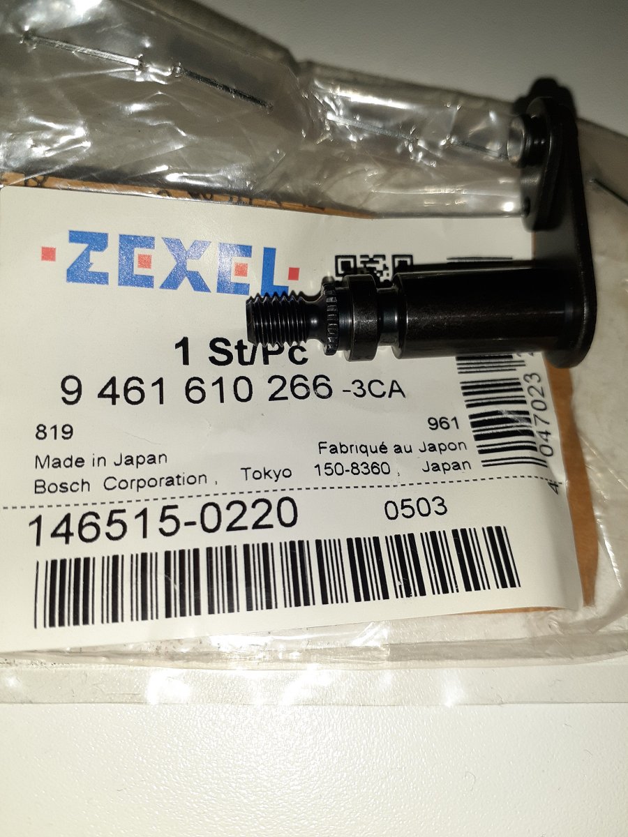

Денис16i 159 Опубликовано 21 декабря, 2019 В 07.12.2019 в 20:32, rusgg сказал: Да похожа,там вроде конус под рычаг троса. А у тебя какая то колючка. Не много ниже сальник осадил? Поделиться сообщением Ссылка на сообщение Поделиться на другие сайты
rusgg 4 003 Опубликовано 21 декабря, 2019 Особой точности там не нужно,обычный сальник Поделиться сообщением Ссылка на сообщение Поделиться на другие сайты
Денис16i 159 Опубликовано 22 декабря, 2019 В 07.12.2019 в 20:23, Денис16i сказал: Эта ось Этот вал не подходит Поделиться сообщением Ссылка на сообщение Поделиться на другие сайты

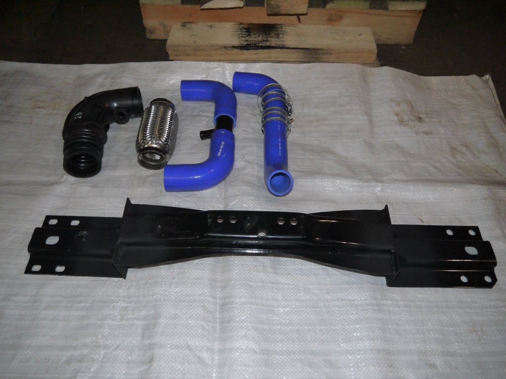

Владимир 86 Регион. 210 Опубликовано 5 января, 2020 Подскажите , на ТД 27 Т хочу поставить железный газелевский фильтр (бочёнок) с правой стороны двигателя . Какой трубой соединить два патрубка (90 градусов) ??? Один патрубок на 70 (воздушный фильтр) другой на 56 (турбонадув). Поделиться сообщением Ссылка на сообщение Поделиться на другие сайты
rusgg 4 003 Опубликовано 5 января, 2020 (изменено) Я родной угол использовал на входе в турбину ,потом трубу с ети ,потом два угла от уаза,фильтр стоит выходом вверх. Правда вход в турбину прямой,переварил. Патрубок который родной вход в турбину упирается в генератор. По этому генератор с насосом не пойдёт. Изменено 5 января, 2020 пользователем rusgg Поделиться сообщением Ссылка на сообщение Поделиться на другие сайты

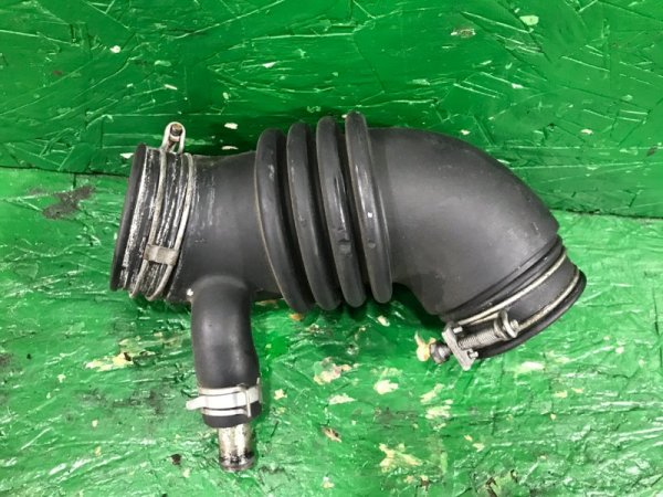

Владимир 86 Регион. 210 Опубликовано 5 января, 2020 У меня вход в турбину смотрит в левую сторону, прикручен уголок.Когда надеваю на турбину родной патрубок на 90 градусов всё подходит хорошо. Что за труба "с ети". Поделиться сообщением Ссылка на сообщение Поделиться на другие сайты

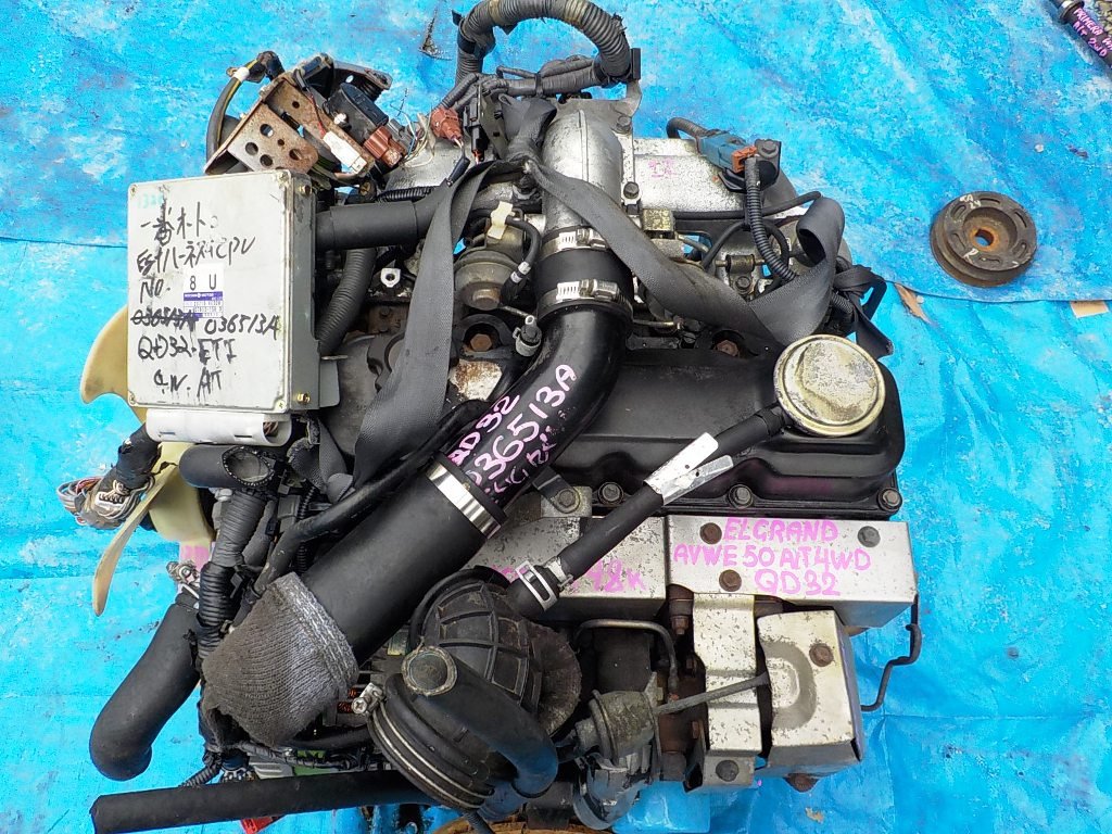

rusgg 4 003 Опубликовано 5 января, 2020 Сверху просто железная труба. Это у уаза , между фильтром и железной трубой две штуки стоят. А это с тд27 на входе в турбину, интересно что вход в турбину имеет одинаковый диаметр,хотя кажется что у 32 больше. Поделиться сообщением Ссылка на сообщение Поделиться на другие сайты
Владимир 86 Регион. 210 Опубликовано 5 января, 2020 Патрубок турбины чёрный из комплекта.На втором фото вход в турбину. Получается нужна труба которая пройдёт поперёк двигателя соеденив воздухан и турбину. 1 Поделиться сообщением Ссылка на сообщение Поделиться на другие сайты
rusgg 4 003 Опубликовано 5 января, 2020 Переход диаметра я сделал тупо надел резиновый патрубок и сверху уже патрубок с уаза Хотя красивых решений полно в магазине. Ети надо ставить, хоть какая экономия. Мех жрёт не меренно. 1 Поделиться сообщением Ссылка на сообщение Поделиться на другие сайты

Владимир 86 Регион. 210 Опубликовано 8 января, 2020 Решил проблему с воздухопроводящей трубой. В командировке в городе заехал в мастерскую по ремонту и изготовлению выхлопной системы автомобилей. Мне из 55 трубы на станке один конец расширили до 58 другой до 72. Подгоняли под патрубки. Поделиться сообщением Ссылка на сообщение Поделиться на другие сайты

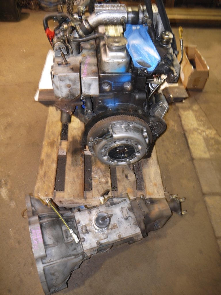

Gaz865 171 Опубликовано 13 января, 2020 (изменено) поищи тему параллельную .есть такая по ТД 27 там страниц поменьше . ТС описывает подробно . выкладываю все фотки что у меня есть. и распиновку датчиков . датчики бывают разные по число импульсов и возможно тебе придется их подбирать. чтоб спидометр показывал правду. в кратце то что на фото это из КПП газели . эту часть и хвостовик с квадратом нужно соединить с такой же частью КПП атласа через муфту с резьбой. которую выточить нужно по размерам резьб. детали газелевской кпп тело и вал каленые растачивать тяжко. если с кпп атлас прилагался огрызок троса с флажком проще будет . rusgg Куде из карданов сверла делает! Изменено 13 января, 2020 пользователем Gaz865 2 Поделиться сообщением Ссылка на сообщение Поделиться на другие сайты
