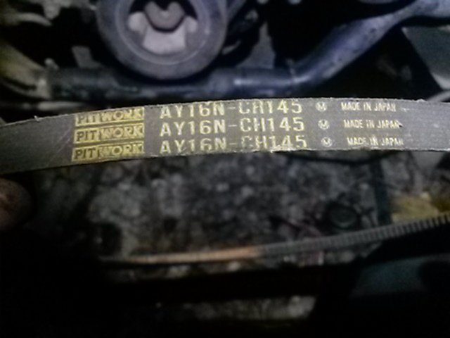

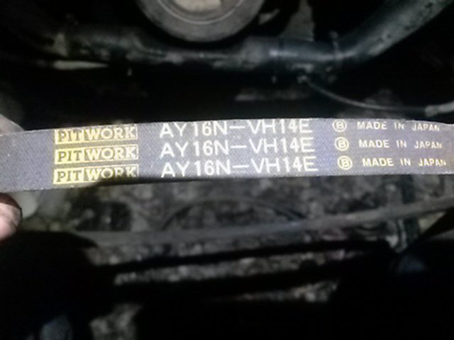

20151005_185530.thumb.jpg.f459fab626ea2d0fe3887c485eba8d7a.jpg20151005_185512.thumb.jpg.9aaafe191eec902185e4bf16f7f502c2.jpg
Такие в оригинале стояли. Они почти одинаковые 5мм разница.
Себе ставил mitsuboshi RECMF6440 он зубчатый. Подходит и на Гур и на гену.

Ух ты как!! оба ремня почти одинаковы

1 час назад, Gaz865 сказал:
А у меня сильно разные:tongue:, ГУР 13Х1150,генератор 13Х1125
