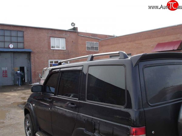

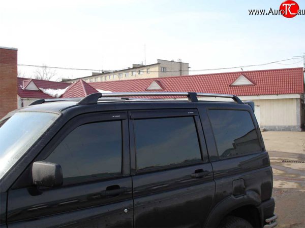

23322 14 Опубликовано 18 февраля, 2011 (изменено) всем привет.раз уж я узнал для себя - то и Вам расскажу.контораhttp://www.shop.autotc.ru/index.php?razdel...gi_ralex-tuning размеры узнавал на Соболь 220 мм. со средней точкой регулируемой в любом положении (трубу тоже можно обрезать насколько нужно). Крепления металлические - на них пластиковые обтекатели (накладки). 6450 руб. нагрузка до 100 кг. труба нержавейка 38 мм.7500 руб. нагрузка до 150 кг. труба нержавейка 38 мм.+ 800 руб трубу покрасят в черный цвет. + доставка с Самары до Москвы - ТК порядка 650 руб. ща узнаю подробные фотки. Изменено 18 февраля, 2011 пользователем 23322 Поделиться сообщением Ссылка на сообщение Поделиться на другие сайты
23322 14 Опубликовано 18 февраля, 2011 (изменено) по этим фоткам - можно понять что на 2217 и 22171 длина рейлингов разная - ввиду различных положений ребер жесткости крыши (до дверной стойки и после). Изменено 18 февраля, 2011 пользователем 23322 Поделиться сообщением Ссылка на сообщение Поделиться на другие сайты
