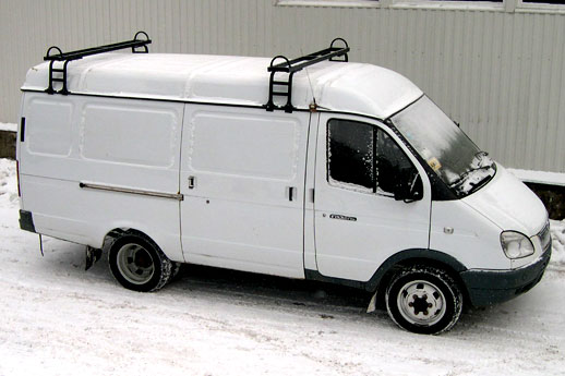

Вот вариант http://www.bagazhnik.ru/bagazhnik.html.post-2562-1229460039_thumb.jpg. В Москве в Кэмпе или в Лорде цена за одну балку от 2000 р. до 2500 р. Себе поставил три балки очень доволен.
У меня на Соболе,стоят такие.Очень удобные и крепкие балки.(один минус-ржавеют.Но их можно снять и покрасить.)Кстати они быстро демонтируются и так же монтируются.Покупал я их В ЛОРДе(Перовский рынок).За 2.500.у меня 2шт.Очень выручали при перевозке:металла,брусков,лестниц,и т.д.Вообщем советую!!!Удачи всем!!! ;)

как потеплеет,буду ставить такую конструкцию:

вот нашел что конкретно я имел ввиду только где делают сколько стоит и где можно приобрести
в Белораше такие делают. 4500 за пару, выдерживают по документам до 100 кг, но думаю побольше, крепеж - болтами, можно подогнать любую длину, из минусов - покрытие на трубках за зиму покрывается какой то дрянью, но надо химию попробовать
