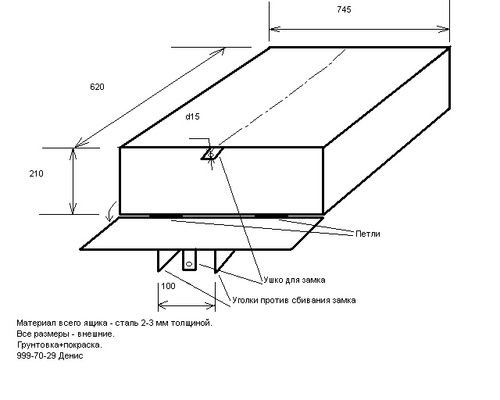

Решил переделать штатное место крепления запаски, так как неудобно пользоваться и гремит на кочках. Сразу скажу, что размеры ящика указаны для бортовой газели НОВОГО, рейстайлингового вида. i-3.jpg Установлен на месте штатного крепления запаски. Крепится двумя кусками уголка 50х50 к раме в своей задней части на болтах м8 и двумя болтами м8 снизу у петель дверцы. В дополнение к этому, на дверцу ящика закрепил задний номерной знак. Фонарь подсветки закреплен на саморезах над знаком, с обратной стороны пола грузовой платформы и выполняет роль подсветки ящика в ночное время.

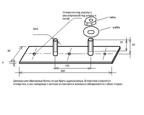

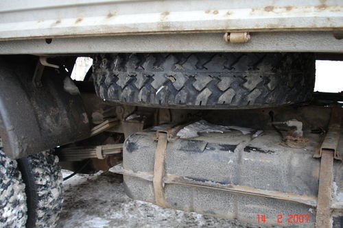

Запаску закрепил справа под грузовой платформой, по ходу движения. Так как у меня газель 4х4, пусть вас не смущает наличие бензобака, их у меня штатно два :rolleyes:. Вот сам кронштейн i-36.jpg Вот как это выглядит после установки i-37.jpg
http://foto.mail.ru/mail/denis-ko/gaz/39.htmlhttp://foto.mail.ru/mail/denis-ko/gaz/38.html Чтобы поставить кронштейн, снаружи прикладываем запаску к предполагаемому месту крепления и отмечаем карандашом на платформе два противолежащих отверстия крепления диска. Сверлим ( я сверлил изнутри платформы, так как мешал бензобак, но если его нет, то удобнее снаружи). Внутри платформы прикладываем кронштейн и очертив по пластине кронштейна пол в кузове, выдалбливаем стамеской на толщину пластины, чтобы она встала заподлицо с полом. Закрепляем кронштейн тремя саморезами изнутри платформы. Все готово. Запаску лучше помимо гаек закрепить цепью с замком. B)

В твоем варианте установка запаски на новое место только добавляет неудобств, колесо туда так просто не закинешь, даже если нет там бензобака.Оптимальное место для ящикиков это места между брызговиками и стопаками т.к. у многих ГБО занимает место твоего доп бака.
den773
Как раз если там стоит бензобак, то закидывается колесо туда элементарно, т.к. бензобак можно использовать как промежуточную опору. Используя более полугода эту приспособу, неудобства ненаблюдаю. Есть еще один плюс - запаска более чистая чем на штатном месте. А по поводу ГБО ты прав, сказать нечего.

den773 Только уж больно хлипкие шпильки, которые колесо держат - М10. Надо бы колесные шпильки!!!!
А чем хлипкие-то? На этой шпильке колесо ВИСИТ (40кг веса). Вполне достаточно! B)
Изменено пользователем den773
Emil
На этих шпильках ослабнет, и будет их разбивать! Колесные есть, для этих целей! :-)
Да и шайбы могут не выдержать!

den773
Специально регулярно проверял. За полгода - ничего!
