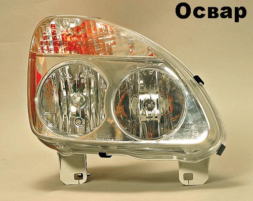

Knyaz 3 Опубликовано 5 января, 2009 если стекло, то БОШЬесли пластик - ОСВАРВозьмите и посмотрите эти вары и найдите одно отличее!!!а потом скажите можно ставить или нет!!! Поделиться сообщением Ссылка на сообщение Поделиться на другие сайты
Геннадий 9 Опубликовано 5 января, 2009 (изменено) Я даже облегчу задачу. Нижняя линия отличается. Не говоря про размещение габаритного света. P.S. Есть специальные полироли для пластиковых фар. Говорят, помогают. Изменено 5 января, 2009 пользователем Геннадий Поделиться сообщением Ссылка на сообщение Поделиться на другие сайты
Knyaz 3 Опубликовано 5 января, 2009 Я даже облегчу задачу. Нижняя линия отличается. Не говоря про размещение габаритного света. P.S. Есть специальные полироли для пластиковых фар. Говорят, помогают.вот и докажи людям, что фары разные, обычно смотрят все они похожие!!! а на самом деле?!кстати видел осваровскую фару за 1700р. и смотрится гораздо круче (чёрная), сама она пластмассовая...ищё, подскажи, как фото засовывать сюда можно??? а то у меня чёт нихрена не получается, заранее спасибо... Поделиться сообщением Ссылка на сообщение Поделиться на другие сайты
