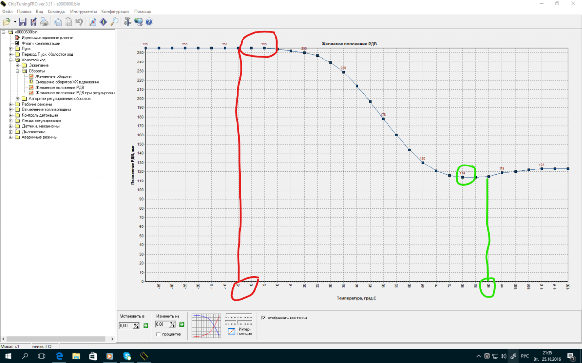

утром (-2) показывает 170 шагов
Кажется 220 шагов должно быть,т.е полностью открыт.т.к двигатель холодный и требуется богатая смесь.
при 90гр уже показывает 50-56.
Это норма примерно, ну может чуть призакрыт. 60-90 шагов должно быть при горячем моторе. Под лапкой дросселя есть винтик, вот им и регулируйте шаги РХХ. У вас на горячем моторе 50 шагов=> чуть вЫкрутите винтик этот, придушите заслонку и смотрите на БК, шаги должны добавиться. Сделайте шаги РХХ в пределах 60-90 шагов на горячем моторе.

Сами мозги наверное. Да попробывали бы Микас 7.1 подцепить и проехаться. Я с 90% уверенностью скажу вам, что мотор по другому заработает. А так, ну уоз двиньте по раньше ,т.е в минус его двиньте. Крутиться живее начнёт, но "звона пальцев" избегайте.
Кажется 220 шагов должно быть,т.е полностью открыт..т.к двигатель холодный и требуется богатая смесь.
Почти всё понял. Шаги РХХ потому маленькие, сифонит через заслонку? Что изменится, если прижму заслонку, добавится воздух через РХХ...воздуха всё равно будет столько же? Или я чего-то не догоняю?
