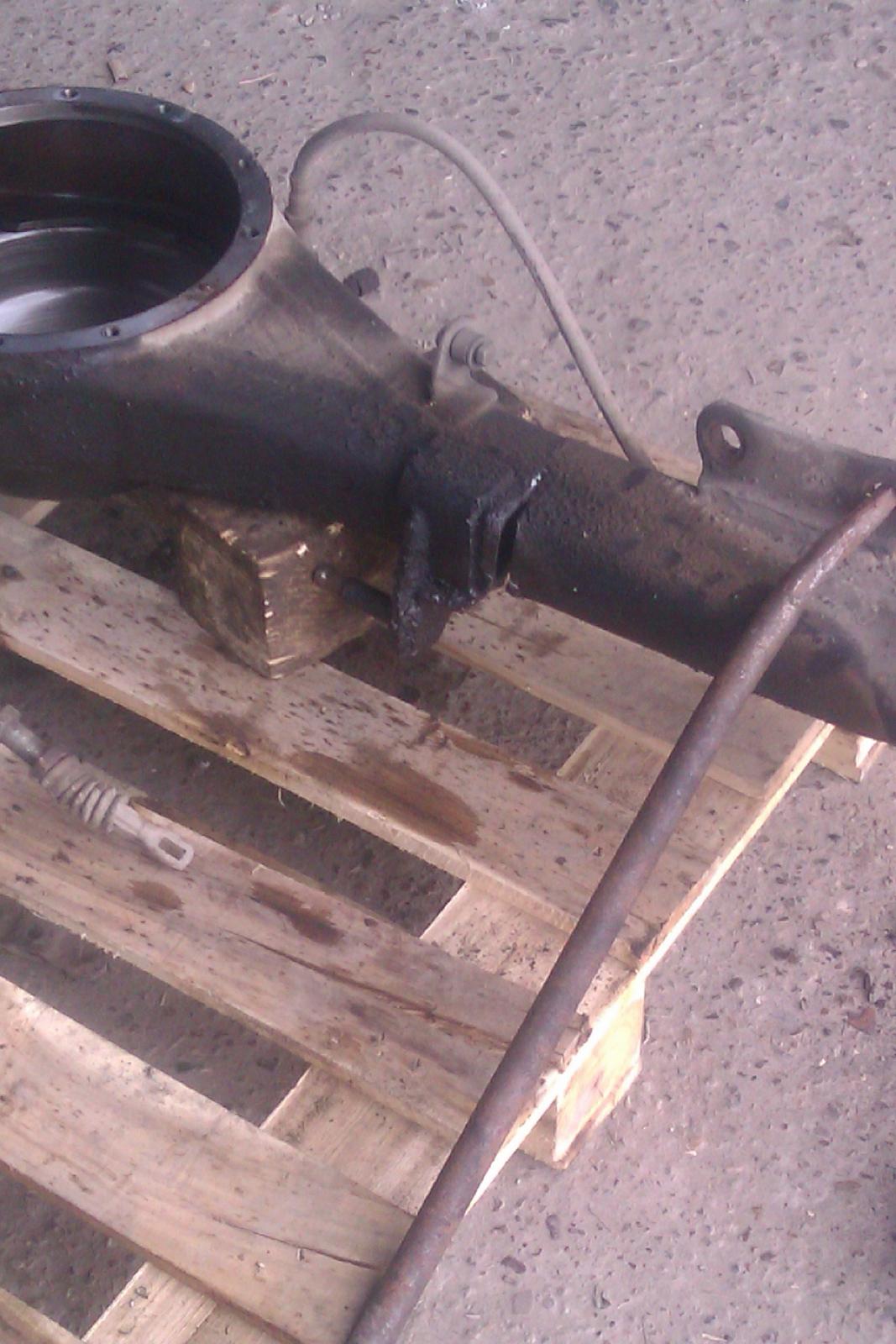

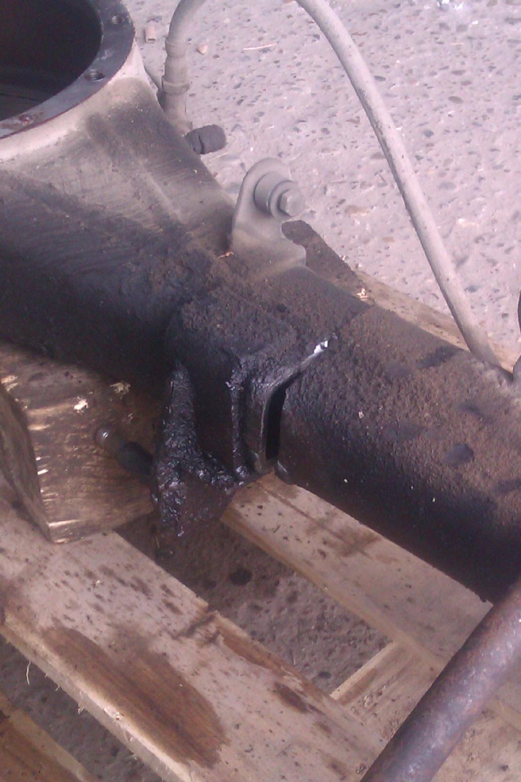

Goga 130 Опубликовано 26 января, 2014 Машина вроде нестарая была. Но тут помоему перегруз рулит по три четыре тонны таскали. Поделиться сообщением Ссылка на сообщение Поделиться на другие сайты
Crady 8 646 Опубликовано 26 января, 2014 Машина вроде нестарая была. Но тут помоему перегруз рулит по три четыре тонны таскали.это и заварить можно,причём с усилителями.выправить прессом и заварить. Поделиться сообщением Ссылка на сообщение Поделиться на другие сайты
Gazecus59 633 Опубликовано 26 января, 2014 Машина вроде нестарая была. Но тут помоему перегруз рулит по три четыре тонны таскали.рвет "посадочное" с резьбой,симптомы-начинает сочится масло с полуоси..и то не факт Поделиться сообщением Ссылка на сообщение Поделиться на другие сайты

Crady 8 646 Опубликовано 26 января, 2014 Кстати, завод прав абсолютно..тут у одного трубку слива масла с турбины оборвало на 106 т.км.гарантия уже усё...и завод опять прав! :D хотя трубка эта рассчитана на весь срок службы двигателя.или же теперь у нас мосты,точней чулки мостов с рассчитанным ресурсом в 100 т.км?типа на гарантийный пробег и всё? Поделиться сообщением Ссылка на сообщение Поделиться на другие сайты

Casper_64 4 Опубликовано 26 января, 2014 Ремонтируйся и вперед. Кстати, завод прав абсолютно..А в чём завод прав? Если я доездил до 160000км это говорит о том что машинку берег не перегружал.И не виноват что бракованный чулок у меня лопнул вчера а не на 20000км.Чулок то бракованный изначально стоял. 1 Поделиться сообщением Ссылка на сообщение Поделиться на другие сайты

Casper_64 4 Опубликовано 6 февраля, 2014 Доброго времени суток всем! Поменяли мне чулок.Все сделали бесплатно и эвакуатор пообещали оплатить.Так что парни, у кого а/м 2008г.в, особенно апрель-май месяцне зависимо от пробега и прохождения ТО(у меня пробег 162000км и сервисной книжки нет) при поломке моста должны поменять.Единственное условие что мост стоит родной,т.е не менялся с новья(попросили сначала номер моста сфоткать).Вот как то так.Если будут вопросы пишите в личку.Всем удачи на дорогах. 2 Поделиться сообщением Ссылка на сообщение Поделиться на другие сайты

Gazecus59 633 Опубликовано 7 февраля, 2014 у меня в 12 обошлось кажется,кстати площадки мне переваривали.а то потом почему там трещины и масло течет Поделиться сообщением Ссылка на сообщение Поделиться на другие сайты
Casper_64 4 Опубликовано 8 февраля, 2014 (изменено) Я себе сам поменял, цена вопроса три тыщи за Б У. Это гораздо быстрее и выгоднее, чем у дилера ремонт с фоток и споров начинать.Новый чулок стоит 24000 руб+полуось. Дилеры даже не спорили,а фотки я сразу сделал т.к тему всю перечитал.Б/У весь интернет прошерстил только в Магнитогорске несколько обьявлений нашел.Да и б/у как то опасно брать(вдруг кривой илимикротрещина) да и с разбитых машин ставить примета плохая. Изменено 8 февраля, 2014 пользователем Casper_64 Поделиться сообщением Ссылка на сообщение Поделиться на другие сайты
