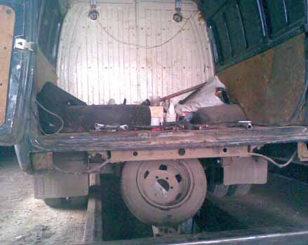

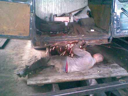

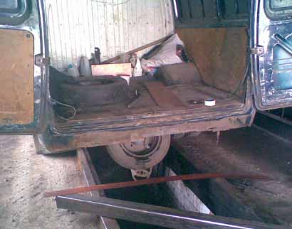

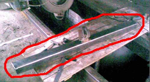

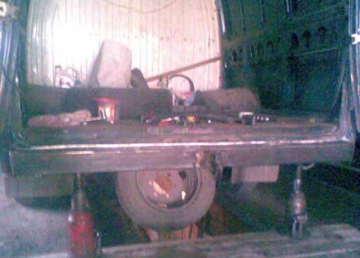

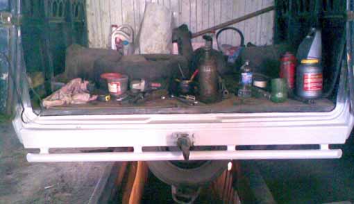

У меня была проблема - сгнил бампер и фартук под ним (на цельнометале) и + к тому хрен знает за что цеплять трос сзади
Вот так я сделал:
2-Вырезал фартук post-12569-1245696021_thumb.jpg post-12569-1245696030_thumb.jpg
3-Взял кусок профиля 100 на 100, подогнял по месту и вварил (+прикрутил к профилю фаркоп уазовский). post-12569-1245696039_thumb.jpg post-12569-1245696194_thumb.jpg
5-Подшлифовал, загрунтовал, покрасил.
Цена вопроса: Профиль 100 на 100 (180см) + труба на 40 (180см) - 1100р.
Балончик грунта - 100р.
Балончик краски - 150р.
Фаркоп - бесплатно
Круг для болгарки (5 шт) - 90р.
Помощь друга сварщика - 1000р.
ИТОГО - 2440 р. + день работы.
