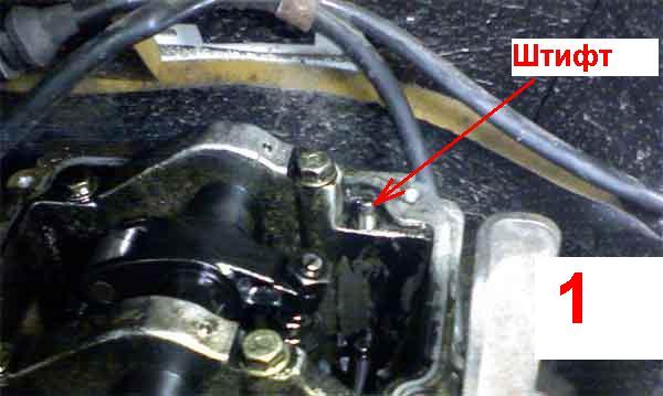

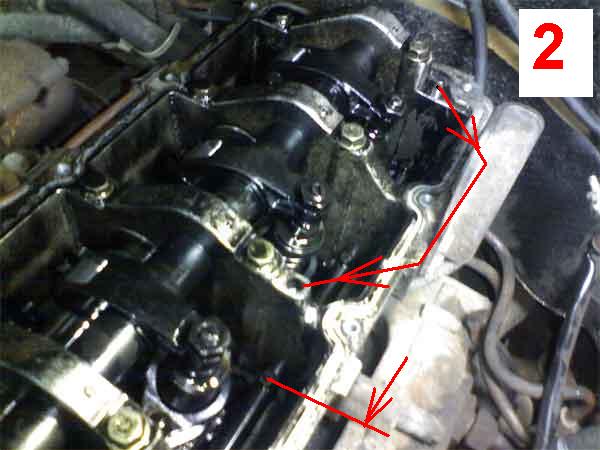

Ну и в понедельник мой клиент датчик положения рейки не привёз, надо заказывать, в течении недели. Чтобы отправить машину решил по известному совету подложить шайбы под крепление датчика, но видимо перестарался. Пришлось повторно снимать и убирать вторые шайбы 0,9 мм видимо уже лишку, видимо как в бензиновых нулевое положение запоминается только если напряжение с движка лежит в определённых пределах. После снятия вторых шайб смещение получилось около 0,5 мм и после калибровки всё нормализовалось. Кстати при первой попытке с двумя шайбами выскочила ошибка по нерабочему магниту FMS.
Вот несколько фоток, правда с мобильника, но видно вроде нормально.
denkisan
На первом кадре стрелкой показана головка штифта-фиксатора , в его штатном исходном положении . На втором показаны оба резьбовых колодца под штифт стрелкой показал откуда вывинтить и куда ввинтить, стрелка в направление смещения рейки рукой, до попадания штифта в отверстие соответствующее калибровочной позиции. Далее включение зажигания на 10-15 секунд, выключение , и возвращение штифта на исходную позицию, но не забудьте немного оттянуть рейку при ввинчивании , чтобы не зажать рейку. На кадре 3 показан вид на крепление сервопривода рейки при снятом впускном коллекторе, на снимке без номера сам сервопривод на котором показаны места крепления датчика, чтобы сместить начальную зону потенциометра датчика, а именно она изнашивается и протирается, нужно между корпусом соленоида и датчиком проложить шайбы по 0,5 мм. Снять -поставить ДПР без снятия впускного коллектора можно, но и со снятием и без снятия гемор ещё тот, то пальцы короткие, то трубки мешают.
