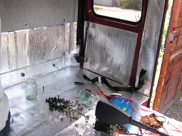

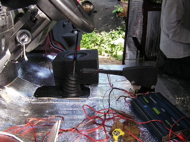

Леха-35регион 8 Опубликовано 25 июня, 2007 Неделю назад в выходные занимался шумкой сделал все кроме крыши .двери делал на станции вместе с установкой музыки.пару фоток .Все матерьялы с Южки .Напротив Тргового Дома покупал. 1 Поделиться сообщением Ссылка на сообщение Поделиться на другие сайты

Леха-35регион 8 Опубликовано 25 июня, 2007 А где ты его взял? А шумку поверх заводской обивки что ли ?Полностью разбирал салон првда заднюю обшиву поставил потом за фотиком сгонял.Не успел заднюю стену сфоткать.А ты подумай откуда чехольчик .ну если на мрашрутке не ездишь хрен догадаешся ,а я там увидел. Поделиться сообщением Ссылка на сообщение Поделиться на другие сайты
Emil 38 Опубликовано 25 июня, 2007 На фотке, как будто поверх заводской смотрится! У маршрутчиков взял? Поделиться сообщением Ссылка на сообщение Поделиться на другие сайты
