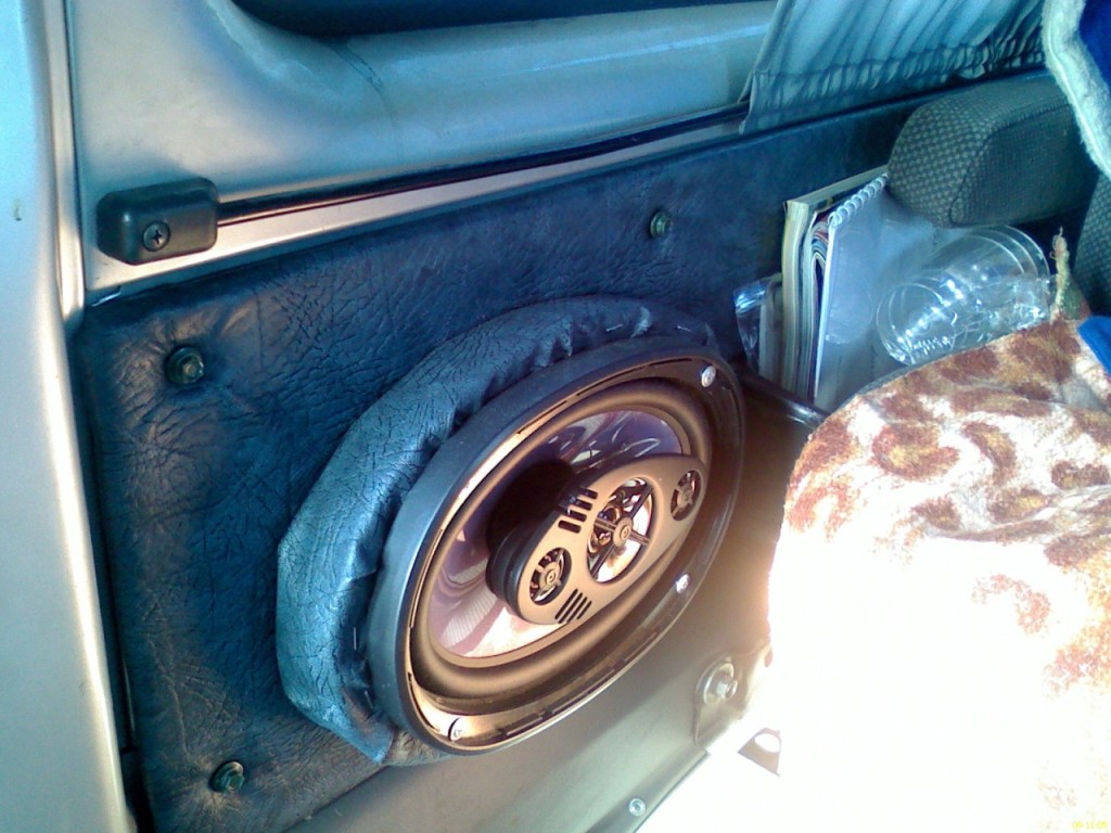

Поф 3 Опубликовано 9 ноября, 2009 (изменено) недавно в своем баргузине сделал шумоизоляцию и обшил боковины.снял обшивку дверей и стенок, обклеил метал какой-то фигней, чет там там типа пенофенол или как-то там :)короче строительный утеплитель, бывает с фольгой, бывает без, я взял без, клеил на аэрозольный клей, вроде держится,обшивку передних дверей не менял, сдвижной двери и стенок заменил, взял фанеру 6мм, вырезал по форме обшивки обклеил этим же утеплителем, обтянул дермантином, в салоне еще блины врезал. результатом доволен, стало гораздо тише и теплее.теперь по плану сделать шумоизоляцию потолка, наверно и обошью его или нафиг стандартную обивку выкину, и обшивка передних дверей. Изменено 9 ноября, 2009 пользователем Поф Поделиться сообщением Ссылка на сообщение Поделиться на другие сайты
