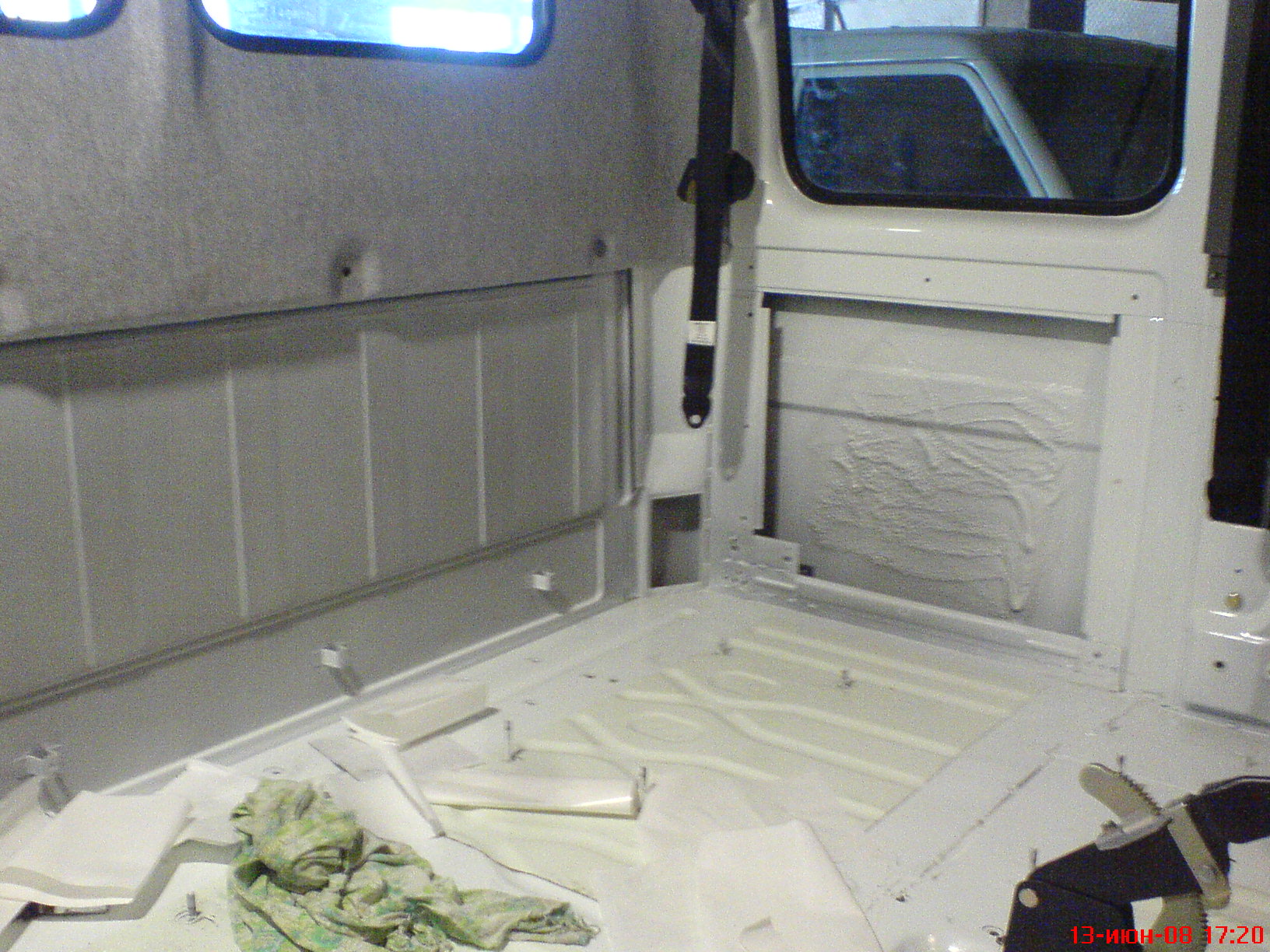

Guryev Dmitry 7 Опубликовано 15 сентября, 2008 Ну вот тоже озадачил себя комплексным снижением шума. Для начала поменял раздолбанные штыри крепления бортов и сами борта, кроме заднего, прикрутил болтами к стойкам. Греметь перестали. Смазал графиткой рессоры. Монтажкой раздвигал листы и закладывал смазку. Весь перемазался, ободрал колени. Скрип исчез. Снял весь пол салона, промазал все мовилем, сверху поклеил ППЭ с одной стороны фольга, с другой липкая черная фигня. Шумку удалось доклеить почти до лобового стекла по бокам, и до середины печки в центре. Дырку коробки сначала закрыл листом ПНД, на него поклеил шумку, на шумку положил кусок штатной изоляции от девятки. В гараже валялась новая. Сверху все накрыл штатной резиной. Перешел к дверям. Внутри пробрызгал аэрозольной серой противошумной мастикой BODY, а под обивку двери наклеил все ту же фигню с фольгой. Вечером меня с машиной из гаража забрала жена. Так что о результате смогу судить только завтра. Сегодня за руль нельзя. Наотмечался. Поделиться сообщением Ссылка на сообщение Поделиться на другие сайты

levik 2 Опубликовано 15 сентября, 2008 (изменено) всем привет,я тоже проклеил свою почти в круг.На железо клеил вибропласт типа stp сверху клеил сплен05 (шумоизоляция типа ппэ)в задней части кабины положил лист ппэ10 моторный отсек клеил изнутри плюс приклеил обратно родную шумку,осталось тока двери и потолок блин вторая фотка не грузится,короче на все ушло 4 дня но я еще поставил музыку и зделал спальник Изменено 15 сентября, 2008 пользователем levik Поделиться сообщением Ссылка на сообщение Поделиться на другие сайты
