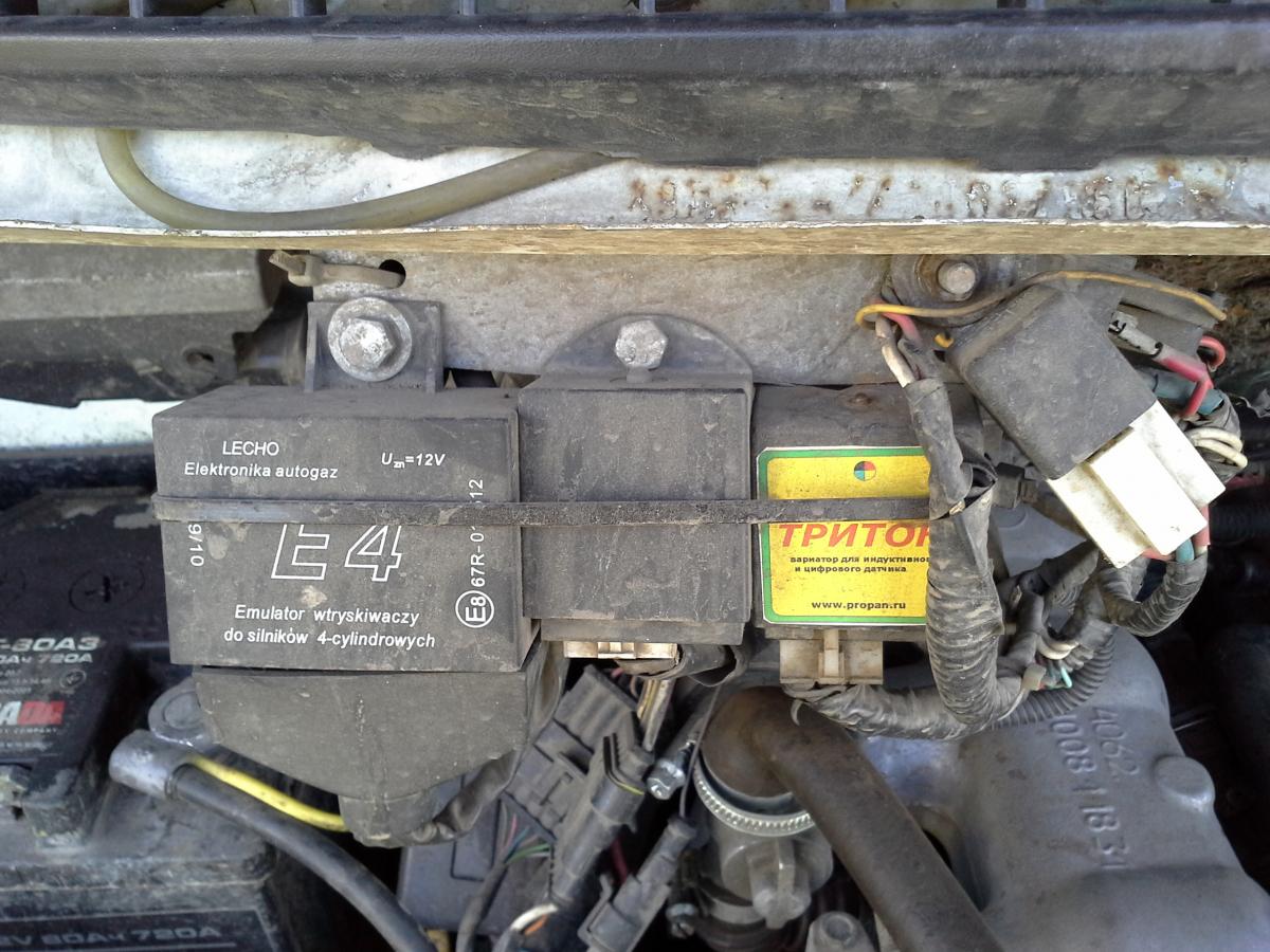

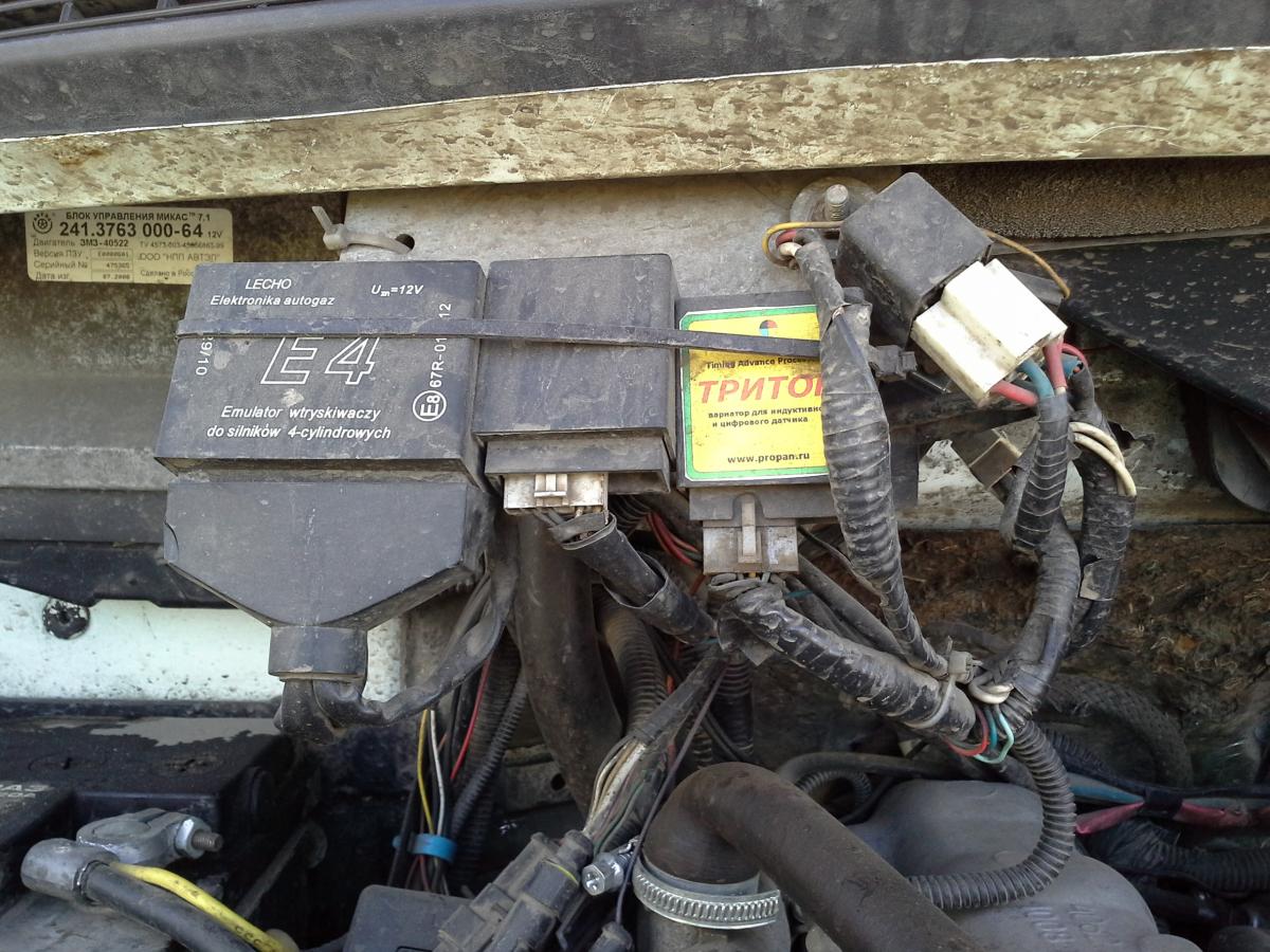

dubovoe1 0 Опубликовано 17 мая, 2013 Еще вопрос такой, у меня на газу "навешено" много всякой ерунды, типа "эмулятор форсунок", "эмулятор лямбда зонда" и еще какая то коробочка не знаю даже что это она не подписана, нужно ли это все? И еще момент когда Машина на бензине работает я снимаёю разъем с эмулятора форсунок машина глохнет, почему? Это же оборудование для газа. Вот так вот у меня все стоит. Вполне возможно что и проводка стоит коряво, я когда машину покупал. Бывший хозяин сказал что гбо сам ставил. Видимо так поставил Поделиться сообщением Ссылка на сообщение Поделиться на другие сайты
Crady 8 673 Опубликовано 17 мая, 2013 снимаёю разъем с эмулятора форсунок машина глохнет, почему?дык управление бензиновыми форсунками идёт через эмулятор,по сути своей это обманка для отключения форсунок при работе на газу.перехватывает управление при переключении.глохнуть и будет,ты цепь разрываешь управления на форсунки эмулятор лямбда зонда" и еще какая то коробочка не знаю даже что это она не подписана,для дк повешено что бы у тебя ошибка не лезла при работе на газу.а ещё одна "коробочка" скорей всего вариатор зажигания,уоз двигает при работе на газу Поделиться сообщением Ссылка на сообщение Поделиться на другие сайты
dubovoe1 0 Опубликовано 17 мая, 2013 У меня есть предчувствие что эти эмуляторы не работают кроме эмулятора форсунок, потому что раньше на них лампочки светились а сейчас нет, хотя машина работаех хорошо. Чем это может грозить если они не работают? Поделиться сообщением Ссылка на сообщение Поделиться на другие сайты
Crady 8 673 Опубликовано 17 мая, 2013 Чем это может грозить если они не работают?ошибками в эбу.ну и уоз не будет сдвигаться.прошей 2х режимку в эбу и выкини эти "коробочки" из под капота. Поделиться сообщением Ссылка на сообщение Поделиться на другие сайты
