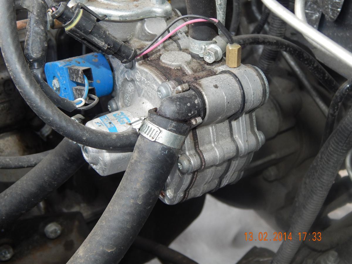

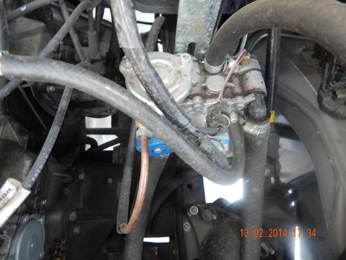

lis45 5 Опубликовано 13 февраля, 2014 странNik, вот мой редуктор... Поделиться сообщением Ссылка на сообщение Поделиться на другие сайты
lis45 5 Опубликовано 13 февраля, 2014 что-то не получается. пишет что фотка большая Поделиться сообщением Ссылка на сообщение Поделиться на другие сайты
lis45 5 Опубликовано 13 февраля, 2014 Поделиться сообщением Ссылка на сообщение Поделиться на другие сайты
странNik 247 Опубликовано 13 февраля, 2014 (изменено) ну болтики поджимать на фото по крышке под звездочку которые.но не факт что они подожмуться..перетянуть нельзя.пальцами поутру на холодную по низу редуктора проведи,если мокрый течет по мембране или проведи по патрубкам тосольным,могут ониремонт http://rod-nik.com.ua/forum/index.php?topic=103.0 примерно,всё одинаковое,железный вид только разный Изменено 13 февраля, 2014 пользователем странNik Поделиться сообщением Ссылка на сообщение Поделиться на другие сайты
lis45 5 Опубликовано 13 февраля, 2014 оk! понял странNik, тока как подтянуть, чтоб не перетянуть? под крышкой резинка? Поделиться сообщением Ссылка на сообщение Поделиться на другие сайты
странNik 247 Опубликовано 14 февраля, 2014 под крышкой резинка?да,но если не течет,можно не трогать...если легко тянется,то подкрути Поделиться сообщением Ссылка на сообщение Поделиться на другие сайты
