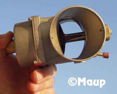

mvclv 148 Опубликовано 23 июня, 2014 vovchelo 041, у меня смеситель brc blos, винт чувствительности редуктора почти не влияет на обороты хх,.нужно будет изменение состава смеси посмотреть от него, руки пока не дошли. Поделиться сообщением Ссылка на сообщение Поделиться на другие сайты
vovchelo 041 115 Опубликовано 23 июня, 2014 (изменено) vovchelo 041, у меня смеситель brc blos, винт чувствительности редуктора почти не влияет на обороты хх,.нужно будет изменение состава смеси посмотреть от него, руки пока не дошли.если честно,слышу и вижу впервые,посмотрел,почитал,добрая шняга,система с простым дозатором нервно курит в стороне Изменено 23 июня, 2014 пользователем vovchelo 041 Поделиться сообщением Ссылка на сообщение Поделиться на другие сайты
mvclv 148 Опубликовано 23 июня, 2014 (изменено) vovchelo 041, ага, даже 600 оборотов хх держит почему?винт чувствительности (третья ступень) имелась в виду метановая ступень, калиброванная пружина. Изменено 23 июня, 2014 пользователем mvclv Поделиться сообщением Ссылка на сообщение Поделиться на другие сайты
