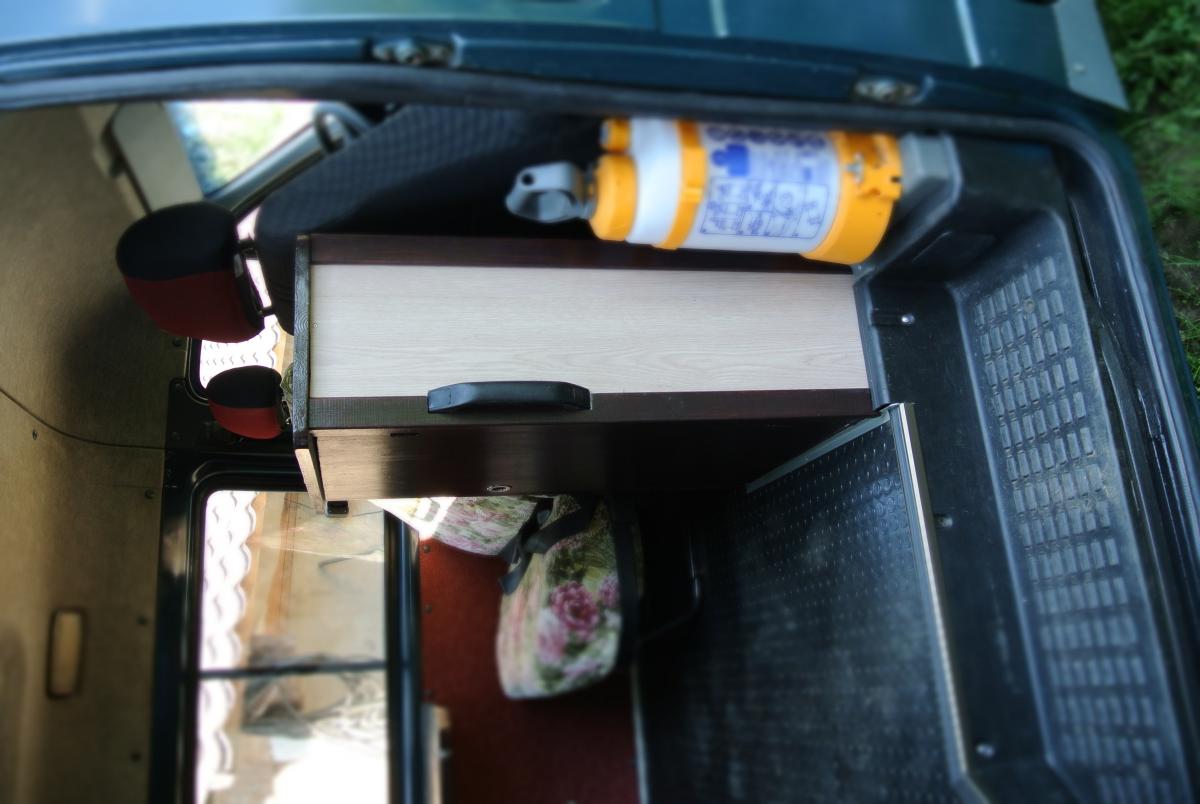

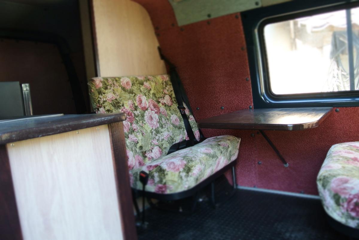

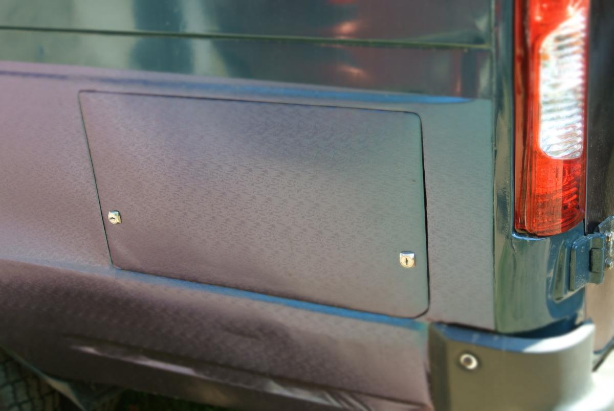

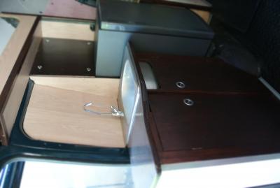

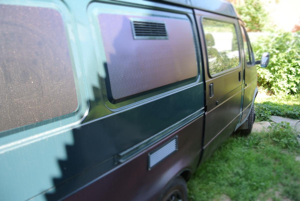

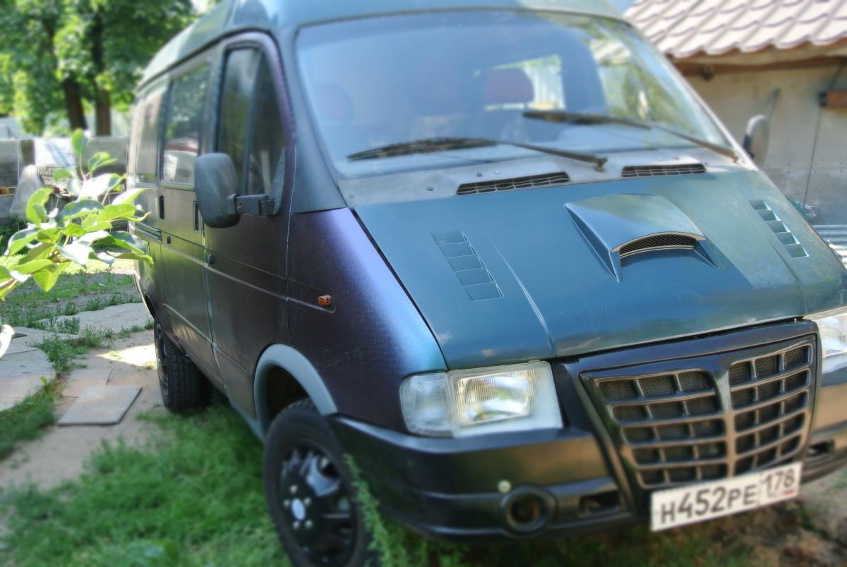

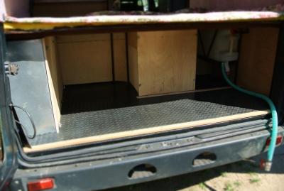

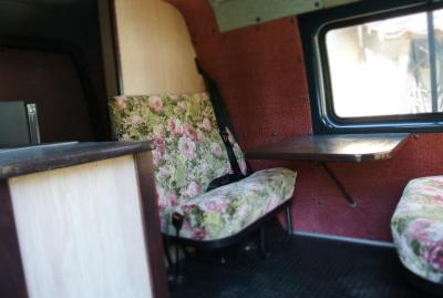

Владимир Спб-Анапа 6 Опубликовано 28 сентября, 2018 Ты хоть покажи что получилось.Прикладываю фото из архива на финише постройки, перед регистрацией в ГИБДД, поэтому все блестит. За три года уже кое-что переделал, но об этомпозже.1. Экстерьер2.Раковина и холодильник3.Тумба и ручной насао подачи воды в умывальник (желтого цвета)4.Салон05.Люк в герметичный отсек (газовый бал. И масла)6.Вид сзади: двухспальная кровать и багажник7.Решетки для вентиляции холодильникаПрошу не судить строго, делал своими руками в гараже, главный помощник-жена. Сегодня выглядит уже по другому, постарела мебель, добавилось много мелочей.Тумба удалена, на ее месте стоит преносной биотуалет под чехлом.Всем пока. 4 Поделиться сообщением Ссылка на сообщение Поделиться на другие сайты
Владимир Спб-Анапа 6 Опубликовано 29 сентября, 2018 Эти фото не очень удачные, не так ясно представляется внутреннеее пространство автодома. Сделаю другие с описанием. Когда? На днях- времени не хватает. Поделиться сообщением Ссылка на сообщение Поделиться на другие сайты
