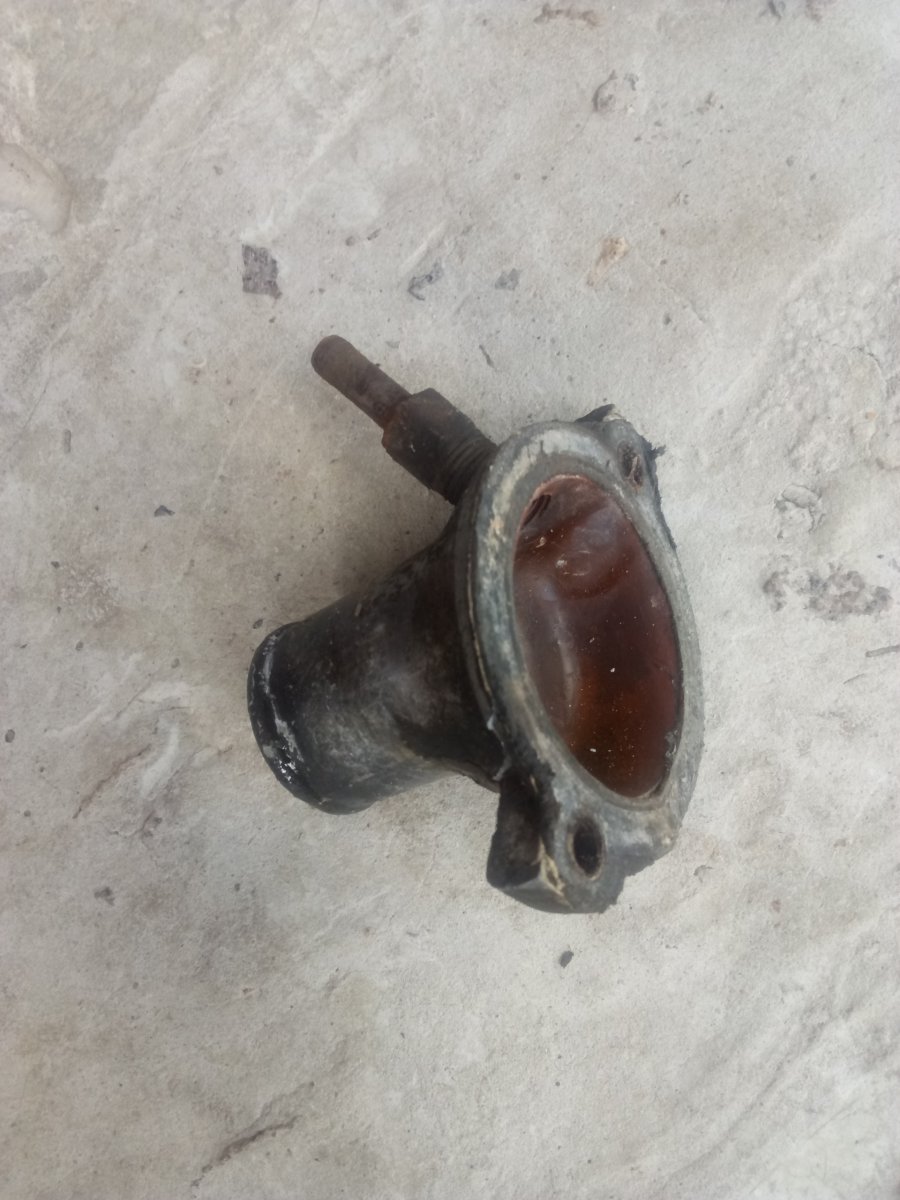

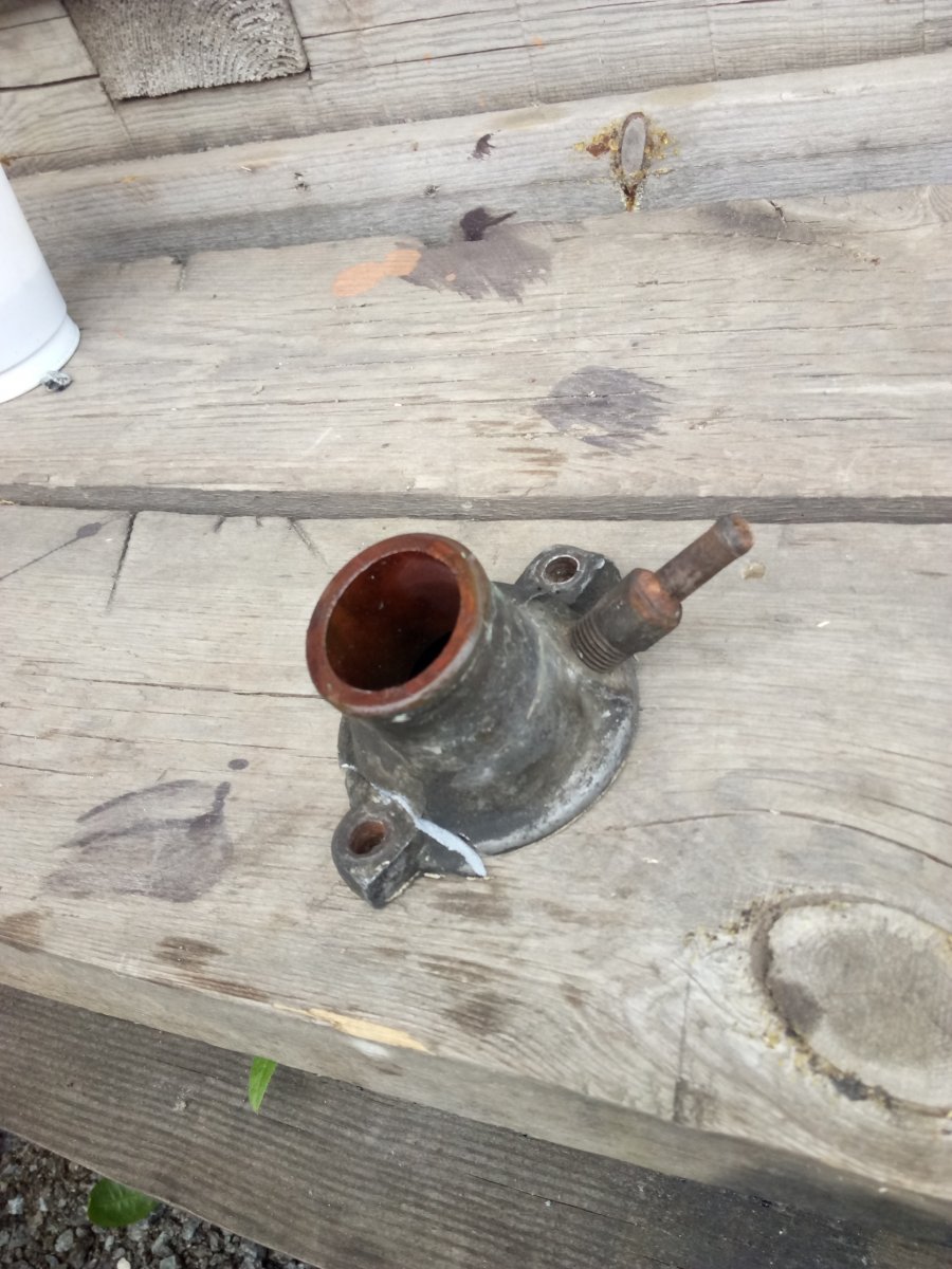

Kayman 0 Опубликовано 17 июня, 2020 При смене термостата сломал одно ушко крышки корпуса. Обзвонил все магазины и разборы . .. . . . .глухо. . . . .только под заказ , а ждать неделю долго. Есть какая нибудь альтернатива? Родная крышка с дополнительным выходом на бачок расширителя Поделиться сообщением Ссылка на сообщение Поделиться на другие сайты
L2140 1 775 Опубликовано 17 июня, 2020 2 часа назад, Kayman сказал: При смене термостата сломал одно ушко крышки корпуса. Обзвонил все магазины и разборы . .. . . . .глухо. . . . .только под заказ , а ждать неделю долго. Есть какая нибудь альтернатива? сварка, наварка. 1 Поделиться сообщением Ссылка на сообщение Поделиться на другие сайты
yar99 1 029 Опубликовано 17 июня, 2020 6 часов назад, Kayman сказал: При смене термостата сломал одно ушко крышки корпуса. Обзвонил все магазины и разборы . .. . . . .глухо. . . . .только под заказ , а ждать неделю долго. Есть какая нибудь альтернатива? Родная крышка с дополнительным выходом на бачок расширителя Берёш болт по длиннее , шайбу по толще и ширще , и прижимаешь. И на куя козе баян, так ездят годами . 1 Поделиться сообщением Ссылка на сообщение Поделиться на другие сайты
Маркич 707 Опубликовано 17 июня, 2020 (изменено) @Kayman Ты сам то где? А так любая крышка с любого ЗМЗ мотора подходит по креплению (и с ГАЗика и с древней Волги), только угол выхода разный. Можно отиграть геометрией резинового патрубка. А штуцер правильнее врезать в корпус блока термостата, резьба на штуцере конусная Изменено 17 июня, 2020 пользователем Маркич Добавить Поделиться сообщением Ссылка на сообщение Поделиться на другие сайты
Kayman 0 Опубликовано 18 июня, 2020 7 часов назад, yar99 сказал: Берёш болт по длиннее , шайбу по толще и ширще , и прижимаешь. И на куя козе баян, так ездят годами . Спасибо. Нашёл другой выход из положения. Сварка Аргоном ) . . .болт бы тут не помог. Поделиться сообщением Ссылка на сообщение Поделиться на другие сайты
yar99 1 029 Опубликовано 18 июня, 2020 11 часов назад, Kayman сказал: Спасибо. Нашёл другой выход из положения. Сварка Аргоном ) . . .болт бы тут не помог. Да тут точно не помог бы. Поделиться сообщением Ссылка на сообщение Поделиться на другие сайты
