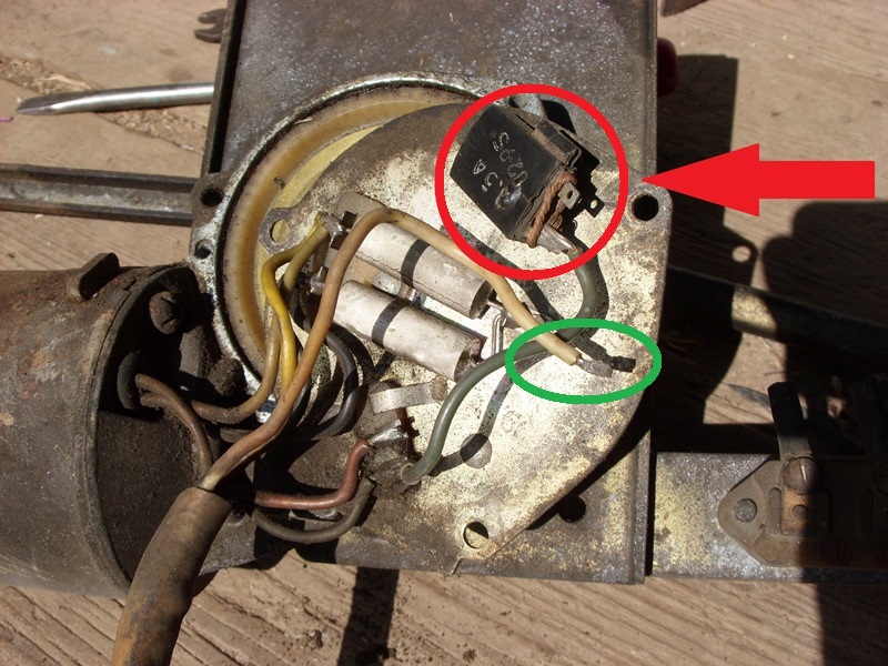

NIK_G 0 Опубликовано 22 августа, 2018 (изменено) всем привет. причину "мёртвых" дворников откопал. кстати, реле купил - проблему не решило. так же все не дышало. всё дело оказалось в оторвавшемся проводе внутри моторедуктора. как я писал раньше, если отдельно кинуть провода с мотора на аккумулятор - мотор работал. а вот в "схеме" с релюшкой и переключателем - ни в какую.как я предполагаю (обведено красным кругом) - это новомодная версия теплового предохранителя вмонтированного прямо в моторедуктор? если я не прав, то поправьте меня пожалуста. кстати на кронштейне висит "доисторическая" версия "теплушки". до райцентра, где есть автомагазины добираться долго, напрямую замыкать контакты не стал, поэтому решил подключить мотор через тот доисторический тепловой предохранитель. к сожалению, не помогло. делает один-полтора маха и встают дворники, срабатывает тепловая защита. так что весь ремонт ещё у меня впереди. главное хоть причину выяснил.p/s/ пишу для того, что может ещё кому поможет мой опыт. Изменено 22 августа, 2018 пользователем NIK_G Поделиться сообщением Ссылка на сообщение Поделиться на другие сайты

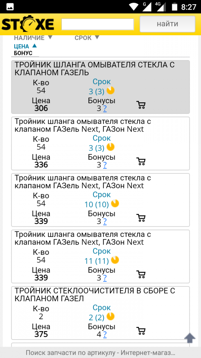

B.V.A 4 666 Опубликовано 17 октября, 2018 Клапан поставь обратный после моторчика, тогда жидкость не будет сливаться в бачок. ВСем спасибо!) То что на фото эт тойотовский цена от 84-ёх рублей, заказал уже в тернетмагазине, есть аналоги они дешевле), поставлю отпишусь) Поделиться сообщением Ссылка на сообщение Поделиться на другие сайты
B.V.A 4 666 Опубликовано 17 октября, 2018 Не мучься вот от некста: Номер по каталогу: A21R23-5208600 Вот еще от газели: https://www.bazashop.ru/product_1341432.htmlТакой в магазе самый дешёвый 306 рублей .. Поделиться сообщением Ссылка на сообщение Поделиться на другие сайты
