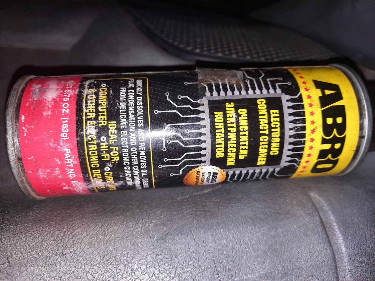

ИванСПб 1 255 Опубликовано 3 декабря, 2020 (изменено) Тока лучше не ВДешкой а спец жидкостью "для очистки электрических контактов". Вд-ешкой брызгал каждый сезон, а этой штукой пару лет назад пролил - больше не лазал пока что Ей же пролил ЭБУ и вообще всё что попалось на глаза :) Изменено 3 декабря, 2020 пользователем ИванСПб Поделиться сообщением Ссылка на сообщение Поделиться на другие сайты
Gazecus59 633 Опубликовано 4 декабря, 2020 Панацея от "провалов" 1 Поделиться сообщением Ссылка на сообщение Поделиться на другие сайты
