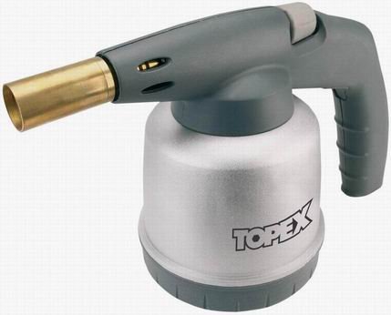

aland 51 Опубликовано 27 июля, 2020 (изменено) Разобрал обе стороны. Перед вытаскиванием головок из рулевого рычага выбил под шляпками шайбы пружинные зубилом. Обломыши с рычага вытаскивал нагревом (газовая горелка небольшая, большую с баллоном тащить не стал) периодически поливал керосином смешанным с индустриальным маслом - хендмейд вэдэшка )))) , ставил в тиски и раскачивал воротком. В кулаке обломки засверлил. Сначала сверлом 3,5 потом (вышло не совсем по оси) 4,2 (выровнял по центру - оси) и дальше 6,5 и нужно еще на 8-9 мм засверлить. Сверлились легко. горелка: Изменено 27 июля, 2020 пользователем aland Поделиться сообщением Ссылка на сообщение Поделиться на другие сайты

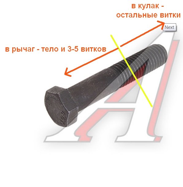

aland 51 Опубликовано 27 июля, 2020 (изменено) Обрыв - по резьбе - по желтой линии. В рычаг входит: тело и 3-5 витков (по желтую линию), остальное в кулак: 16 минут назад, aleks2 сказал: там коленые не должны стоять (может ошибаюсь) прочность 10.9 по каталогу, но и 8.8 видел. Изменено 27 июля, 2020 пользователем aland 1 Поделиться сообщением Ссылка на сообщение Поделиться на другие сайты

aland 51 Опубликовано 27 июля, 2020 (изменено) Болты крепления поворотных рычагов к поворотным кулакам Моменты затяжки Н·м (кгс·м) 110-125 (11,0-12,5) навскидку . Изменено 27 июля, 2020 пользователем aland 1 Поделиться сообщением Ссылка на сообщение Поделиться на другие сайты
