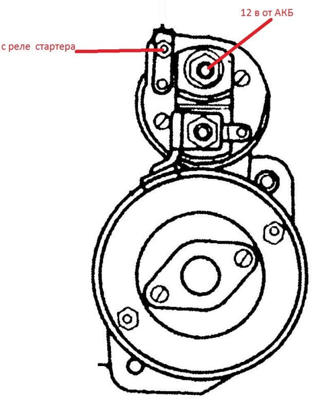

LeXeR
всем привет.помыл движок, домой нормально приехал.щас снова машина заводится отказывается.бенз качает, все ок только при заводке что то щелкает под капотом и все,стартер наверно? скажите что конкретно просушить?
блин срочно надо решить проблему т.к завтра с самого утра заказы да и машина во дворе всем мешает стоит

LeXeR
попробуй напрямую завести, на стартере отверткой контакты перемкни.Если не будет крутить,значит накрылся стартер.
можно хоть приблизительно на фото показать что и как перемыкать и когда?
пс:щас завели с буксира, покатался минут 15, встал на горке.Попробовал завести-просто щелкает 1 раз и все.Стартер не крутит.Мля помыл двигатель называется
смотри стартер сам,щёлкает реле стартера или втягивающее?
lehaporolon
перемыкаешь на втягивающем толстый провод + (идущий от акб)и еще не очень толстый тоже на втягивающем. если так не пробывал то страшновато будет для начала) )) движка должна замослать
LeXeR
вот в этом я не разбираюсь
но желательно бы фото с подписями куда замыкать ключом на втягивающем.А током бьет?и руками достается сверху или надо под машину лезть?
Изменено пользователем LeXeR

lehaporolon
оба контакта перемкни. током не ударит, но искрить будет на гайках , а не в глазах ))))
