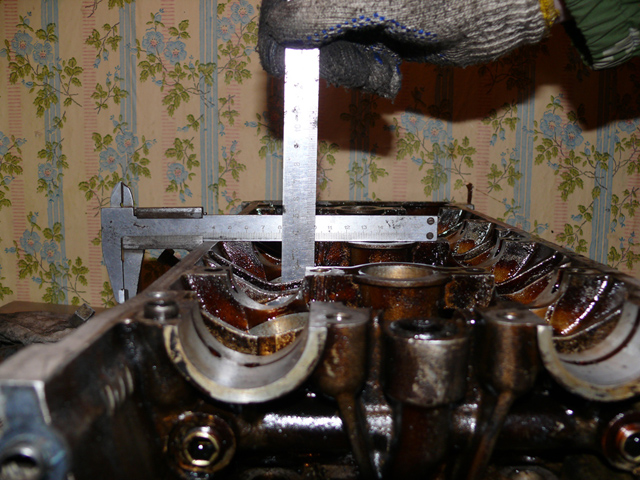

Гость gera Опубликовано 26 марта, 2009 Хм,может и не развели.Разобрал я сейчас голову и залил клапаны керосином.На первом цилиндре керосин ушел сразу,на четвертом через 15 минут, а второй и третий держат нормально.Во впускных каналах нагар и не сгоревшее масло.Снял клапаны на первом цилиндре,впускные нормальные а вот выпускные не работали.Седла,вроде будут жить.Маслосъемные колпачки-деревянные.Пойду разбирать дальше, отпишу по результатам. З.Ы. Ответьте про расстояние от торца клапана до оси распредвала?С клапанами я в силах сам разобраться, а вот такой нюанс мне не известен, первый раз 406-й разбираю. Поделиться сообщением Ссылка на сообщение Поделиться на другие сайты
Гость gera Опубликовано 26 марта, 2009 (изменено) Добавлю фото.Как правильно измерять,вдоль оси клапана или перпендикулярно плоскости гбц? Изменено 26 марта, 2009 пользователем gera Поделиться сообщением Ссылка на сообщение Поделиться на другие сайты
grey 16 Опубликовано 26 марта, 2009 Добавлю фото.Это ты повертикали мериишь. А надо пооси. Т.Е от посредине отверстия под РВал, до торца клапана. Поделиться сообщением Ссылка на сообщение Поделиться на другие сайты

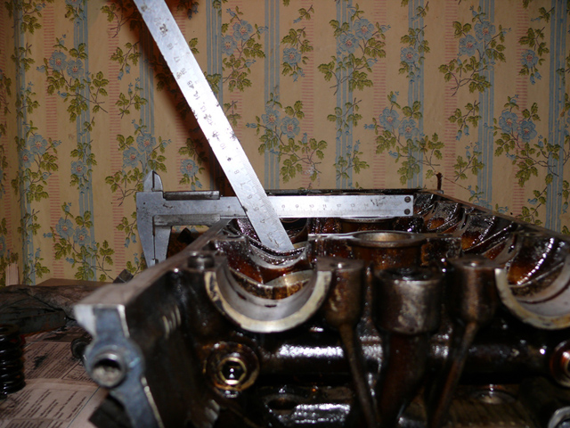

Гость gera Опубликовано 28 марта, 2009 На втором фото правильно? Поделиться сообщением Ссылка на сообщение Поделиться на другие сайты

Гость gera Опубликовано 28 марта, 2009 (изменено) Я уже определился,КТО это будет ремонтировать :D Осталось разобраться КАК! Спецы,по теме ответьте, на каком фото я правильно измеряю? Изменено 28 марта, 2009 пользователем gera Поделиться сообщением Ссылка на сообщение Поделиться на другие сайты
