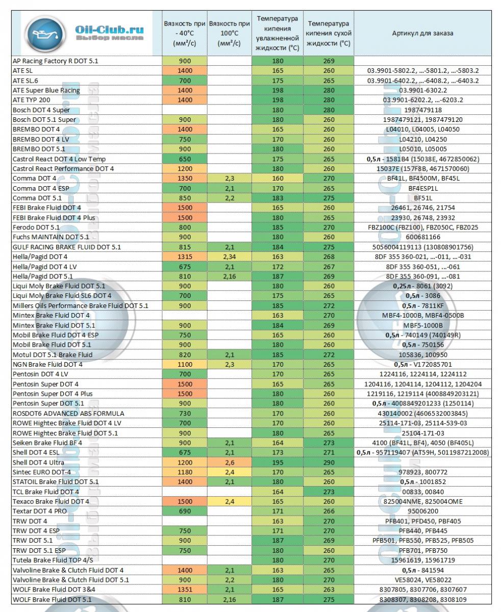

В общем озадачился вопросом выбора тормозной жидкости, утащил с оилклуба таблицу полезную.
Для себя сделал выбор rosdot 6, получается дёшево и сердито, импортные подороже выходят.
Если кому интересно; главное при выборе брать тормозуху например dot 4 с индексом ESP для тормозных систем с абс, тогда в мороз всё будет мягко нажиматься.
