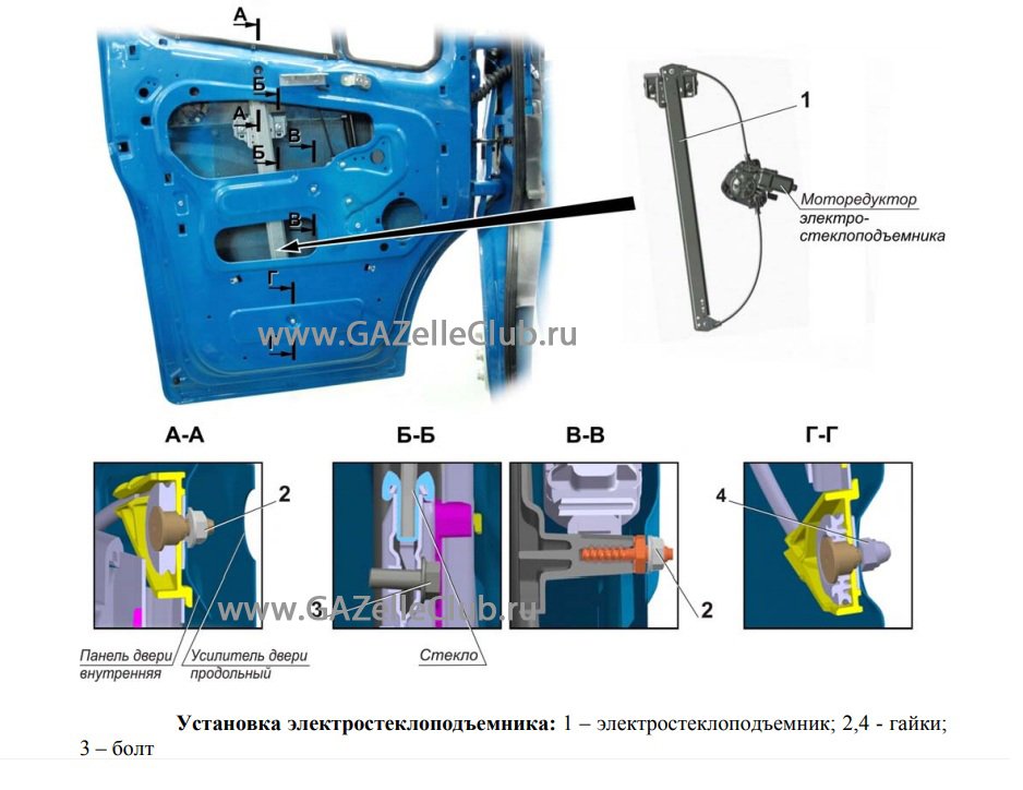

Замена электростеклоподъемника на автомобиля ГАЗель Некст
Замена электростеклоподъемника производится в следующей последовательности:
- снять обшивку двери (см. «Обшивка двери ГАЗель Некст, снятие и установка»);
- снять переднюю обойму желобка опускного стекла двери;
- опустить стекло, чтобы через монтажный люк был виден ползун электростеклоподъемника, ослабить винты зажимной пластины стекла;
- отключить колодку жгута проводов от мотора стеклоподъемника;
- Руками поднять стекло в верх и зафиксировать его там, можно с помощью распорки вставленной между стеклом и уплотнителем;
- открутить все гайки крепления мотора стеклоподъемника;
- открутить гайки крепления направляющей и вынуть заменяемый стеклоподъемник из двери;
- В обратной снятию последовательности установить новый стеклоподъемник и закрепить его, при этом верхнею гайку крепления мотора нужно закручивать первой!
Затягивать гайки креплений электростеклоподъемника необходимо с усилием в – 7-10 Н·м (0,7-1,0 кгс·м),
болты крепления зажимной пластины стекла необходимо затягивать с усилием в – 4,9-7,3 Н·м (0,49-0,73 кгс·м).
После установки нового стеклоподъемника необходимо проверить его правильную работу. Стекло должно перемещаться свободно, без каких либо рывков и заеданий, и удерживаться в любом положении без произвольного опускания.
