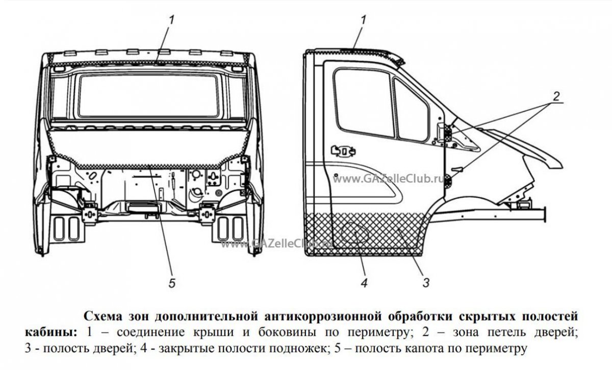

    Для дополнительной защиты лакокрасочного покрытия кабины рекомендуется периодически проводить, полировку кузова с использованием восковых составов, согласно инструкции изготовителя полирующего средства, особенно рекомендуется это делать перед наступление зимы. Защитная пленка, восковых составом, препятствует проникновению в слой краски промышленной пыли, содержащей мельчайшие металлические частицы, которые образуют рыжую сыпь на окраске. Особенно рекомендуется проводить обработку воском для автомобилей, хранящихся на открытом воздухе.
    Небольшие повреждения окраски, сколы, царапины нужно, сразу устранять, не дожидаясь пока не образуется ржавчина. Если ржавчина уже появилась, ее нужно тщательно за шкурить, после обязательно нанести слой антикоррозийной грунтовки и подкрасить. Такую работу рекомендуется выполнять на специализированных предприятиях ТО.
    В процессе эксплуатации автомобиля, ЛКП кабины, покрытие днища, узлов шасси подвергаются воздействию ударов камней с дороги. Это влечет за собой различные повреждения элементов антикоррозионной защиты (сколы краски, царапины, абразивный износ).
    Поэтому необходимо после мойки внимательно осмотреть автомобиль и при обнаружении подобных мест, а также других повреждений ЛКП провести их устранение.
    Несвоевременное устранение подобных повреждений покрытия приведет к возникновению подпленочной коррозии с последующим отслаиванием ЛКП и коррозионным повреждениям металла.
    Рекомендуется также нанести дополнительное защитное антикоррозийное покрытия на схему зон показанную на изображении
    куда наносить антикорозийное покурытие на газели
