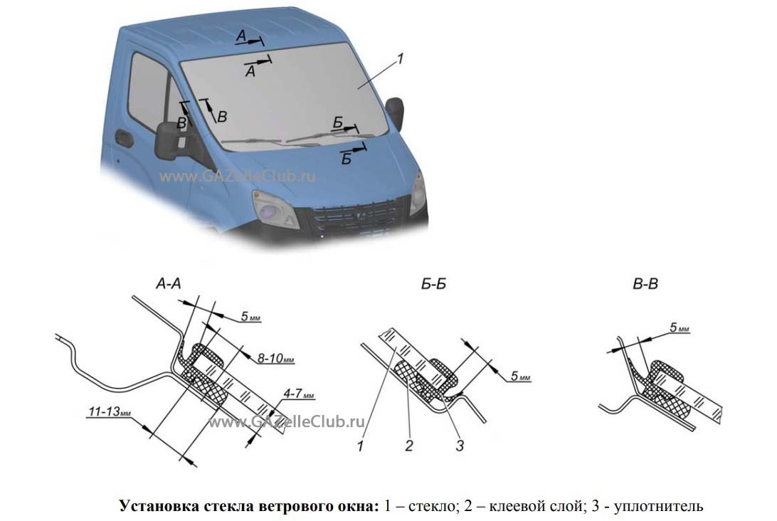

- установить на стекло по периметру новый уплотнитель 3 как показано на рисунке;

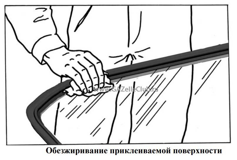

– обезжирить растворителем «Нефрас СЧ-155/200», поверхности проема и стекла с уплотнителем (см. рис) подлежащие склеиванию. Примерно время сушки 1 минута;

- установить туб с клеем в клеевой пистолет и нанести по периметру стекла (см. рис.) клей в виде непрерывного шва треугольного профиля высота которого должна быть не менее 10 мм. Стык шва клея должен быть распологатся в нижней части стекла, длина перекрытия стыка шва клея не менее 15 мм;
- Через 15 мин после нанесения клея при помощи специальных присосок, которые крепятся с наружной стороны стекла, вдвоем с напарником установить стекло в проем, обеспечивая равномерные зазоры с сопрягаемыми панелями кабины, и прижать стекло проему;
Не допускается выступление клея за стекло снаружи кабины и проема внутри кабины. Уплотнитель должен прилегать к фланцу проема.
