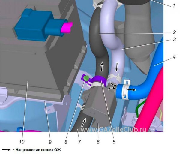

    На автомобиле Газель Некст устанавливается кран управления отопителем с управлением с помощью электропривода. Для защиты системы отопления от попадания грязи патрубке на входе в кран устанавливается сетчатый фильтр.
    Снятие крана отопителя (см.рис ниже) производится в следующем порядке:
     - слить охлаждающую жидкость (3-4 литра) при слитии пробка расширительного бака должна быть открыта;
     - отключить разъемы проводов от крана;
     - снять скобу крепления крана;
     - ослабив хомуты и снять шланги, снять кран отопителя с автомобиля.
    Установку крана необходимо проводить в обратной последовательности. После установки необходимо проверить герметичность системы охлаждения.
    Снятие крана управления отопителем с автомобиля Газель Некст
