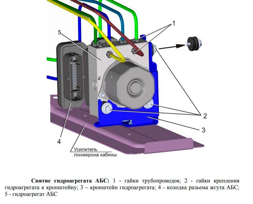

    Снятие гидроагрегата АБС с автомобиля делается в следующей последовательности:
    - отключить штекер колодки жгута проводов АБС от разъема 4 (см.рис. ниже) гидроагрегата;
    - открутить и отсоединить от гидроагрегата 5 все шесть трубопроводов;
    - немного открутив и ослабив три гайки 2 (см.рис. ниже) на которые крепится гидроагрегат к кронштейну 3(см.рис. ниже)  и снять скрепления гидроагрегат.

    - гидроагрегат необходимо установить в кронштейн крепления;
    - подсоединить трубопроводы и осторожно закрутить гайки 1 их креплений к гидроагрегату затягивать гайки нужно с усилием не более 16 Н·м (1,6 кгс·м) при этом обеспечить герметичность соединений;
    ВНИМАНИЕ:
    Не допускается изменение точек подсоединения.
    - закрутить и затянуть все гайки 2 (см.рис. выше) крепления гидроагрегата к кронштейну крепления с усилием в 6-10 Н·м (0,6-1,0 кгс·м);
    - с помощью программы диагностики проверить номер программного обеспечения блока управления АБС, подключить штекер колодки жгута проводов АБС в разъем блока управления гидроагрегата, при необходимости долить тормозную жидкость и прокачать тормоза и гидроагрегат.
