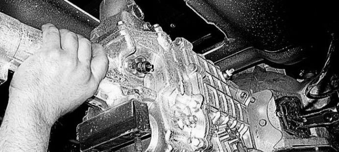

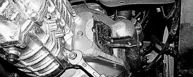

    Коробку передач газели необходимо снимать в следующей последовательности:
    - необходимо обеспечить комфортный доступ к коробке передач снизу автомобиля, для этого нужно установить его на эстакаде или на подъемнике;
    - снять рычаг переключения передач, для этого нужно снять резиновый уплотнитель с люка пола и вытащить его немного вверх на рычаге, далее снять защитный уплотнитель с корпуса рычага, открутить колпак и вытащить рычаг вверх, отверстие необходимо закрыть;
    - слить из коробки передач масло;
    - снять кардан;
    - отключить колодки разъемов проводов заднего хода и датчика скорости;
    - открутить болты на которые крепится рабочий цилиндр к картеру сцепления, приподнять рабочий цилиндр и зафиксировать его;
    - открутить винт рамки чехла и вынуть вилку сцепления;
    - приподнять домкратом заднюю часть двигателя и установить подпорку под сцепление;
    - открутить гайки крепления задней подушки двигателя к коробке переключения передач;
    - снять с автомобиля поперечину лонжеронов рамы;
    - открутить гайки на которые крепится коробка к сцеплению, произвести снятие коробки передач вместе муфтой сцепления (данную операцию рекомендуется делать вдвоем).
