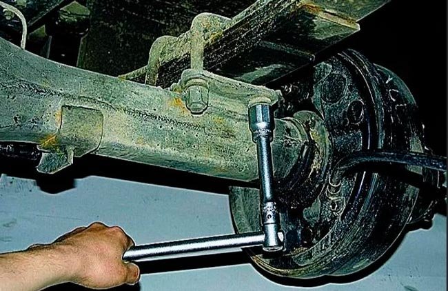

Снятие заднего моста с автомобиля газель делается в следующем порядке:
- автомобиль необходимо установить на эстакаду, подъемник или смотровую яму, под передние колеса поставить противооткатные упоры;
- установить коробку передать на нейтралку и опустить ручной тормоз;
- слить масло из заднего моста открутит сливную пробку;
- немного ослабить гайки стремянок рессор и задних колес;
- открутить и снять задние амортизаторы;
- снять карданную передачу(см. Снятие карданного вала с автомобиля Газель);
- приподнять автомобиль и под заднею часть рамы установить подпорки и опустить на них автомобиль, что бы взвесились задние колеса;
- отвернуть гайки и снять колеса;
- отсоединить тросы ручного тормоза от тормозных дисков заднего моста, для этого нужно:
- ослабить как можно больше натяжение тросов ручного тормоза;
- отсоединить кронштейны тормозных шлангов и тросов от заднего моста;
- сняв фиксирующие скобы нужно разблокировать тросы на кронштейнах;
- за наконечник оболочки необходимо потянуть и вынуть трос через прорезь из тормозного механизма после из зацепления с рычагом разжимного звена (такую же операцию нужно сделать и на другом тросе);
- открутить и снять резиновые шланги тормозов заднего моста.
- отключить с обоих сторон моста датчики АБС ( данную операцию см. в раздел «Электрооборудование»);
- отключить колодку проводов дифференциала;
- под задний мост установить подъемную тележку и приподнять ей мост;
- открутить гайки стремянок рессор, открутить и снять стабилизатор задней подвески и снять стремянки рессор;
- опустить задний мост и вынуть из-под автомобиля.
