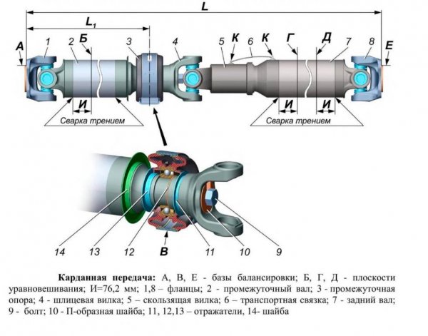

    Неисправности карданного вала и их устранение Газель Некст
    Если снятие карданного вала с автомобиля проводится для ремонта других частей автомобиля, то при установке карданного вала нужно обязательно соблюсти угловое расположение вала относительно фланцев коробки и ведущей шестерни заднего моста. Для этого нужно заранее нанести метки на фланцах кардана у коробки передач и заднего моста.
    Карданная передача «TIRSAN KARDAN» Газель Некст
    Снятие карданного вала с автомобиля Газель.

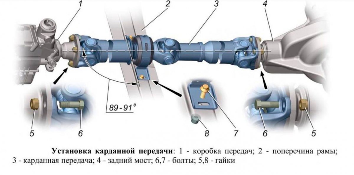

    Для снятия карданного вала(карданной передачи) нужно:
    - открутить гайки( смотрим рис. ниже) 8 с болтов на которые крепится промежуточная опора(подвесное) к поперечине 2 рамы;
    установка карданного вала на газель
    - открутить все гайки 5 у болтов, на которые крепятся соединения карданного вала с коробкой, а так же с задним мостом, заранее нужно обязательно нанести метки на фланцах для того, что бы сохранить их правильное положение;
    - отсоединить фланцы карданного вала и заднего моста;
    - проволокой связав через кронштейны К (см. рис. ниже) зафиксировать шлицевое соединение с карданным валом;
    - карданный вал сдвинуть назад вниз, тем самым вынуть фланцы карданного вала и коробки передач, после снять кардан с автомобиля.
