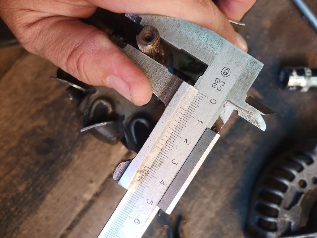

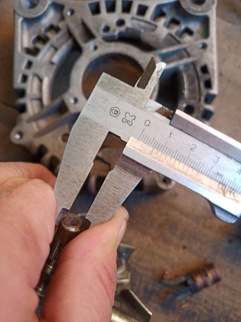

Щетки вроде целы, но короткие ? Щеток считай нет, а кольца живые.

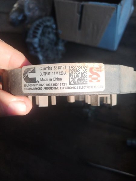

А это и не наши, на этот тип генераторов разработки Бош на 130-170А, идут регуляторы Бош, или Корея ТRТ. Наши для аналогов этих генераторов 9402.3701-03, 9402.3701-04 КЗАТЭ на 110-115А идут 849.3702 и ВТН 9454.3702, 845.3702, 941.3702, и ещё нескольких марок с 4 контактами, действительно на 5А.

В мощных генераторах и рабочая обмотка мощнее и обмотка возбуждения мощнее, соответственно берет больше ток возбуждения, что ж тут сложного? Щетки в сечении на ТРТ немного больше чем на обычных. Он и сам крупнее, и по корпусу электроники, и по установочному гнезду. Надо бы схему найти, как завязаны эти 4 вывода РН
