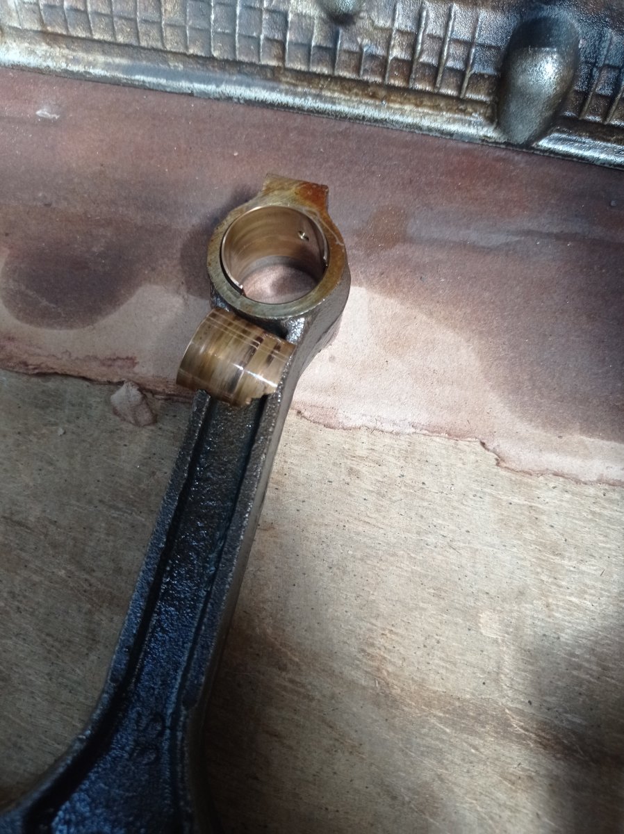

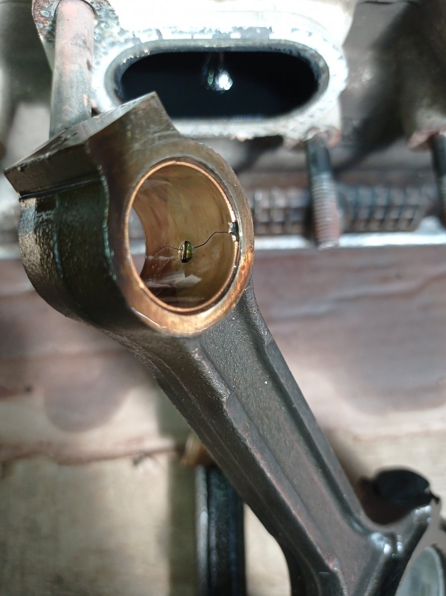

Slavyan 947 Опубликовано 18 августа, 2021 Сразу два шатуна. Пальцы целые Поделиться сообщением Ссылка на сообщение Поделиться на другие сайты
Татарин 6 687 Опубликовано 18 августа, 2021 7 минут назад, Slavyan сказал: Сразу два шатуна. Пальцы целые Не вращались? Отверстия в головке не разбило? Поделиться сообщением Ссылка на сообщение Поделиться на другие сайты
Slavyan 947 Опубликовано 18 августа, 2021 @Татарин сейчас вращаются свободно. На первом фото видно, что уже повёрнута втулка отверстия под масло закрыто. На втором фото на куске полосы от вращения. Новые шатуны уже по 2200. Пару месяцев назад 1200 стоили. Стабильность она такая... Поделиться сообщением Ссылка на сообщение Поделиться на другие сайты
Татарин 6 687 Опубликовано 18 августа, 2021 (изменено) 12 минут назад, Slavyan сказал: @Татарин сейчас вращаются свободно. На первом фото видно, что уже повёрнута втулка отверстия под масло закрыто. На втором фото на куске полосы от вращения. Новые шатуны уже по 2200. Пару месяцев назад 1200 стоили. Стабильность она такая... Развернуть головку до чистого,и выточить фасонную втулку из бронзы. Делал такое,после того как побегал по автолавкам с нутромером.Все, без исключения, провалены были.Купил кусок бронзы на 200р и точил "самострочку".Машинка(нива) та, как-то с глаз пропала через полтора года.Но до этого момента гоняла,не жалилась.Машина разъездная"проститутка" у строителей-дорожников.Особо ни кто не следил.Приехал дверью хлопнул.Следующий! По области ,карьерам,стройкам дорог. Изменено 18 августа, 2021 пользователем Татарин Поделиться сообщением Ссылка на сообщение Поделиться на другие сайты
Slavyan 947 Опубликовано 18 августа, 2021 @Татарин втулят у нас их. Вроде 3 рубля цена на обмен. Да не стал я связываться.. Один поставил себе, говорит внутри как напильником терто. Они же говорят не ссы, будет ходить)) А мотор холодный гремит весь. И у меня гремел холодный долго. Как нагреется перестаёт. Гремел именно под сброс газа. Грм осенью поменял, стук остался. А тут уже и на горячую именно такой же стук стал. А вчера и на холостых стало постукивать Поделиться сообщением Ссылка на сообщение Поделиться на другие сайты
Татарин 6 687 Опубликовано 19 августа, 2021 7 часов назад, Slavyan сказал: @Татарин втулят у нас их. Вроде 3 рубля цена на обмен. Да не стал я связываться.. Один поставил себе, говорит внутри как напильником терто. Они же говорят не ссы, будет ходить)) А мотор холодный гремит весь. И у меня гремел холодный долго. Как нагреется перестаёт. Гремел именно под сброс газа. Грм осенью поменял, стук остался. А тут уже и на горячую именно такой же стук стал. А вчера и на холостых стало постукивать Сервисам я не верю.Там ПТУшники работают,и всякие "Жени Криворучки". Мастера, разбежались по гаражам.В теме "Шатуны" я скидывал фотки и весь процесс изготовления,прессовки и подгонки втулки. Поделиться сообщением Ссылка на сообщение Поделиться на другие сайты

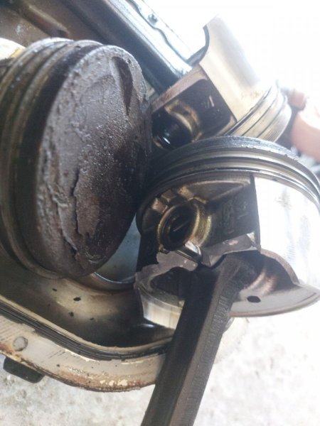

Slavyan 947 Опубликовано 26 апреля, 2023 4 тысячи назад поменял ГБЦ (седла давно были севшие и дымить стало в пробках 10 литров расход масла на 10 тысяч был уже с зимы). К тому же отлетела юбка одного поршня. При разборке выяснилось что 2 и 3 поршни доставали до ГБЦ (поршня чуть выступали и 2 е3 прокладки). С осени был треск в моторе при ослаблении нажатия на педаль газа, но если газ отпустить- тишина. Видимо это был звук касания поршней о ГБЦ. В итоге поршень не выдержал и юбка с противоположной сильно битой стороны отлетела ударяясь о цилиндр . Поршня вынул, выработки ногтиметром не ощутил и посоветовавшись с одним знакомым мотористом решил блок не вынимать и не точить. Купил те же поршня Кострома 96 Г. Кольца Бузулук. Шатуны отдал завтулить ( правда не эти, а прошлые, после разбитых втулок. Эти решил оставить, они почти хорошие). Завтулили хорошо, плотно с одинаковым усилием пальцем входит палец. Поршня торцанули на 0.5 мм, чтоб не доставали до ГБЦ, прокладки опять 2 е3 поставил. Вкладыши шатунов поставил новые, старые тоже хорошие были. Колено не мерил, микрометра нет, но выглядит хорошо, правда пробег уже очень большой(1.3 млн) Не давно появился пробряк при перегазовке. Не громкий, похож на стук пальца. При спокойной езде почти не проявляется, только при ослаблении нажатия на педаль газа, как и раньше, только слабже. На холостых бывает брякает, потом звук пропадает. На холодном моторе нет звуков, поэтому думаю не поршня об гильзы. Может вкладыши шатунные? Но звук не глухой, достаточно звонкий. Думаю попробовать снять поддон и осмотреть вкладыши шатунов Поделиться сообщением Ссылка на сообщение Поделиться на другие сайты
zhn36 529 Опубликовано 26 апреля, 2023 @Slavyan как можно собирать без промеров? все на глаз и пальцеметром. Поделиться сообщением Ссылка на сообщение Поделиться на другие сайты
Slavyan 947 Опубликовано 26 апреля, 2023 7 минут назад, zhn36 сказал: @Slavyan как можно собирать без промеров? все на глаз и пальцеметром. В тот момент совсем не было желания вытаскивать блок и времени не было. Понятно что так делать не желательно. Нормальных мотористов тоже не знаю, чтоб делали на совесть и самое главное быстро. Блок токарю отвезешь и будет он неделю там валяться.. А каждый день простоя рублей 5-6 теряешь. Мотор нужно подменный покупать Поделиться сообщением Ссылка на сообщение Поделиться на другие сайты
