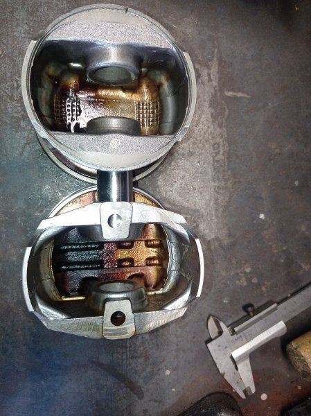

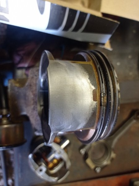

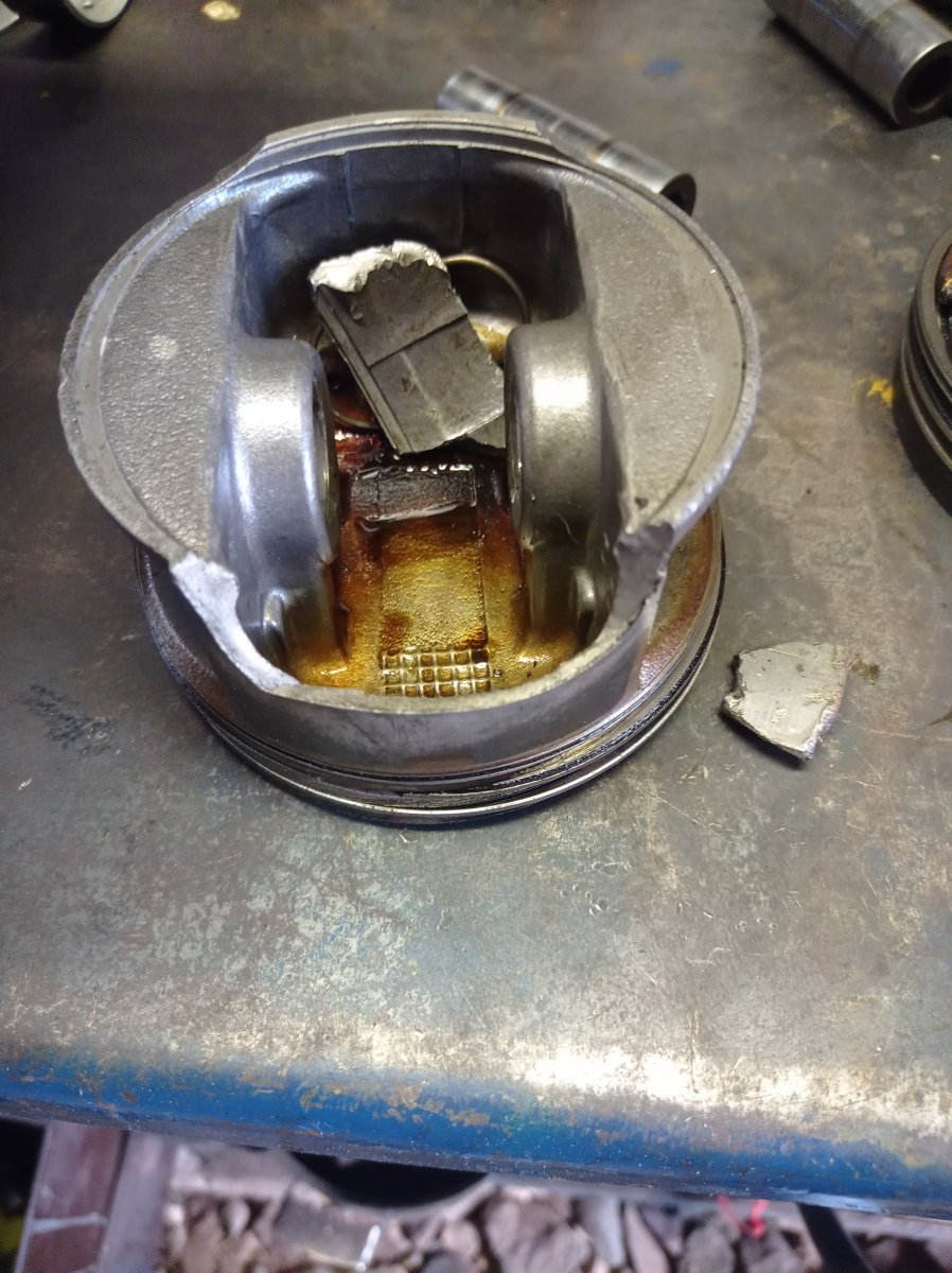

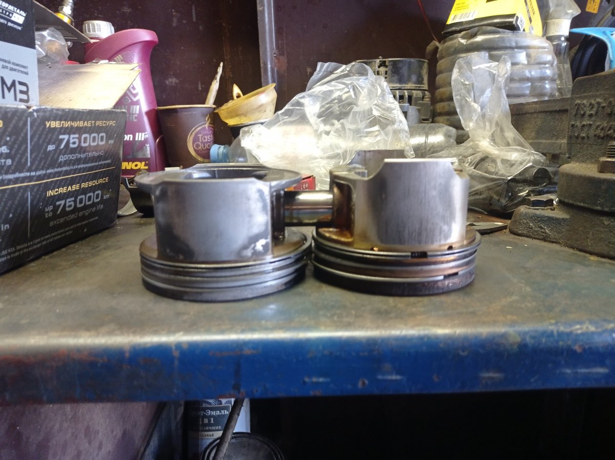

Slavyan 977 Опубликовано 27 апреля, 2023 @Bankir заезжал сегодня к тому мотористу- говорит гидрик это, точно не вкладыш. Газовая, говорит на оборотах масло из него выбивает... При сборке я ставил 8 шт кеновских на выпуск, т. к. на выпуске я подрезал гидрик из- за севших сёдел. Инна дороговато выходит теперь. Сегодня ещё раз разглядывал снятые поршня- у трёх юбки треснуты Вот ЗМЗ шные поршня как то по серьёзней выглядят и у юбки отлив к телу поршня серьезнее. Но как я понял теперь их не выпускают, в место них кено- Танаки теперь Поделиться сообщением Ссылка на сообщение Поделиться на другие сайты
Bankir 690 Опубликовано 27 апреля, 2023 17 минут назад, Slavyan сказал: @Bankir заезжал сегодня к тому мотористу- говорит гидрик это, точно не вкладыш. Газовая, говорит на оборотах масло из него выбивает... При сборке я ставил 8 шт кеновских на выпуск, т. к. на выпуске я подрезал гидрик из- за севших сёдел. Инна дороговато выходит теперь. Сегодня ещё раз разглядывал снятые поршня- у трёх юбки треснуты Вот ЗМЗ шные поршня как то по серьёзней выглядят и у юбки отлив к телу поршня серьезнее. Но как я понял теперь их не выпускают, в место них кено- Танаки теперь ЗМЗ поршня есть у нас на рынке , комплект поршней без колец с пальцами 3 000 Поделиться сообщением Ссылка на сообщение Поделиться на другие сайты
