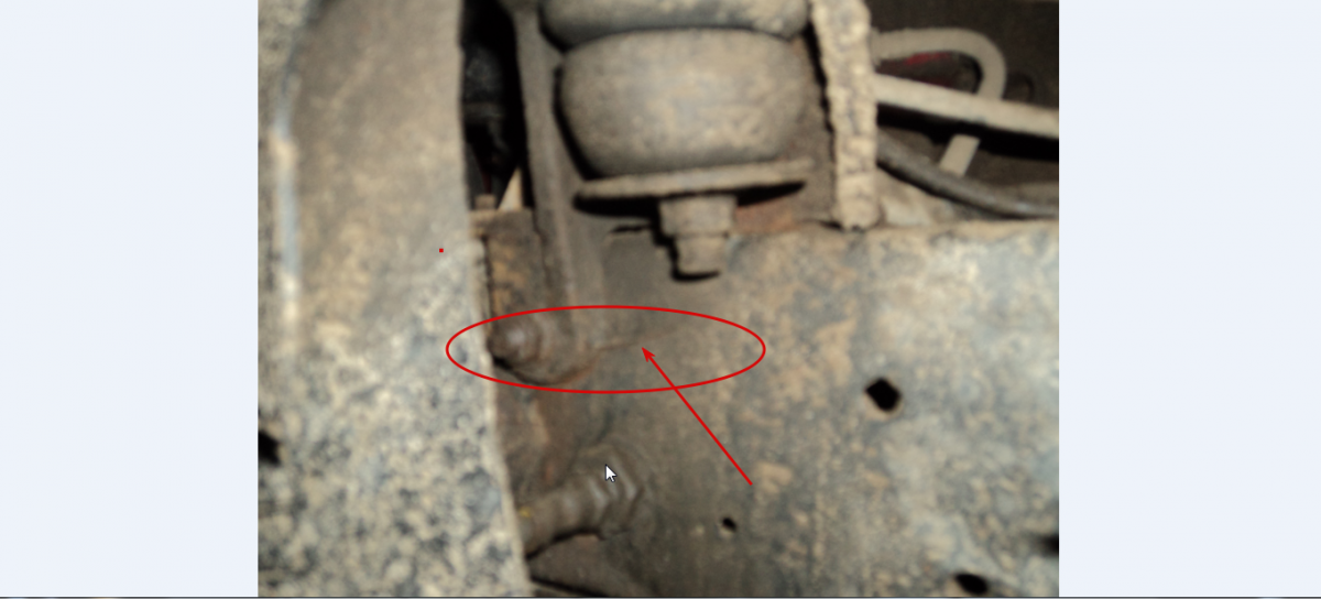

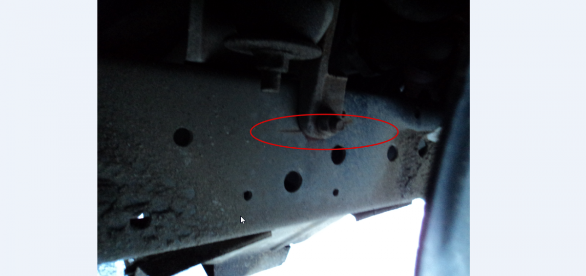

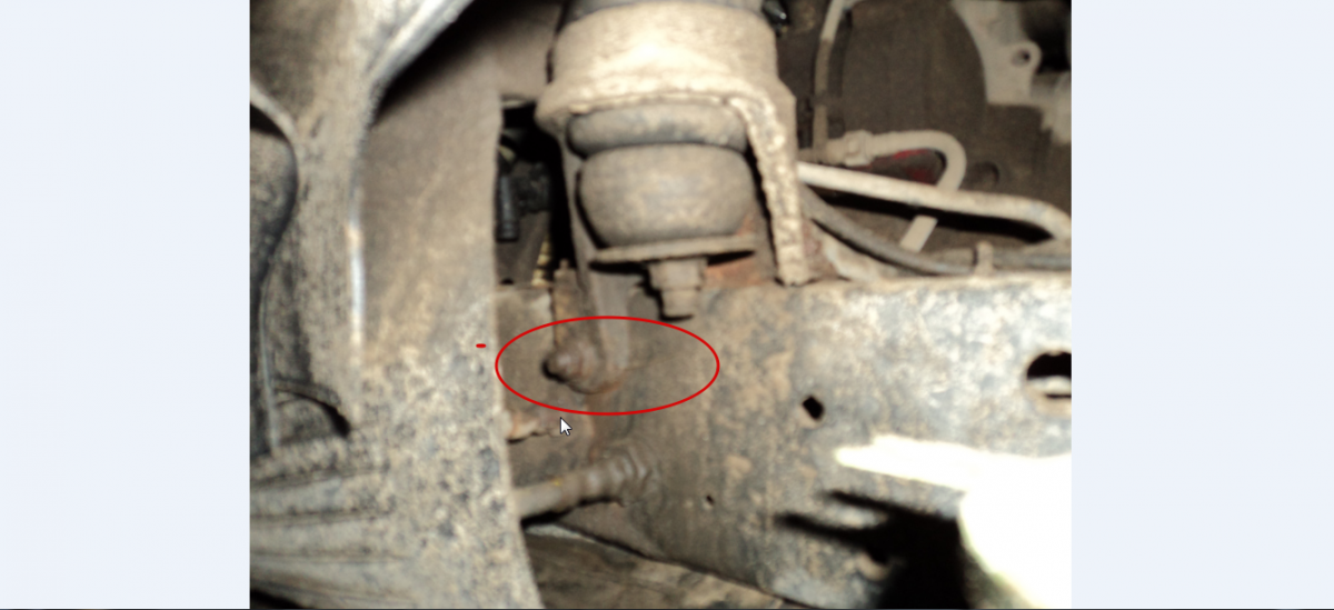

12. Отзыв об автомобиле:
 Пошли трещина на раме причем с обоих сторон.Вы говорили что исправили это с 2015 года, а что делать тем кому не исправили?Этот косяк-недоработка завода с 1998 года со времен создания соболя-баргузина, вопрос: кто должен устранить проблему и за чей счет?Получается я заплатил деньги за сырой не доработанный продукт?
post-79693-0-54145100-1483113951_thumb.pngpost-79693-0-33939000-1483113960_thumb.pngpost-79693-0-05898400-1483113966_thumb.png
VorobyevDA
Уже обсуждалось, такие дефекты устраняются по гарантии на официальных СТО ГАЗ.
У вас, судя по году выпуска, срок гарантии закончился, значит за свой счет. В любом случае, лучше делать это на официальной СТО - такие дефекты действительно встречались на Соболях 4х4, так что у официальных сервисов должен быть опыт успешного устранения.
