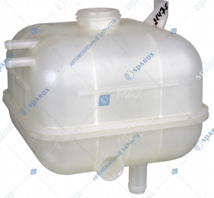

А такие бачки куда ставились? На бизнес с камином?
Ещё бы пробку нормальную найти и ок.
на NEXTы, а пробка на все бачки SWAG  встаёт идеально и работает правильно.на форуме есть тема про это, поищи.
А выход, на 20 в нижний патрубок радиатора ?,а что за датчик ?
да на 20, датчик уровня антифриза.
Я просто и подумать не мог ,что на наших произведениях инженерной мысли, могут быть прозрачные бачки ,С уровнем ОЖ. Походу импортный .это же для людей так делают...
Лёх, не удивляйся, всё для людей делают уже давненько.
У соседа на рабочем бизнесе 17-го года с завода стоит круглый бачок прозрачный,но вроде не как на фото выше.
всё одно и то же,другого не дано, только  пробка у твоего соседа скорей всего бабайская

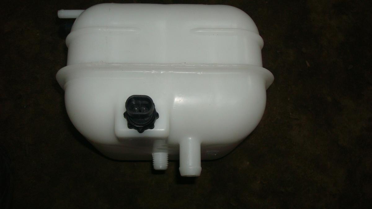

Я сегодня прозрачный бачок от бизнеса в руках подержал, (теперь руки неделю мыть не буду) но не купил т.к. он был без отверстия  под датчик ,а датчик я до этого купил,а с отверстием под датчик ,бачок не прозрачный))) Теперь либо от  некста круглый брать,либо искать прозрачный и с отверстием под датчик)
В бачке который не прозрачный и без отверстия в том месте где должен стоять датчик ,есть углубление ,продавец говорит мол вырезать дно у углубления и вставить туда датчик. Мне кажется так он там держатся не будет,т.к. в заводское отверстия он вставляется и прокручивается на 90° там типа резьбы ,а если вырезать дно у углубления ,то он туда будет просто вставляться как чопик .Такой вариант не прокатит?

Интересно зачем там углубление? Если,до дна углуиления была -бы резьба ,то точно, можно было дно вырезать вставил датчик прокрутил и готово.Но резьбы там нет.
соболевич
Бачки - штамповка и скорее всего шлепают их на одной линии эти два варианта под датчик и без него.
L2140
это бачок от газ 3309   деталь 33098-1311010 или 33023-1311010 отличается от современного бизнесовского производителем и предназначен для крепления ленточным хомутом помимо нижней гайки.
Бизнесовский бачок под датчик уровня имеет номер 33023-1311010-10 и имеет ухо для крепления к кузову винтом вместо хомута. Вот этот бачок прозрачный.
L2140
датчик, помимо натяга резинок, от выпадывания держат два уха. Вопрос расстояния от торца прилива под датчик  до ушей и до стенки на бачке 2705(без датчика) открыт. А, значит, не ясно можно ли из стенки бачка 2705 выпилить уши на нужном расстоянии от торца прилива. Кроме того стоимость и доступность бачков говорит в пользу покупки готового изделия.

Вот такое углубление.
Я вот что подумал.А если дно впадины высверлить тоньше сверлом чем диаметр впадины ,и вырезать в оставшейся "юбке"  ещё часть,что бы получилось вроде полу резьбы?

Вот такое углубление. Прикрепленные изображения
все знают какое там "вот такое углубление" Но никто не знает на какой глубине стенка. Потому, что надо покупать готовое, раз оно есть.

Посмотрел бачёк от приоры. Понравился, но нижний штуцер там не в тему. Смотрит не туда. Если по длине всё влезет, то можно сколхозить изгиб (уголок)  к штуцеру. Длина бачка от штуцера до торца бачка 260мм. на машине ещё не мерил, приехал только что. Да и на улице как из ведра льёт. В общем, не раньше чем завтра.
 Новый бачёк, такой же формы как штатный, в продаже есть только тоже не прозрачный. Других не.
Бачёк-"шарик" от бизнеса есть в продаже. Но тоже из мутного пластика. Правда чуть попрозрачнее чем штатный. Но, опять же вопрос с датчиком.
На "шариках" от бизнеса есть отверстие под датчик, с так называемым баянетным крепление. Эта та самая полурезьба, из двух ниток, выступающих в отверстие как два уха. Датчик вставляется и поворачивается до упора на 90*.
 Углубление на штатном бачке, типа под датчик, сам не знаю для чего. Но подозреваю что это либо технологический момент при производстве. Либо прилив для ещё чего-то в другом исполнении бачка. Вполне возможно что это углубление под датчик. Проверить это легко - надо промерить отверстие под датчик на "шарике" от бизнеса и сравнить его с углублением на обычном бачке. Как минимум диаметр посадочного места принципиален, как и глубина до "резьбы". Просверлить и допилить полурезьбу не сложно, главное чтобы диаметр и длина под уплотнение датчика были в тему. Можно и по датчику промерить всё. На датчике должно бить резиновое уплотнение скорее всего в виде кольца.

L2140
одинаковы
два кольца
это унификация литейных форм

Купил сегодня такой-это называется универсальный бачок,хочешь с датчиком -пожалуйста, без-не вопрос,крепить на кронштейн (не хомутом ) - извольте ,прозрачный ,аж с маху на прилавке и не видно,продавец его ели на ощупь нашёл ))).Померил расстояние до дна углубления ,как раз под  полурезьбу. Время найду ,автомобиль "дорабатывать напильником") буду.
