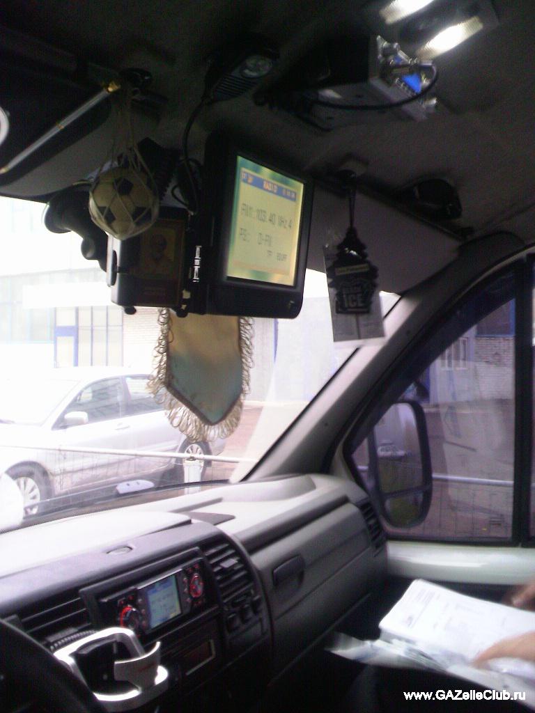

С пахучки снять мусорный пакет, Флажок, мячик в топку, верхний бордачёк поменять на новый, радиостанцию нормально облагородить в обшитый(материалом, что и потолок) пинал.
На телевизор поставить камеру заднего вида - включать с кнопки возбуждая 2 рэлюхи для переключения кабеля между майфуной.
Можно ездить.
Да, и резинку купить в нишу на панеле над большим бордачком. в продаже есть очень качественые резиновые коврики.

С пахучки снять мусорный пакет, мячик в топку,
Мячик тоже ароматизатор. тока я не знаю чем он пахнет

Ты свой салон то покажи! консоль уже видел,гавно редкое
толмачев А ты собери такую консоль :D
После того как обошью свою консоль, выложу фотку.
Положу 1000р на счёт мобильного - первому, кто соберёт консоль с дорожками и выложит фотку.
Кто сказал, что обасрать? - это критика мужики, чтоб мир был качественым иначе нафиг выкладывать на обсуждение, чтобы все сквозь зубы сказали: Оооо как круто!!!
bda06 А чего ты этой фоткой показываешь? какой у тебя телик с майфуной? так у многих они установлены.
А чё там смотреть, тоже телик также висит да майфуна стоит, остальное как с завода.
Я основываюсь на автоматике, все переделки и функции восновном элетромеханические.
Подогрев сидений на всех 7ми местах фоткой не покажешь,
Печку с японским пошаговым движком и крыльчаткой управляемую климат контролем с задаваемой температурой тоже не покажешь, всё снимать, чтобы сфоткать.
Автоматический вакумный электромеханический подсос активирующийся при дистанционном автопрогреве - тоже не покажешь.
А про 220в 650w уже рассказевал. (кнопки на консоли активируют APS)
Также автоматическое отопление и процессорная многофункциональная зарядка аккумуляторной батареи при простое в морозы. тоже не покажешь фотками.
Про камеру заднего вида через телевизор - тоже писал, кабель релюхами переключает на камеру при включении задней передачи.

Подогрев сидений на всех 7ми местах фоткой не покажешь Печку с японским пошаговым движком и крыльчаткой управляемую климат контролем с задаваемой температурой тоже не покажешь(Особенно летом в +20. а на зиму у меня печка шикарно работает.)
Автоматический вакумный электромеханический подсос активирующийся при дистанционном автопрогреве - тоже не покажешь.(Вообще не знаю что такое :blink: и надеюсь не понадобится)
А про камеру. (за рулем не первый год) :D
По правде тоже есть много что не покажишь на фотках. Но каждый начинает с нулья!!!!!
Удачи на дорогах особенно задним ходом :lol:

Выкладывай, обсудим твою консоль.
Камера хорошо помагает когда выезжаешь из парковки задом на дорогу, когда сбоку допустим бусик стоит.
Через зеркала и окна в этом случае не видно, чисто на ощуп. а через телевизор отлично видно и смело вылетаешь.
Летом блок управления климатом перекрывает заслонку, но по утрам всё равно +22 набирает в салоне.
Когда наберёт заданную температуру постепенно снижает поток воздуха и в итоге перекрывает заслонку подачи тосола и открывает внешний заборник воздуха.
Летом хочу поставить на крышу кондюшн, подключить к блоку убправления климотом, тогда он будет всегда держать +22(или сколько задашь) неважно лето или зима.
Как он работает:
Подцеплено к датчику на антене от сигналки в салоне, второй штатный на двигателе. как только температура тосола достигает 40 градусов блок управления нажимает на газ 5% закрывает заслонку внешней подачи воздуха открывая внутренний заборник и открывает\включает печки на полную и по мере прогрева спускает обороты печек до минимума, их становится не слышно. если температура тосола достигла 70 градусов, то нажим на газ не срабатывает, заслонка переключается на внешний заборник воздуха перекрывая внутренний.
Когда дверь открываешь запустив холод или когда едешь по трассе в мороз - печки наберают обороты до достижения заданной температуры.
Также автозаводка нажимает на газ 5% и держит 30 секунд, а климат контроль деактивирует пока не снимишь сигналку с контроля автозапуска.
Есть у меня такая идея - хочу закрыть движку пласиковым корпусом как на аудюхах с V образным, понимаю, что гемора не мало, пластик нужен жаростойкий, но если не пробовать то фигли говорить.....
