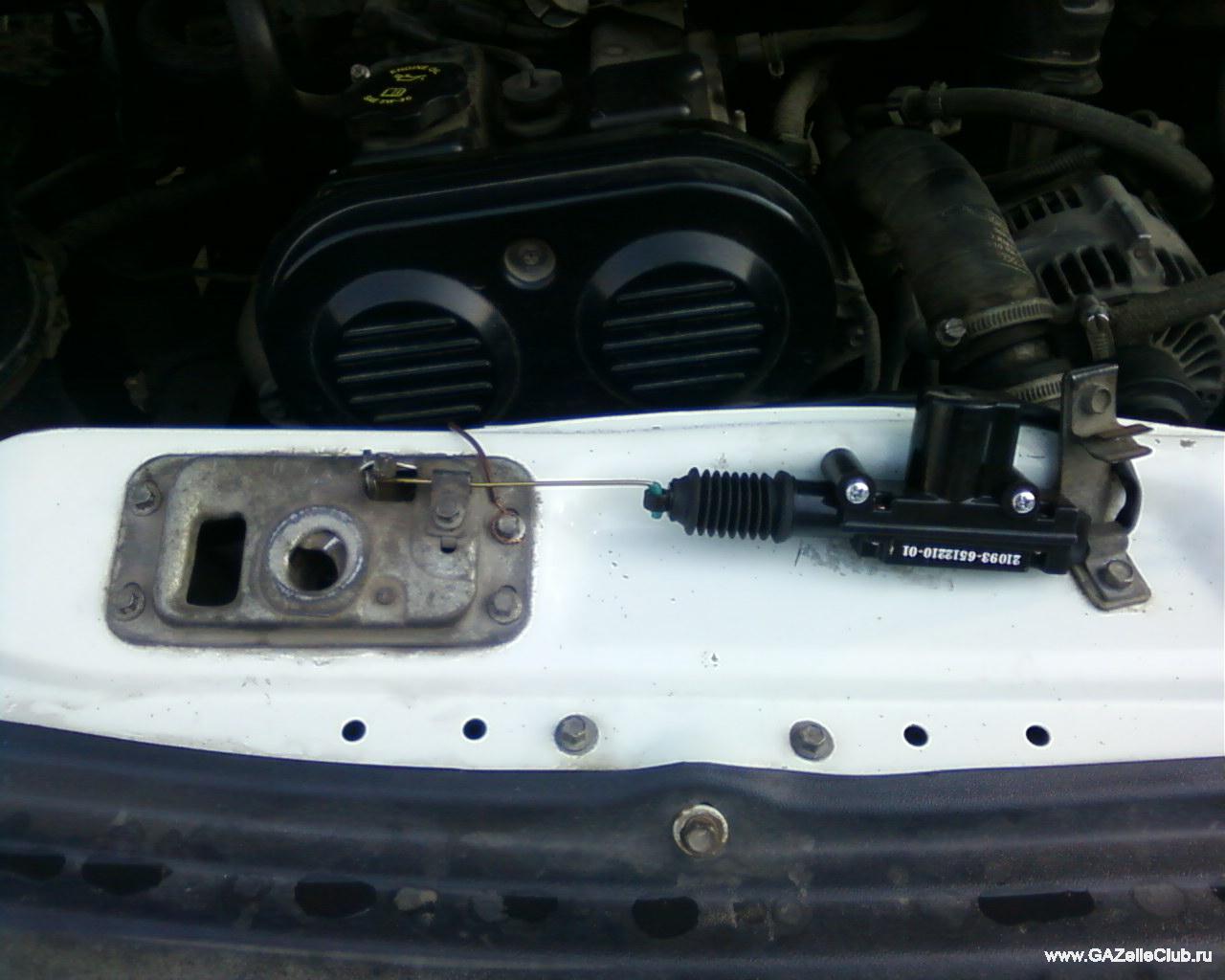

85rin85 146 Опубликовано 14 августа, 2012 не вижу смысла,например зимой АКБ домой забрал,а как потом открыть капот?тросика же нет.ИМХОпонимаю еще если капот и вверх поднимался бы на газовых стойках...а так вдруг на ходу сработает.. Поделиться этим комментарием Ссылка на комментарий
газелист 962 4 Опубликовано 14 августа, 2012 Полностью Согласен!!! Поделиться этим комментарием Ссылка на комментарий
RUSlan174 18 Опубликовано 14 августа, 2012 надо делать запасной вариант! к замку тросик цеплять а то забудешь габариты выключить и пипец! Поделиться этим комментарием Ссылка на комментарий
vitek060 10 Опубликовано 14 августа, 2012 не вижу смысла,например зимой АКБ домой забрал,а как потом открыть капот?тросика же нет.ИМХОпонимаю еще если капот и вверх поднимался бы на газовых стойках...а так вдруг на ходу сработает.. :rolleyes: Ребятки,усё предусмотрено... Эта фотка была на первых порах! И резервная открывашка есть и капот сам подниматься будет (завтра :P ) Поделиться этим комментарием Ссылка на комментарий
газелист 962 4 Опубликовано 14 августа, 2012 Тогда Зачет!!!!))) Поделиться этим комментарием Ссылка на комментарий
Кедр 1 653 Опубликовано 14 августа, 2012 не вижу смысла,например зимой АКБ домой забрал,а как потом открыть капот?тросика же нет.ИМХОпонимаю еще если капот и вверх поднимался бы на газовых стойках...а так вдруг на ходу сработает..Да без тросика чревато.а открытся на ходу он не мАгёт.Переделка клёвая! Если есть на сигналке выход на откр капота тудой его и ваааще капут будет! МА лА дец!!! Поделиться этим комментарием Ссылка на комментарий

Владисон 72 Опубликовано 14 августа, 2012 Ребята, будьте проще )) В существующую рубашку пропихивается мягкий тросик диаметром 2 мм, и после чего капот открывается одним мизинцем!Уже на двух моих газелях такая система пашет на ура долгие годы!Концы тросика только подпаяйте, иначе они распушатся. А эта прволока с завода, я бы её засунул тому проектировщику-конструктору в одно место при встрече. Будет потом вспоминать, как целая страна мучилась, капоты открывала/открывает.. Поделиться этим комментарием Ссылка на комментарий
Spas750 327 Опубликовано 15 августа, 2012 Ребята, будьте проще ))А эта прволока с завода, я бы её засунул тому проектировщику-конструктору в одно место при встрече. Будет потом вспоминать, как целая страна мучилась, капоты открывала/открывает..Один раз снял тросик и провазал хорошо и долгие годы мезинцем открывается. Поделиться этим комментарием Ссылка на комментарий

пашка 36 Опубликовано 17 августа, 2012 просто дружище ты не знаеш что ты с этим замком поподеш! он у тебя сгорит ,не расчитан на такое усилие, есть специальные замки и они размером с втягивающее реле от стартера Поделиться этим комментарием Ссылка на комментарий
vitek060 10 Опубликовано 18 августа, 2012 просто дружище ты не знаеш что ты с этим замком поподеш! он у тебя сгорит ,не расчитан на такое усилие, есть специальные замки и они размером с втягивающее реле от стартераПаха,там усилие минимальное.Я сначала тоже так думал,хотел даже пружинку по-слабже поставить.Потом посмотришь как ентот механизм работает Поделиться этим комментарием Ссылка на комментарий
Sergun!A 2 Опубликовано 3 сентября, 2012 просто дружище ты не знаеш что ты с этим замком поподеш! он у тебя сгорит ,не расчитан на такое усилие, есть специальные замки и они размером с втягивающее реле от стартерау меня уже год работает. ставил новый механизм, и все норм открывает Поделиться этим комментарием Ссылка на комментарий
