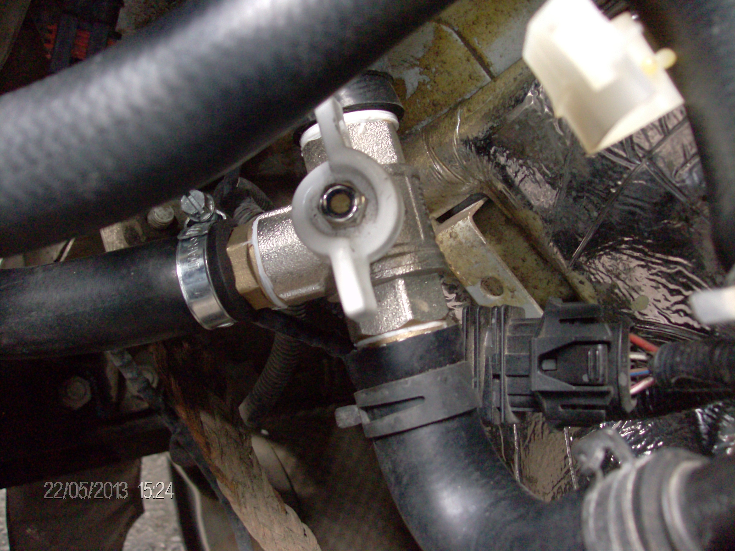

Вместо электро краника сантехника

сори мож за не коректный вопрос а почему на 3 выхода?
куда 3
куда 3
Когда кран закрыт на радиатор печки тосол циркулирует мимо него.
Ничего не понял, запятые поставь пжл... А то получается наличие крана не имеет смысла!

Либо в открытом состоянии через радиатор печки, либо в закрытом виде минуя его в обратку.
Ну ты то не тормози, все давно в темах описано.
Я не торможу)) мне просто не понятно, просто перекрыть, как с завода, и всё, зачем поток перенаправлять и куда?
Много раз уже описывалось, с 2008 кран стоит переключающий, или в печку гонит, или мимо ее сразу в обратку. Сделано чтоб 3-4 цилиндр не перегревался.
Вооо спасибо разьяснил, дай пожалуйста ссылочку на это обсуждение.
