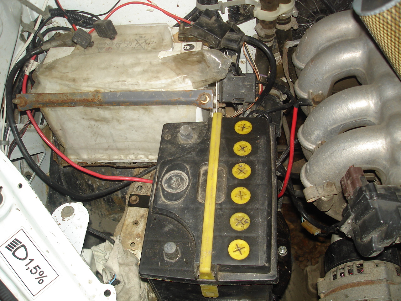

Второй аккумулятор.

А зачем , простите за нескромный вопрос,
а зачем второй? у меня 60а/ч + электро лебедка но никаких проблем нет.
все понял вопрос сам отпал
так это был то же вопрос!!просто мы одновременно его с тобой задали.Фото не моё, а SPAS750
Второй АКБ для подключения всяких разных прибамбасов с уверенностью что в случае его разрядки у тебя останется живым штатный АКБ. В холодных условиях Сибири, а Костя из Новосиба, и Севера это крайне необходимая вещь.
сто пудово он не лишний!блин а как им обоим заряжаться?
Со свистом. Немного творчества, и. Кто то второй после заводки крокодилом подсоединяет, у меня реле, ну а если про зарядку забыть, тогда набирай в поисковике "УРА".
Ну от нас одна верста для бешеной собаки , а на севере акк в тепло заводят, на ямал ездил , так там акк на волге за водительским сидением стоял в морозы -50
Я придумал, счас запчасти приедут, Ура-200 только из двух реле и вдва раза дешевле плюс выключатель массы чтоб фен в холостую не жрал.
